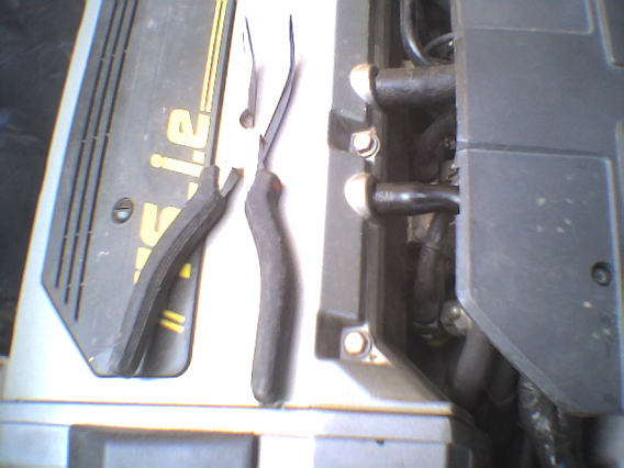

Outils : - une clé de 10 plate - une clé de torx 20 - une pince à bout recourbé - un miroir Pièces à changer : non renseigné Temps : 1 à 2 heures Difficulté : 2/5

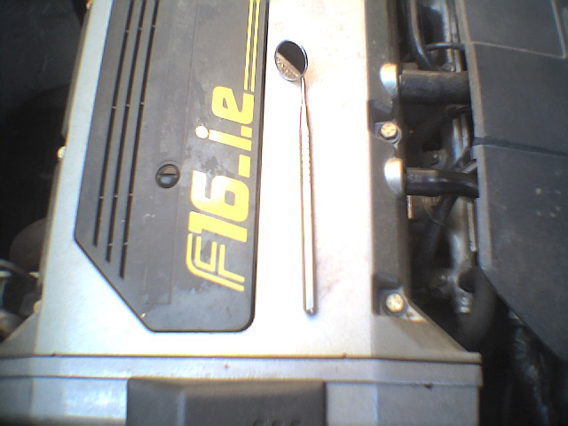

Réalisation : bon, deja faut pas avoir de gros doigts boudinés, et vaut mieux reconnaitre les lieux avec ca (ca aide, piquez en un à votre dentiste)

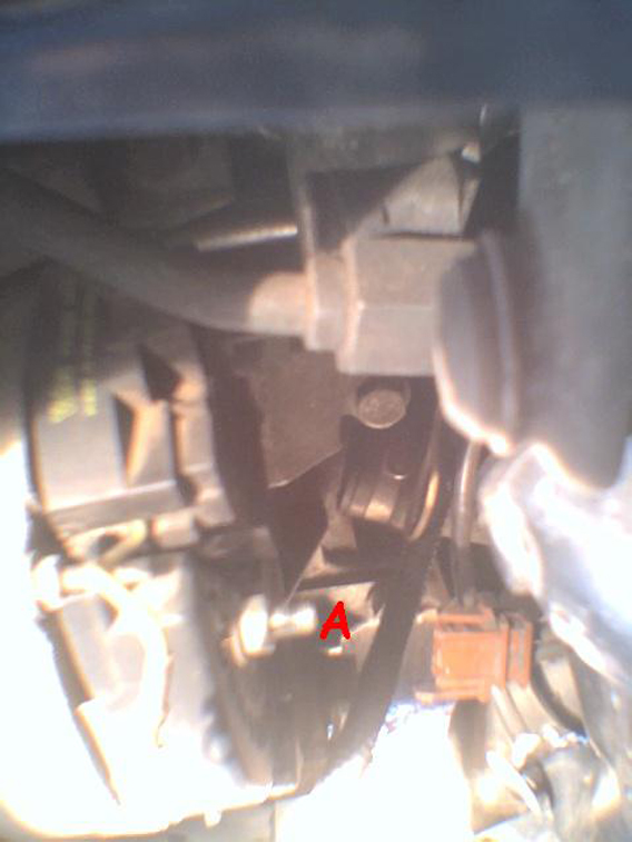

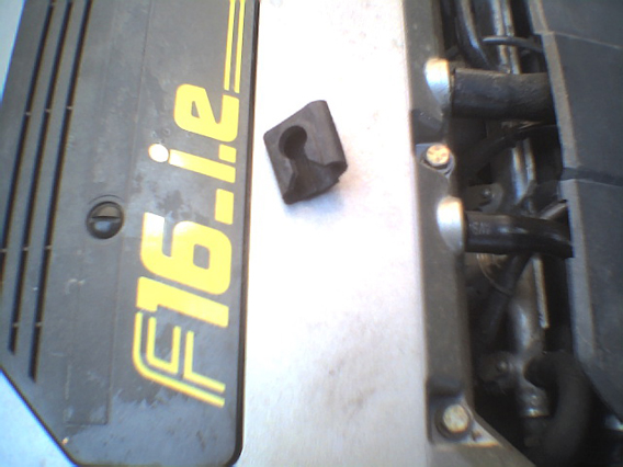

2 retirer la protection en plastique du + de l' alternateur
qui se trouve en A
3 devisser avec une clé de 10 plate le + de l' alternateur (en A donc)
4 devisser avec la meme clé le fil jaune du regulateur (juste dessous le +)
5 sortir la grosse prise marron (en B)

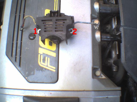

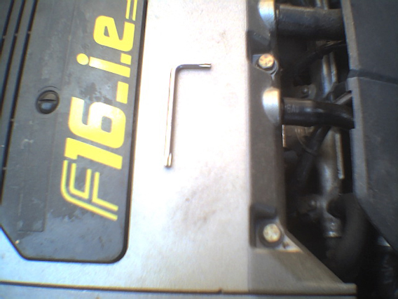

maintenant sortez votre clé torx de 20
6 il faut devisser les 2 vis situées ici (d' ou l' utilité du miroir)

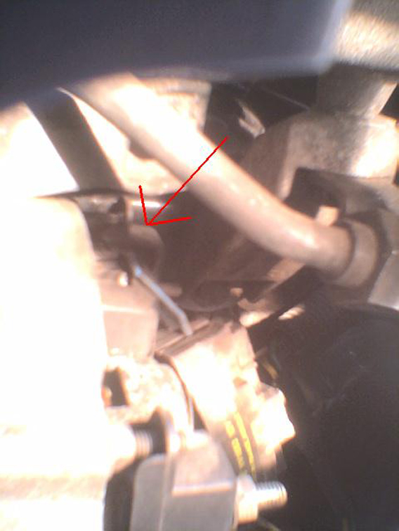

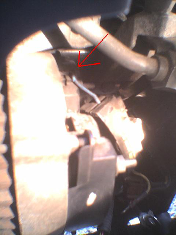

7 maintenant, sortir le regulateur doucement, parceque :
le fil bleu est encore branché.

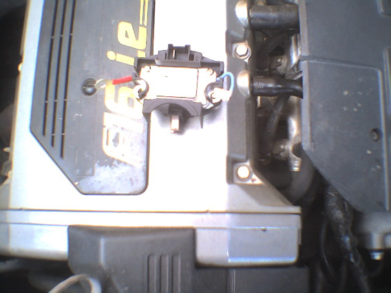

pour le sortir, degagez un peu l' habillage plastique du regulateur
comme sur ces 2 photos
puis, avec votre pince,
8 tirez le fil bleu
ca y est, vous avez sorti le regulateur, avec ses charbons.
