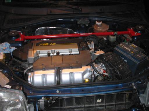

Réalisation : 1/ Virer le capot et le phare AVD. Il faut malheureusement aussi enlever le radiateur, ca facilite beaucoup le travail. (Pour sortir le radiateur, voir le tuto "changer son radiateur" ou "refaire son moteur")

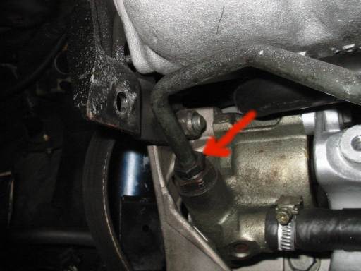

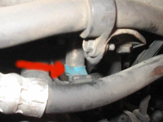

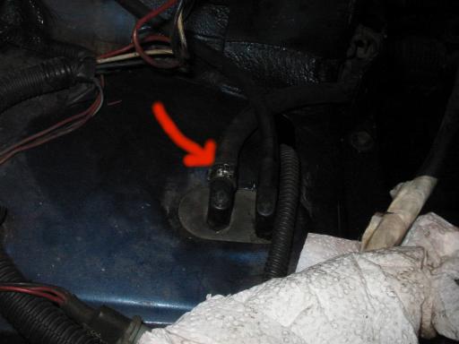

2/ Le protege tuyau montre sur la photo gene pour desserrer la courroie. Debrancher la durite (montree sur la 2nde photo), enlever le premier boulon et soulever le machin metallique pour qu'il gene moins

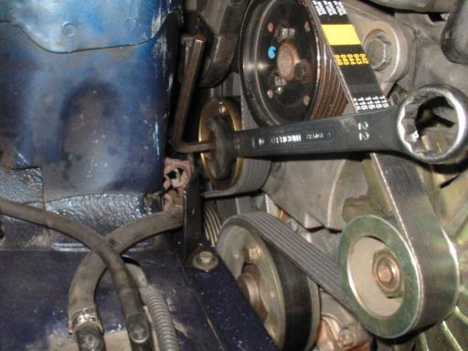

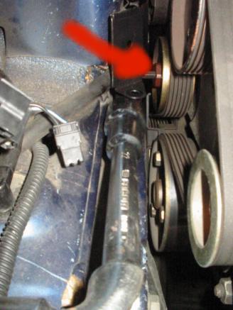

3/ Mettre la cle alen de 7 dans le galet tendeur et a l'aide d'une autre cle, faire levier pour debloquer le systeme (en levant vers le haut). C'est souvent grippe et tres fragile donc un bon conseil, une dose de WD40 quelques heures avant sera la bienvenue :)
Une fois que c'est desserre, utiliser une cle plate de 22 sur le galet tendeur (dans le sens des aiguilles d'une montre) pour detendre la courroie

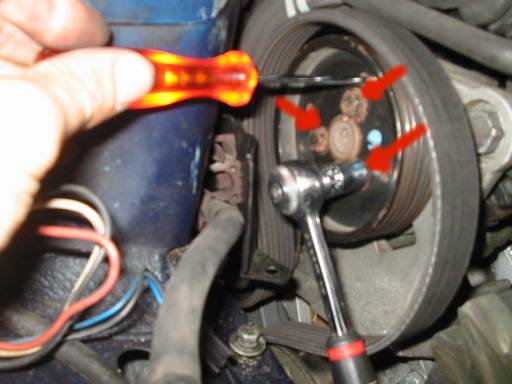

4/ Maintenant que la courroie est detendue, on demonte la poulie de DA en la bloquant avec un tournevis.

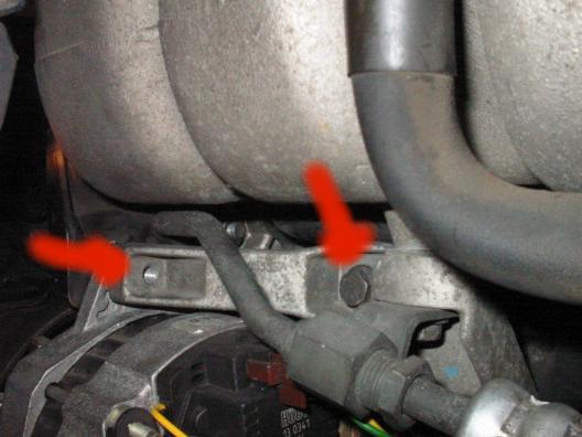

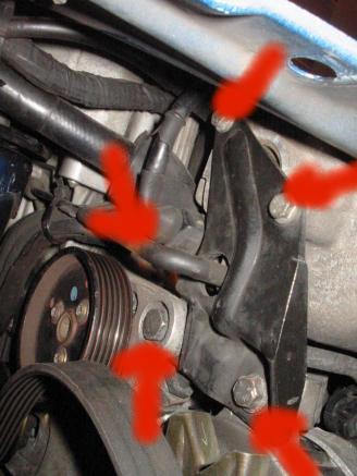

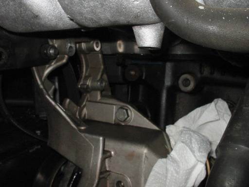

5/ Sortez le support de l'alternateur (2 ecrou de 10, 1 de 13 et 1 de 16). Pour cela, il vous faudra d'abord virer la patte arriere pour y glisser une cle de 16 pour bloquer un boulon (1ere photo). N'oubliez pas de virer la petite (et fragile) durite d'arrivee d'air

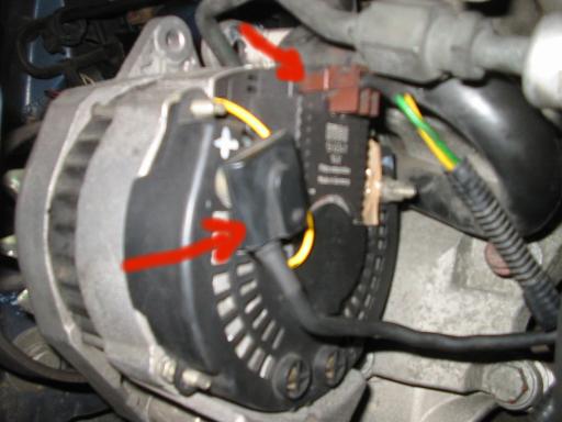

6/ Debranchez les connections electriques de l'alternateur. Pour la prise marron d'en haut, sortez les tournevis plats pour pas l'abimer.

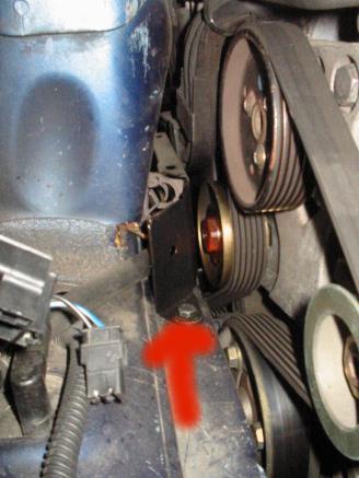

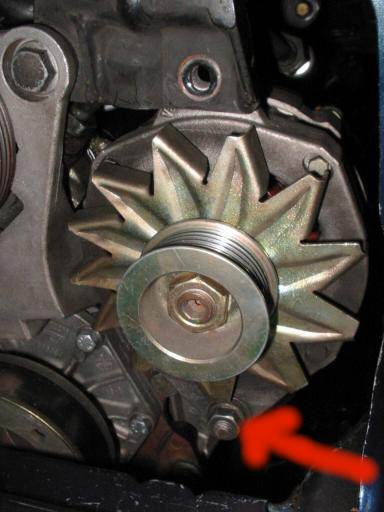

7/ Enfin, enlevez le boulon d'en bas ainsi que la vis.
Une fois ceci fait, l'alternateur est depose :-)

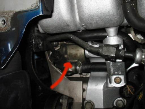

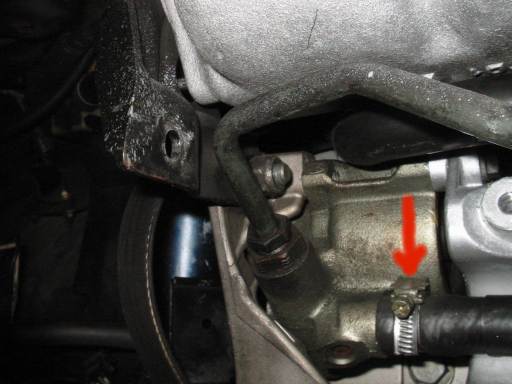

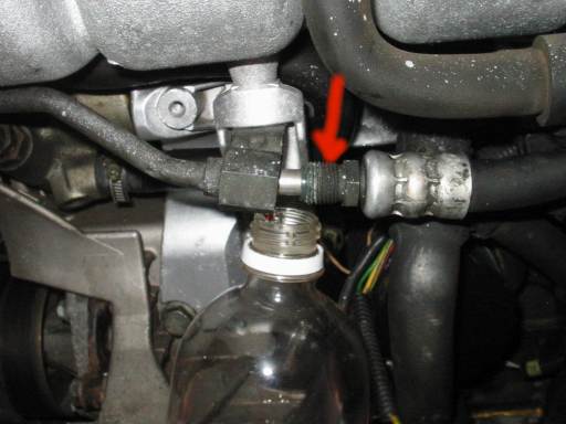

11/ Devissez la durite haute pression au niveau de la pompe de DA
12/ Ainsi que la basse pression. Du liquide coulera alors n'en mettez pas partout.

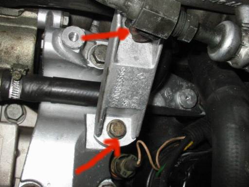

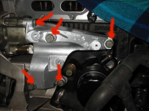

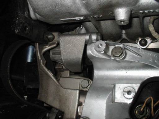

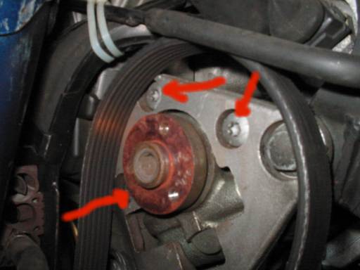

13/ Il faut maintenant defaire le support arriere de la pompe de DA en enlevant toutes les vis montrees sur la photo.

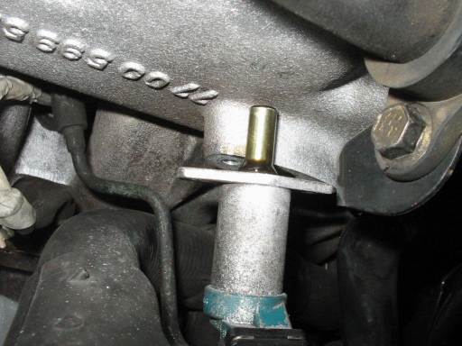

La vis la plus a droite est pile en face de l'injecteur de depart a froid donc devissez ce dernier du collecteur d'admission si besoin (cle alen)

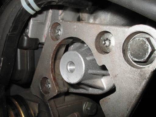

14/ La pompe de DA ne tient plus que par les 3 torx de devant. Devissez les pour la sortir.
15/ Et voila, plus de pompe de DA :-)

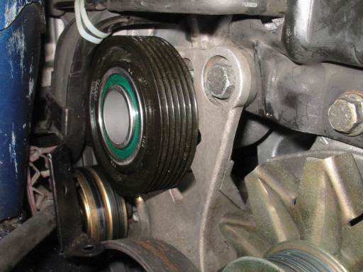

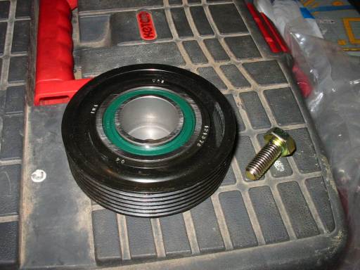

Enfin, vous pouvez faire comme moi, c'est a dire remplacer la pompe de DA par rien, pour ne plus avoir de DA. Pour cela, on met un support fictif qui prend la place de la pompe de DA
Voici le galet avec roulement qui remplace la poulie de la pompe de DA, ainsi que la belle vis doree (C'est beau mais y a interet, le galet et la vis coutent une fortune !!).
16/ Dans tous les cas, on retend correctement la courroie d'accessoires. Pour cela, on tend avec la cle de 22 (vers le bas) et une fois que la tension est bonne, on bloque dans cette position avec la cle alen de 7. Si vous n'avez pas de quoi mesurer la tension, la course de la courroie doit etre de quelques millimetres (3 par exemple) quand on appuie fortement dessus avec le doigt sur la partie situee entre la pompe de DA et l'alternateur
