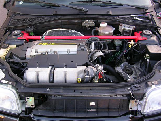

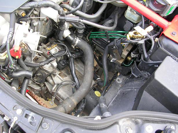

Réalisation : On commence par faire un peu le vide: batterie, boite a air, tresse de masse... :

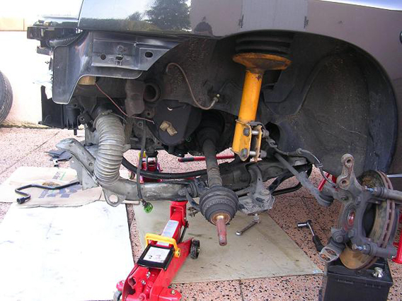

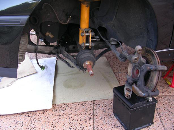

Puis enlever les ecrous qui tiennent les cardans:

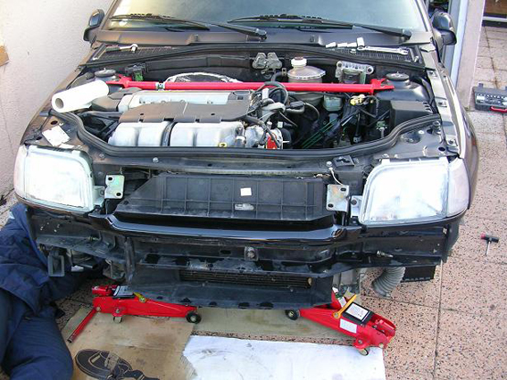

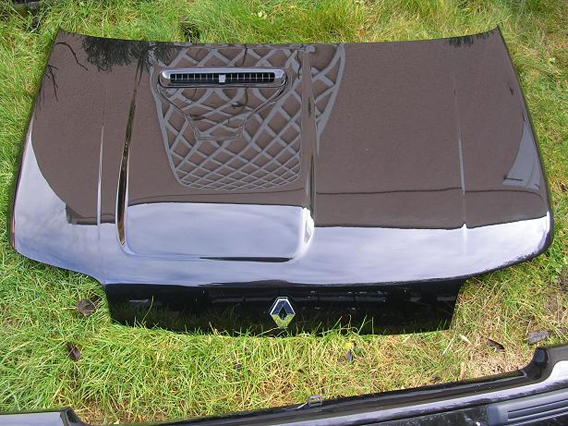

Dépose capot/PC pour y voir un peu plus claire:

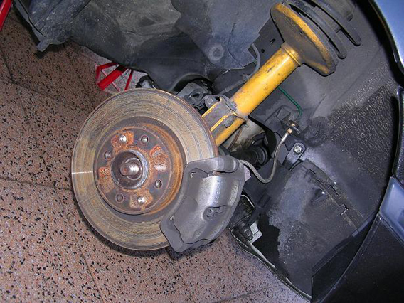

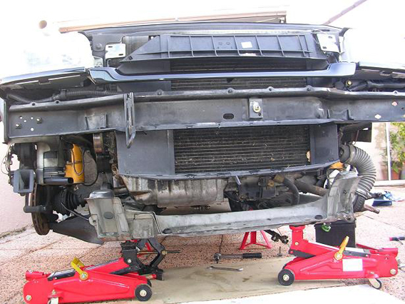

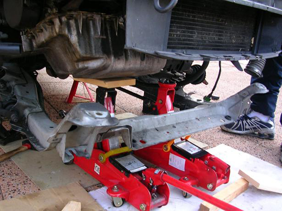

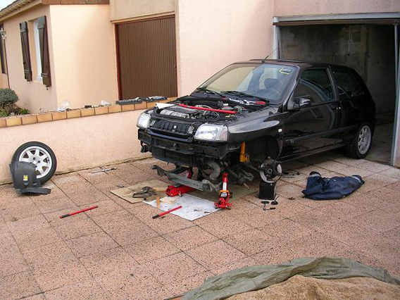

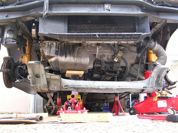

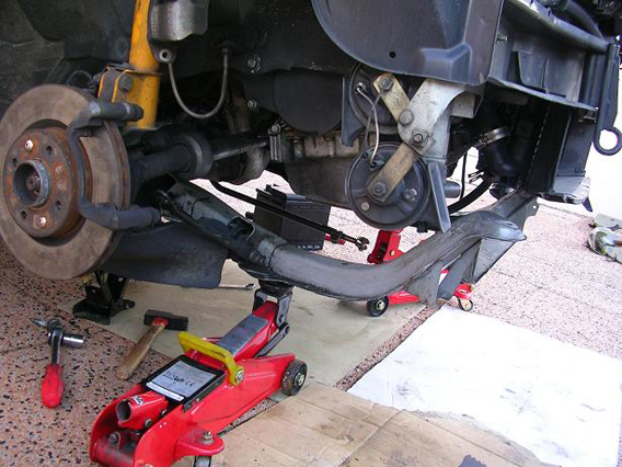

Desserage des 4 vis de berceau pour tomber le berceau et avoir un peu plus de place pour sortir la boite! berceau maintenu avec 2 ou 3 cric:

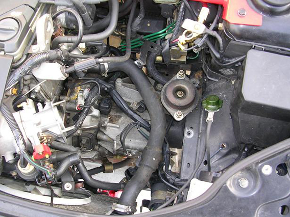

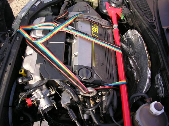

On va maintenant s'attquer aux supports moteur, pour cela maintenir le moteur avec une calle en bois (un carter alu de péter ça m'a suffit

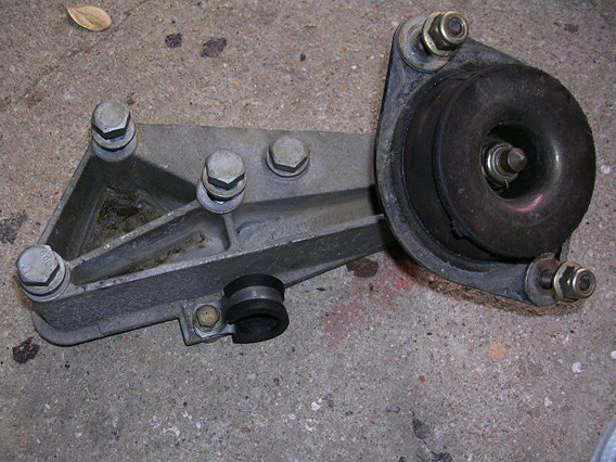

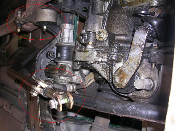

Virer la tringlerie et le support moteur "Os":
Puis le support de batterie qui recouvre le support de boite
Enfin le support de boite qui est pris sur le longeron:

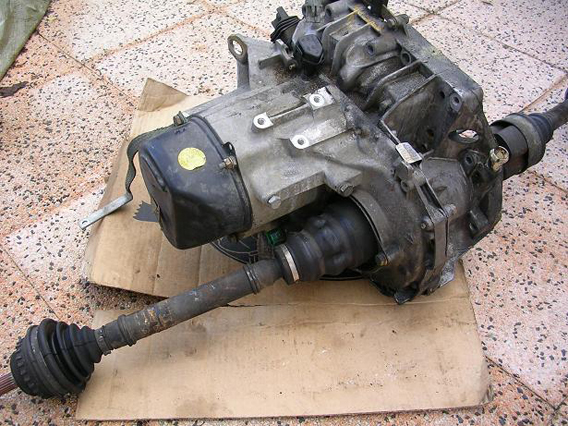

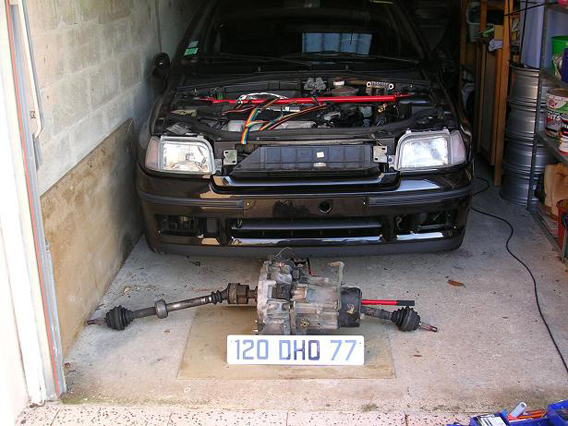

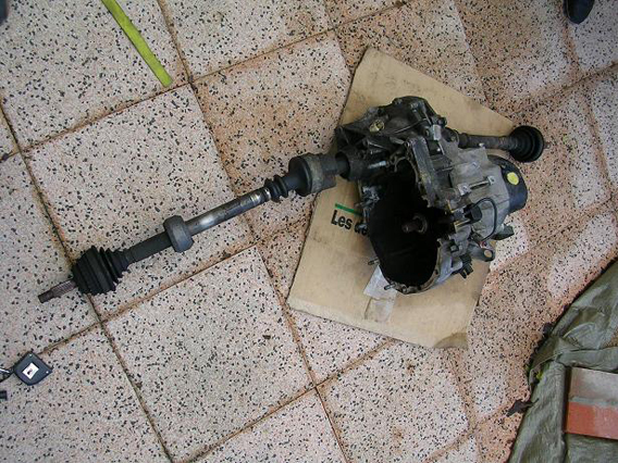

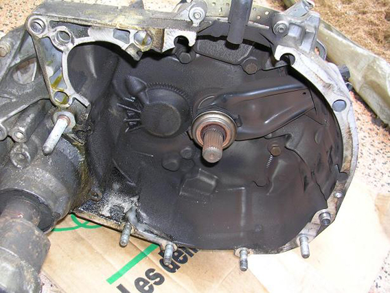

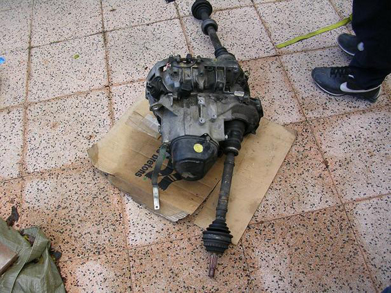

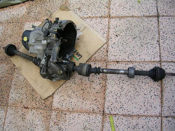

Ensuite tapoter sur la boite pour la desolidariser, et là c'est un peu perilleux!! Une 3eme personne est venue en renfort: un pour supporter la boite par le haut a l'aide d'une sangle, un au dessous pour supporter le poids et guider la boite (37Kg!), et un autre pour l'extraire et la reposer delicatement!
Ca donne ça:
Là on a le sourire!!

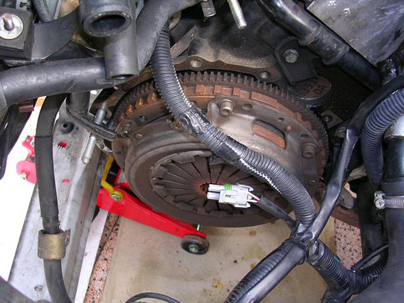

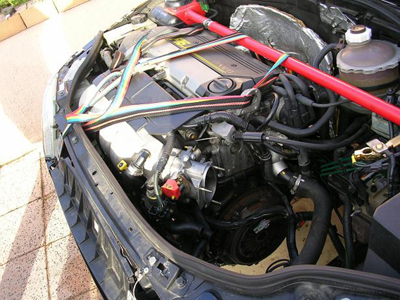

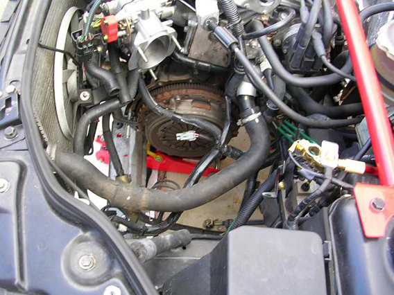

Aprés ça, c'est tout vide, on aperçoit l'embrayage:

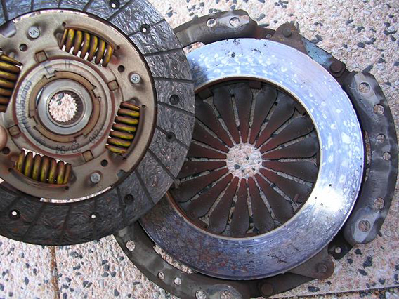

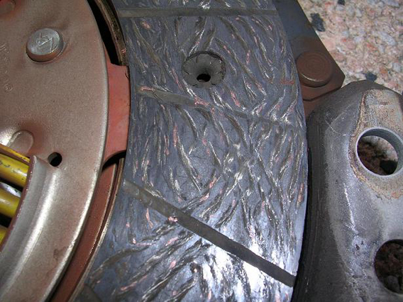

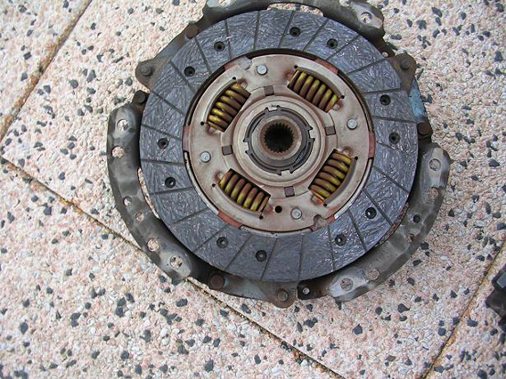

Démontage des 6 vis BTR de l'embrayage pour voir un peu sa tete:
Aprés 11ans et 113000Km il commençait à fatiguer un peu par endroit:
On ne prend pas de risque, il sera changé par un valeo neuf.

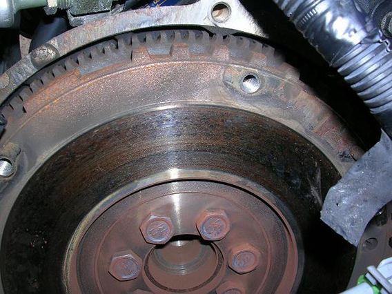

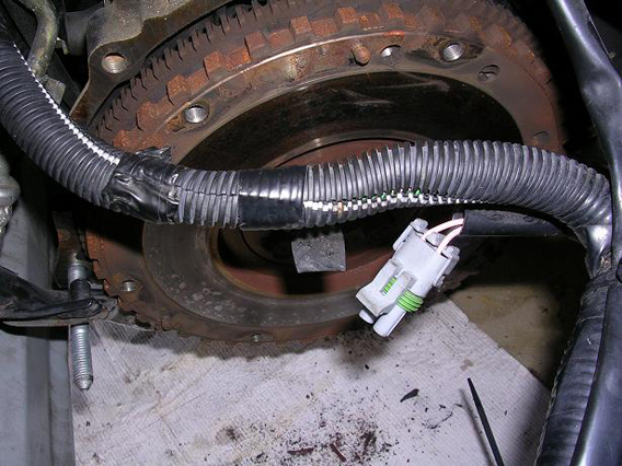

Petite vue sur le volant moteur:

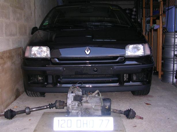

Aprés ça, bah y faut rentrer titine au garage... donc remontage du berceau, des trains, et sanglage du moteur étant donner qu'il ne repose plus que sur le support distri! (n'en déplaise aux puristes, une BAR ça sert!!)
Et voilà, on repose la clio au chaud! Avec un pti cric sous le carter pour soulager un peu les sangles
On pose le couvercle, et c'est fini pour aujourd'hui
Voila, en un peu plus de 4h !

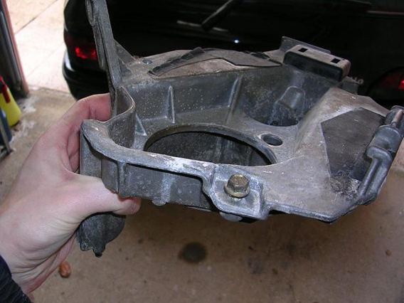

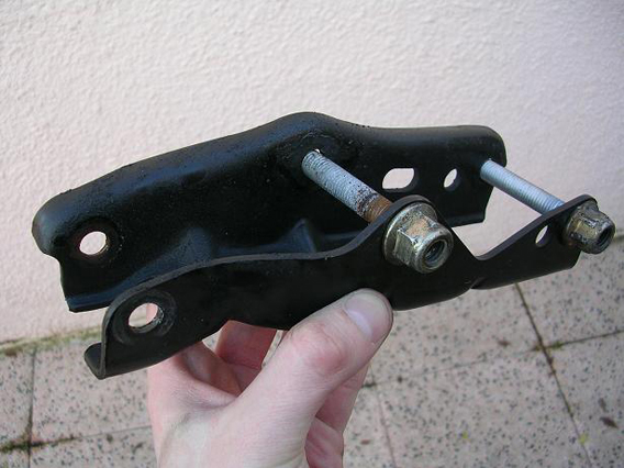

- la derniere vis de la boite située tout en dessous, coté tablier... Pour pouvoir l'enlever on a du virer la piece du support Os:

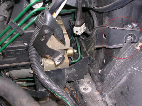

- ABS: j'ai vu que renault prend 2H de MO en +, et qu'apparement il faut le deposer... en fait nan vu que le module est pris sur le longeron. Il faut juste un peu tordre la patte pour pouvoir virer le support batterie, ça se fait sans soucis:
