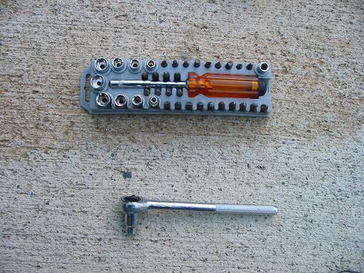

Outils :
- Une petite boite de Torx
- Une clé de 10

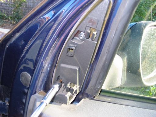

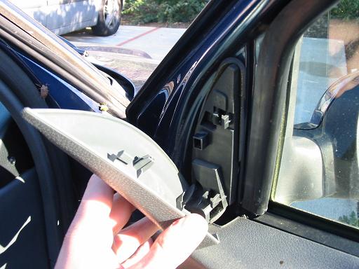

Par sortir le petit cache en plastique (avec 2 de ces 10 doigts si c’est dur utilisez en un de plus !!!) perso c’était dur ….
Dévisser les 2 vis qui maintiennent le supports
Le sortir

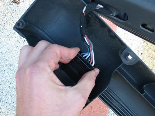

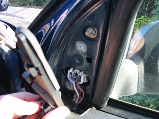

Et débrocher le bouton de lève vitre

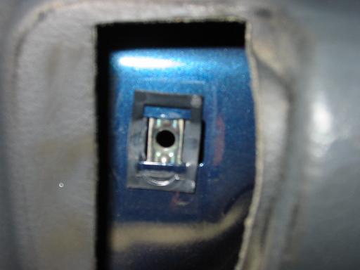

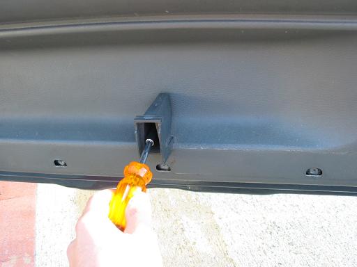

Dévisser la vis et sortez le plastique intérieur du vide poche

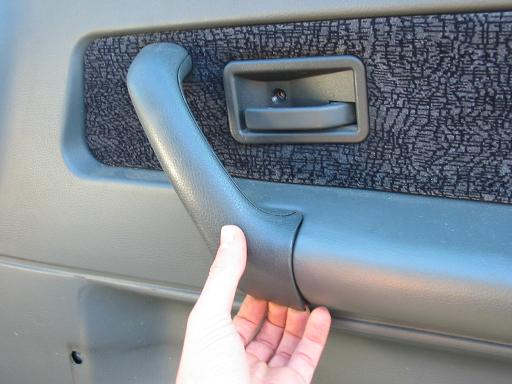

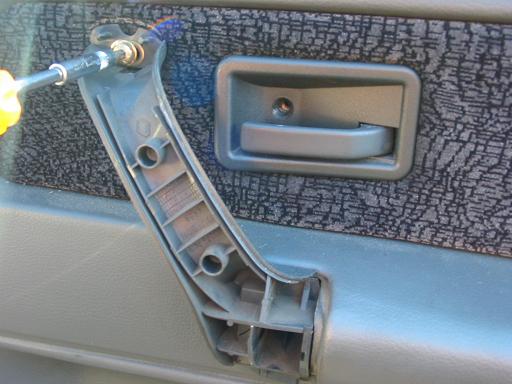

Dévisser la vis

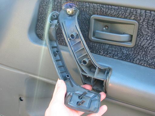

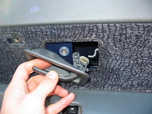

et sortez la poignée en faisant une rotation d’un quart de tour vers le haut

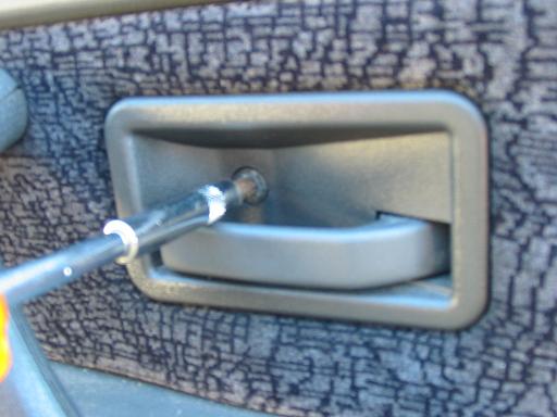

Déclipser le cache la poignée
Dévisser la vis qui maintient la poignée . TOUT DOUCEMENT !!!! Brute s’abstenir
Car derrière c’est une patte avec un clips en plastique et si vous la casser dommage….plus compliquer le remontage sera ….

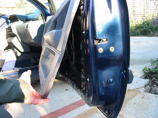

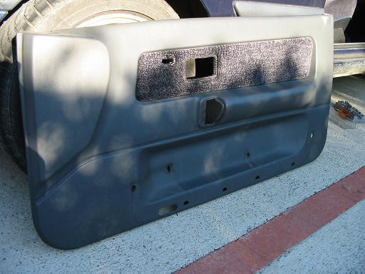

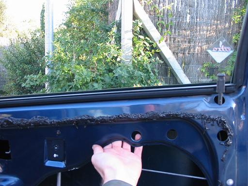

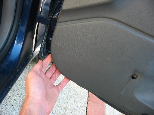

Dégrafer l’intérieur de porte la aussi doucement car clips et bourreler pâteux puis soulever vers le haut
Çà y est l’intérieur est déposé
L’intérieur de porte

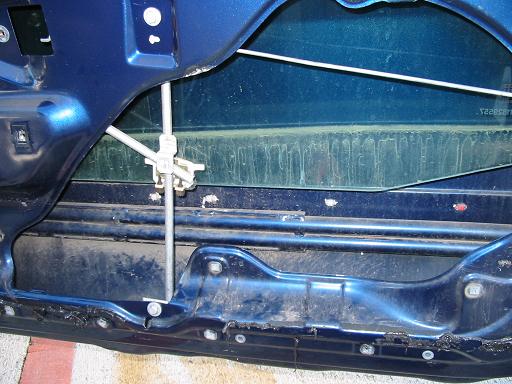

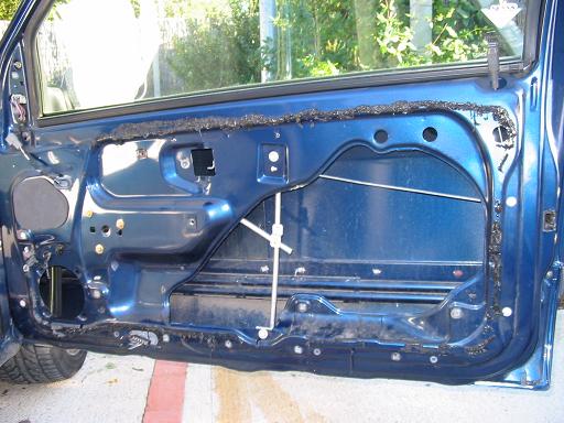

Rebrancher l’inter pour permettre de redescendre la vitre en position intermédiaire

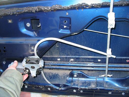

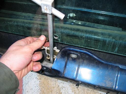

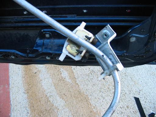

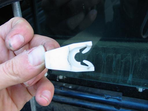

Sortez la petite agrafe qui solidarise la vitre au lève vitre
Remonter la vitre a la main et la bloquer ( perso elle tenait bloquée ds les joints

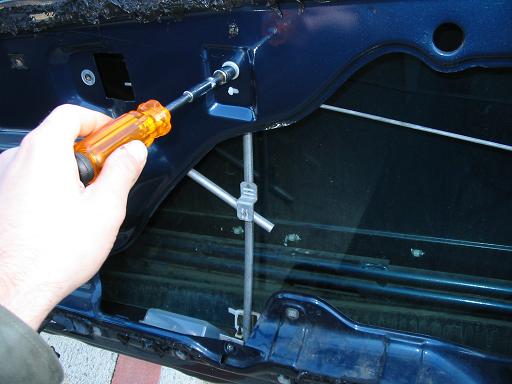

Dévisser les fixation du lève vitre

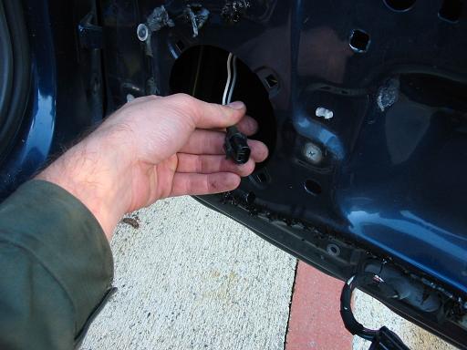

Débrancher le moteur du lève vitre
Sorter le lève vitre
Voila c’est gagné vous pouvez le remplacer par le nouveau
Perso je l’ai changé car la patte était dessouder et faisait un bruit de tringlerie a chaque fermeture de porte
