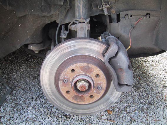

1° Lever la voiture avec le cric et placer la chandelle à l'endroit prévu à cet effet.

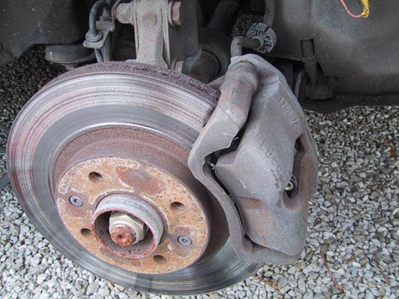

2° Déposer la roue .

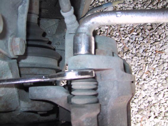

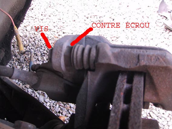

3° Desserrer les 2 vis de fixation de l'etrier sur la chappe avec la clé de 13 en maintenant le contre-ecrou avec la clé de 17 .

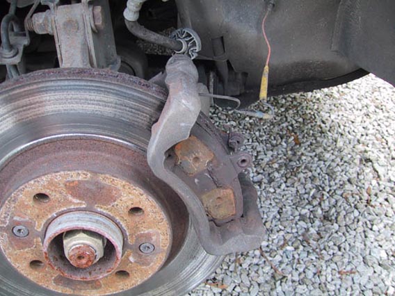

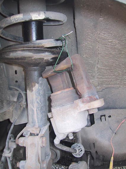

4° Fixer l'etrier ansi liberé sur l'amortisseur à l'aide du fil de fer en faisant attention de ne pas abimer le flexible de frein.

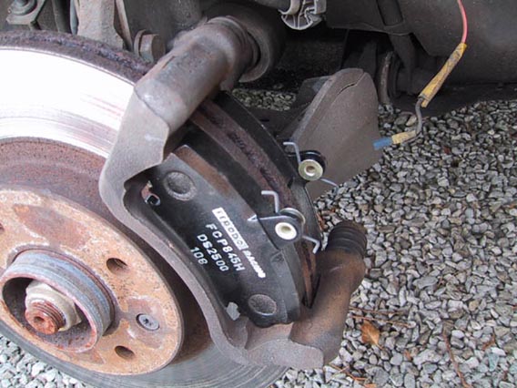

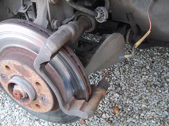

5° Nous voici donc avec les plaquettes accessibles .
6° Les enlever en prenant soin de ne pas arracher le fil de témoin d'usure.

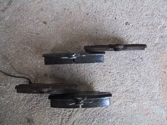

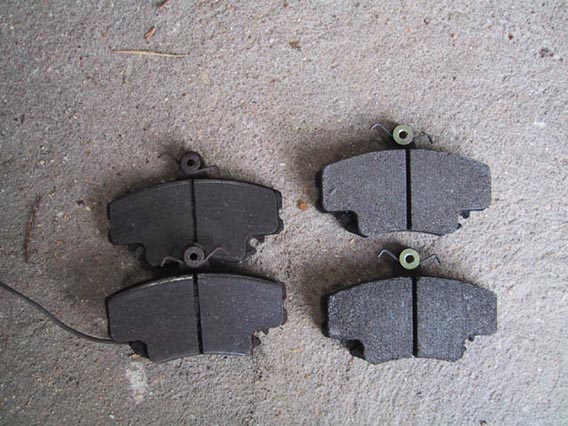

7° Deballer les plaquettes neuves et verifier une derniere fois que le modele correspond .
7° bis / Impressionnant la différence non ? ;-)
8° Monter les plaquettes neuves en ayant pris soin de nettoyer un peu avant les portées avec une brosse metallique fine et eventuellement un peu de nettoyant/dégraissant. Ne pas hésiter à tapoter un peu avec la massette en bois pour s'assurer que les plaquettes sont bien en place .

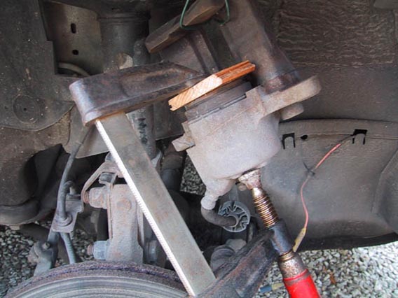

9° Repousser le piston au maximum de sa course dans son logement : Il n'est pas inutile avant de devisser le bouchon du bocal de liquide de frein pour liberer la pression et faciliter la chose .
En principe , c'est assez facile à repousser mais au cas ou , une petite cale en bois sur le piston et un serre joint pour l'aider à rentrer sont les bienvenus .
!! ATTENTION : NE JAMAIS FORCER , MEME AVEC LE SERRE JOINT , LE PISTON DOIT COULISSER PRESQUE LIBREMENT !!
