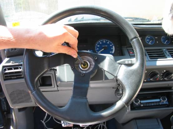

Débrancher le moins de la batterie Sortir le cache du volant Dévisser la vis centrale et démonter le volant en le tapotant

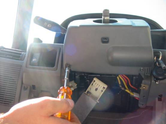

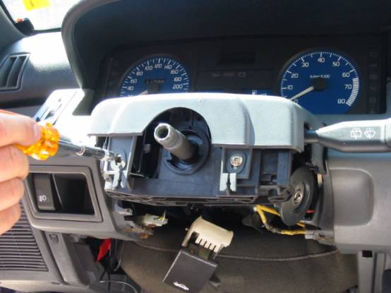

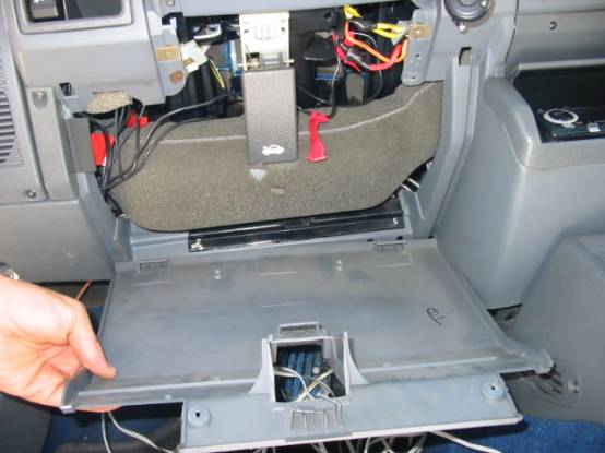

Puis la coquille inférieure
Puis la coquille supérieure

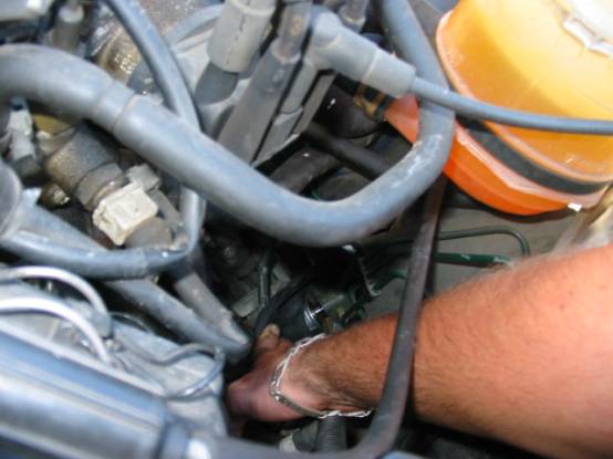

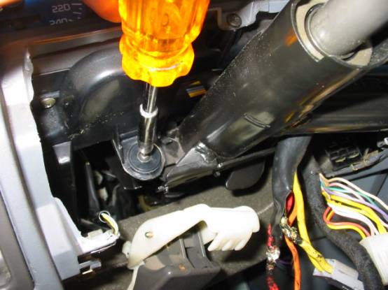

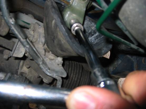

Coté compartiment moteur, écarter le caoutchouc
pour dévisser le boulon de la base de la colonne

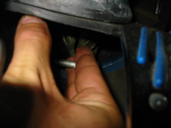

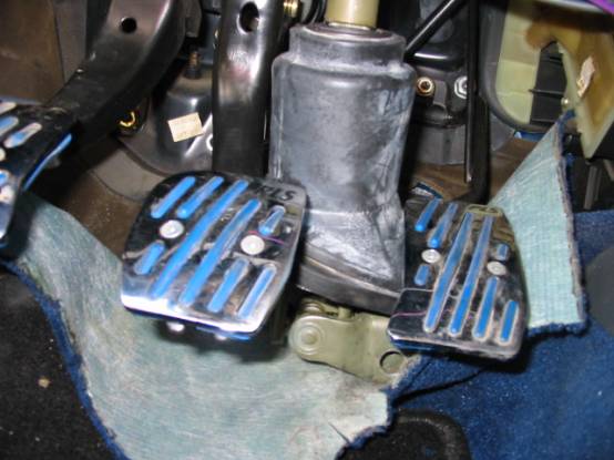

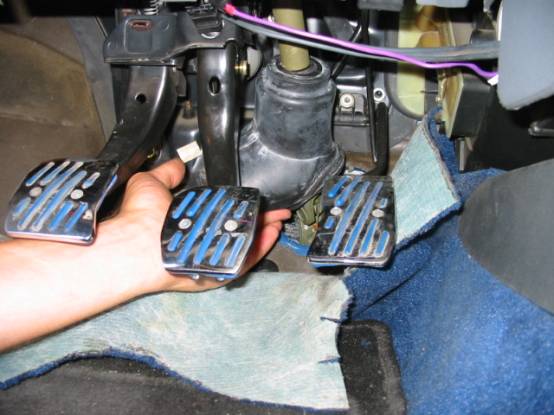

Faites-vous de la place sous les pédales
pour sortir la vis

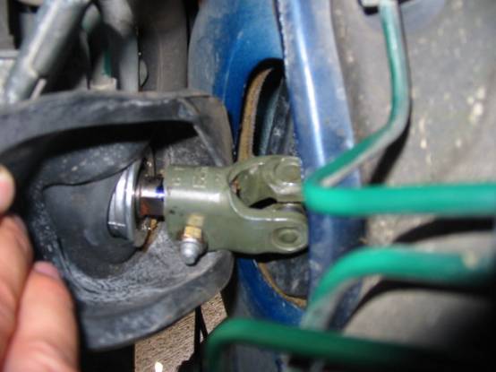

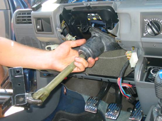

Désolidariser la colonne

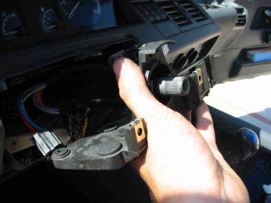

Déposer les commandes et débranchez - les

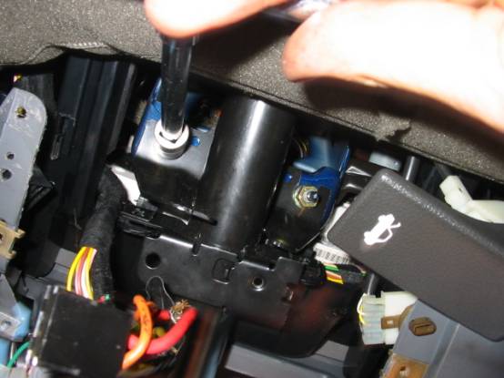

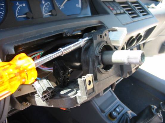

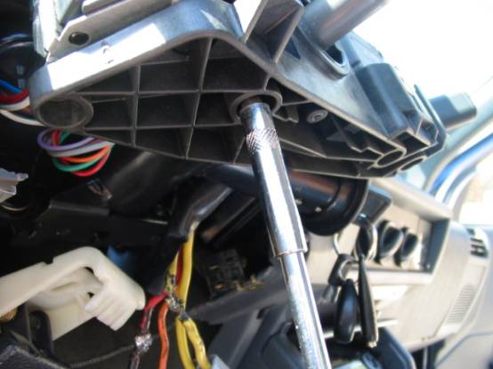

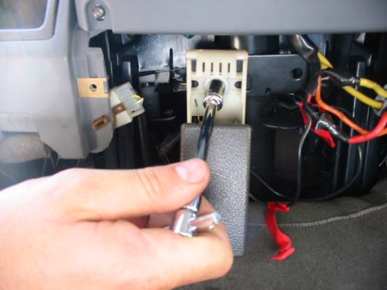

Dévisser les 2 boulons et les 2 vis supportant la colonne
Ainsi que les 2 autres vis

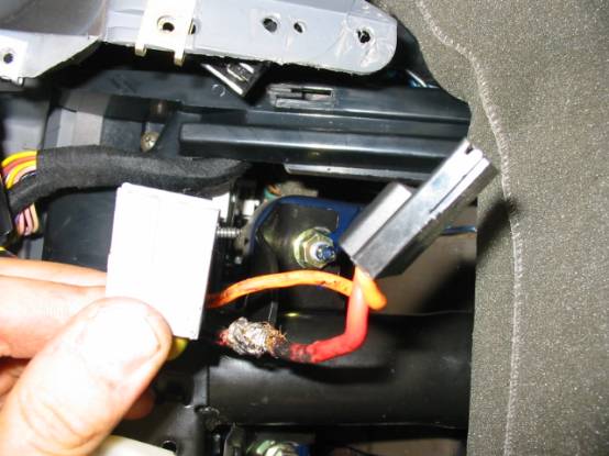

Débrancher les 2 connecteurs d ‘allumage

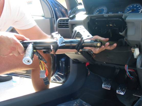

Sortir très délicatement la colonne

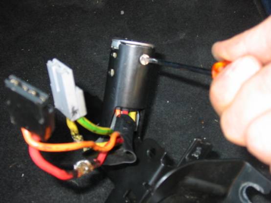

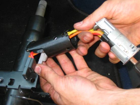

Dévisser la vis du neiman
Tourner la clef et appuyer sur l’ergot pour dégager le neiman
et sortir les connecteurs

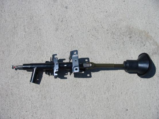

Voilà la colonne de direction démontée
