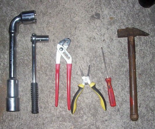

Outils : - une clé à pipe ou une douuille de 30 - une douille de 17 avec un cliquet - une pince à circlip - un tournevis plat - un marteau

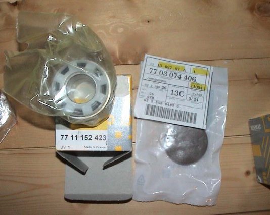

Pièces à changer : un roulement neuf (ref RS):

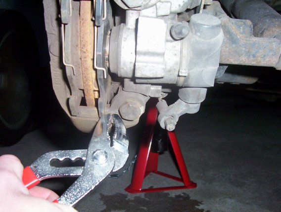

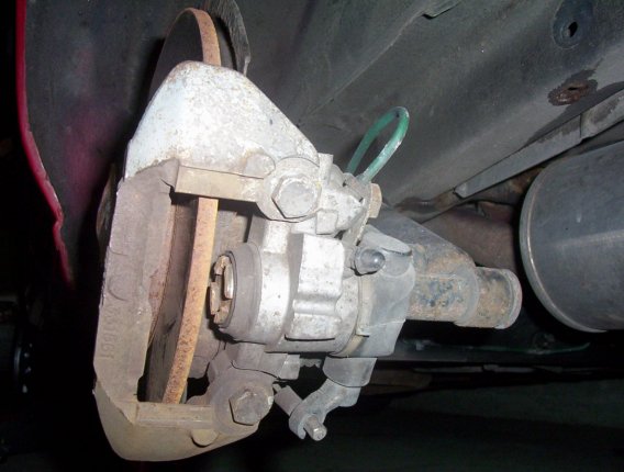

ensuite, faut virer les plaquette de freins, alors il faut d'abord enlever la goupille avec une pince :

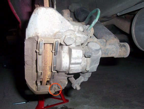

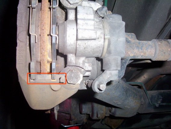

ensuite avec un tournevis et un marteau on fait glisser de gauche à droite par exemple la clavette qui était bloqué par la goupille :
ensuite il suffit de tirer sur les plaquettes pour les enlever :

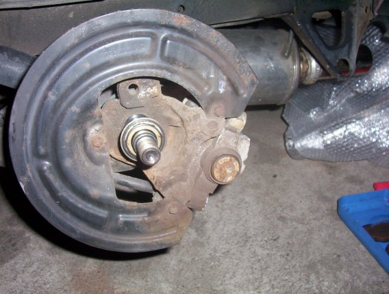

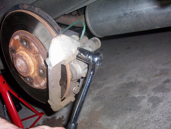

ensuite il faut demonter la chappe de l'etrier avec la douille de 17 (2 boulons) :
voila ce qui reste (et oui dans l'est ça rouille a cause du sel sur les routes, c'est la sibérie ici :

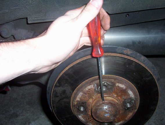

alors faut enlever le cache du milieu avec un tournevis plat et un marteau pour acceder au gros ecrou :

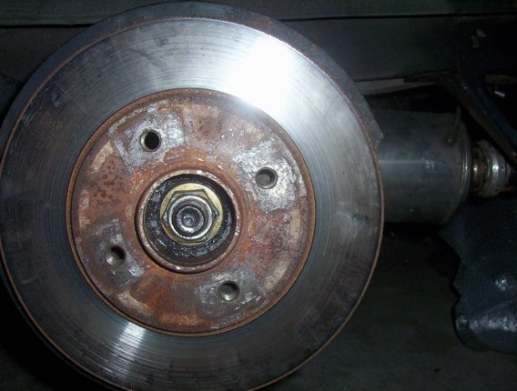

et voila fameux ecrou :

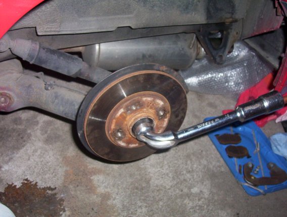

et on devisse avec la clef de 30 (merci gaby), alors en général c'est serré assez fort, alors si vous vous appelez shurik'n, prevoyez 2 m de rallonge pour faire levier Very Happy :

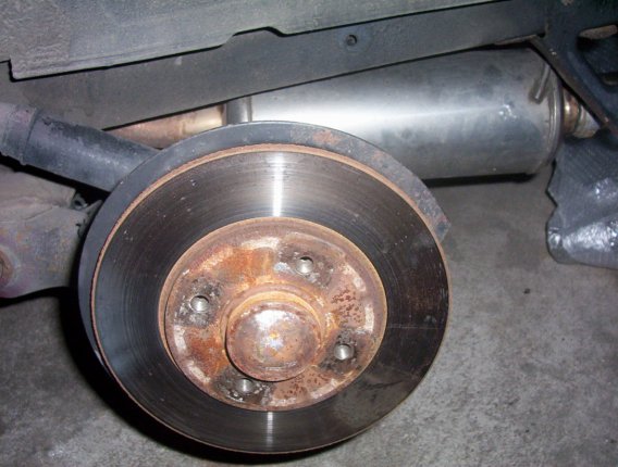

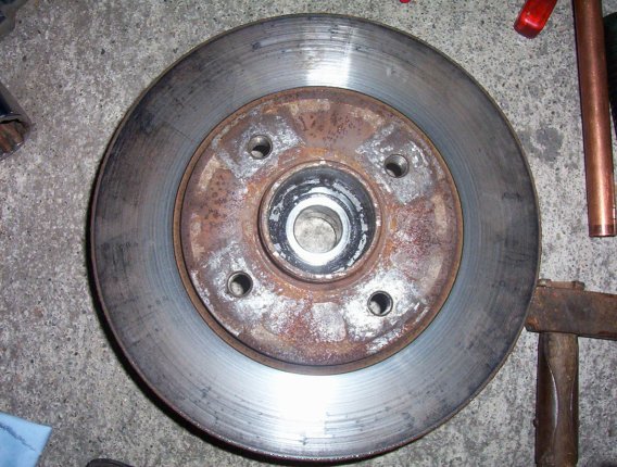

apres on peut deposer le disque :

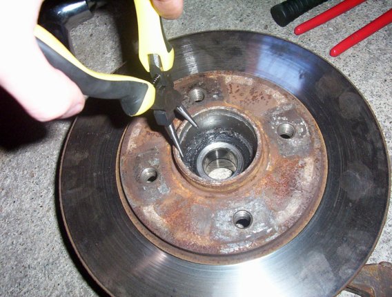

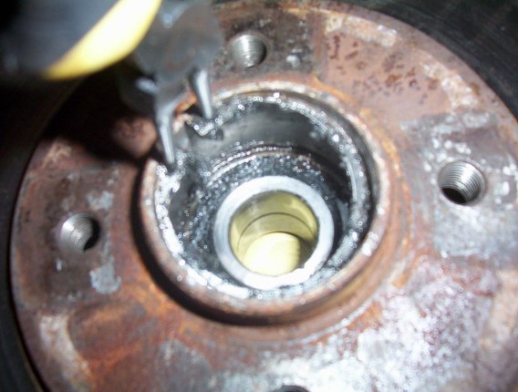

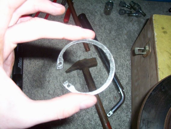

enfin, avec la pince à circlip, on enlève le circlip :
et voila y'en plus qu'a emmener le disque et le nouveau roulement chez un petit garagiste sympa, ou chez un pote qui a une presse, sortir le roulement mort, remettre le nouveau en faisant attention de bien le mettre dans le bon sens (le joint du roulement doit se trouver coté voiture).
une fois que c'est fait, vous remettez le circlip, vous reposez le disque et vous serrez bien le gros ecrou, faut pas avoir peur de serrer, vous reposez le cache de l'ecrou.
