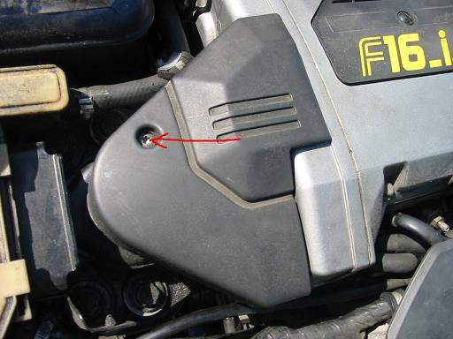

Le cache en plastique sous le capot en retirant les 2 vis qui le tienne

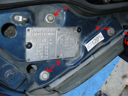

Le capot en retirant les 4 vis
Le phare avant droit en retirant les 4 vis:

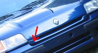

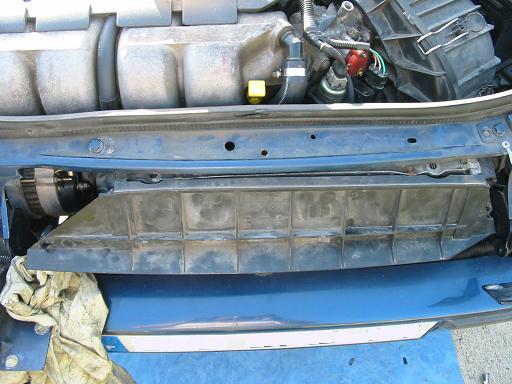

La calandre au dessus du radiateur

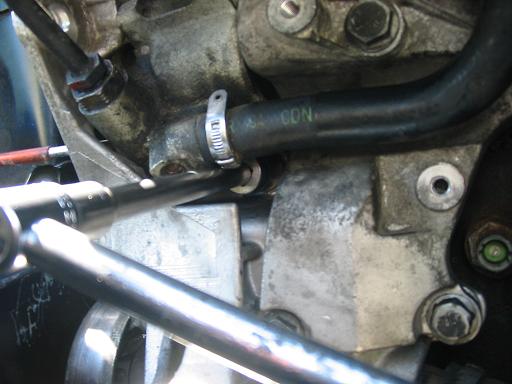

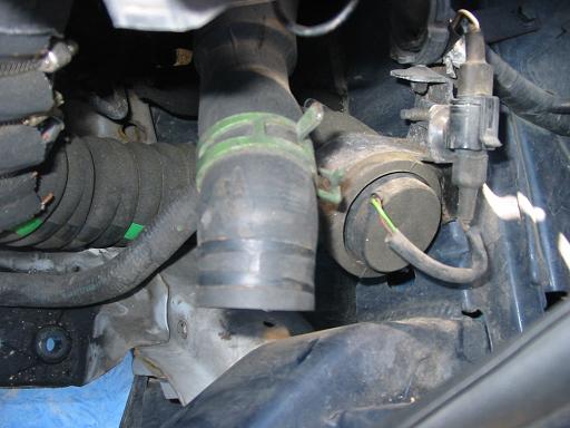

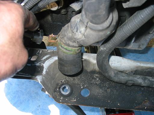

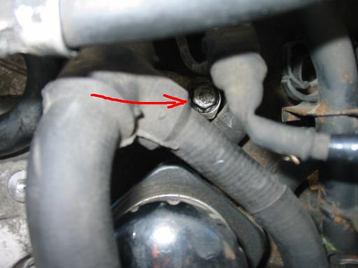

le radiateur en retirant les durites inférieur
et superieur

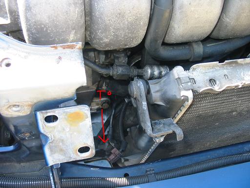

et la sonde de T°
retirer les 4 vis qui tienne le cache en plastique
déposer le radiateur et le cache en plastique

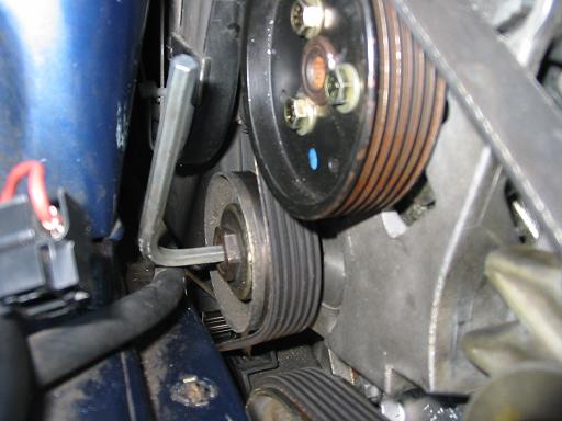

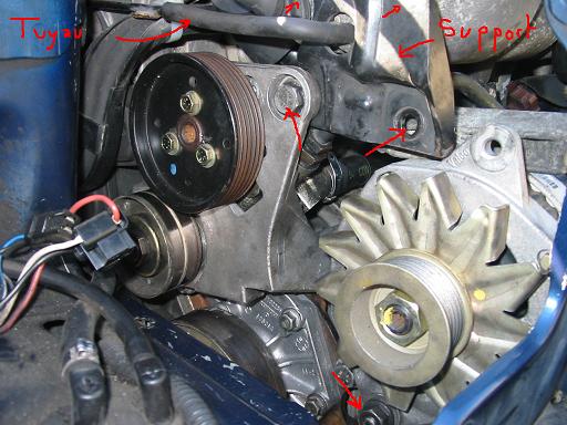

déposer la courroie accésoire en dessérant la vis du galet tendeur
déposer l' alternateur en retirant la fiche de l'exitation et le + batterie ainsi que les vis ,le tuyau de dépréssion ( c'est de l' air ) et les support de l'alternateur

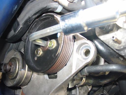

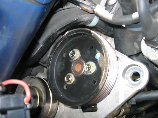

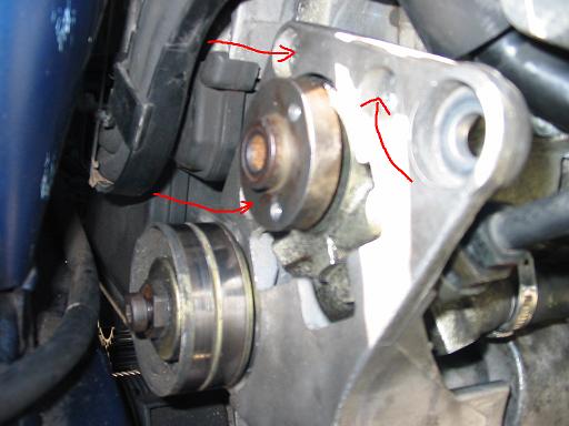

déposer la poulie de la pompe de DA
et desserrer les 3 vis qui la fixe sur son support de manière a se créer du jeu ( pour plus tard)

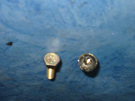

au passage changer les vis de merde en torx par du métrique !!!!

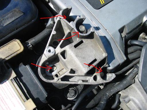

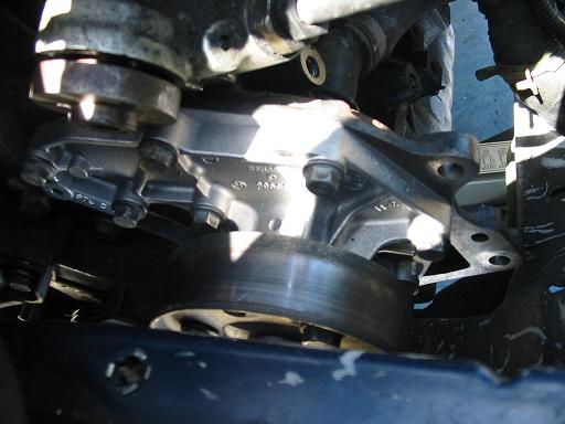

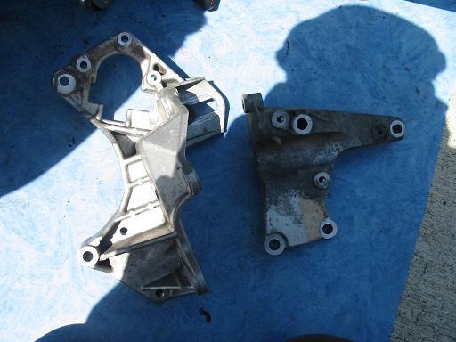

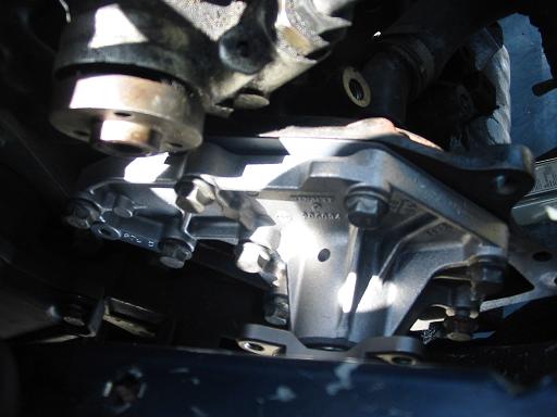

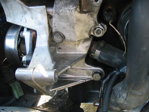

desserer le 1er support et soulever un peu la DA pour passer la douile
une vis est planquer derrière l'injecteur de départ a froid
et pour le deuxième support . Il faut déplacer le 1er support vers la droite pour déposer le deuxième support
ouf çà y est

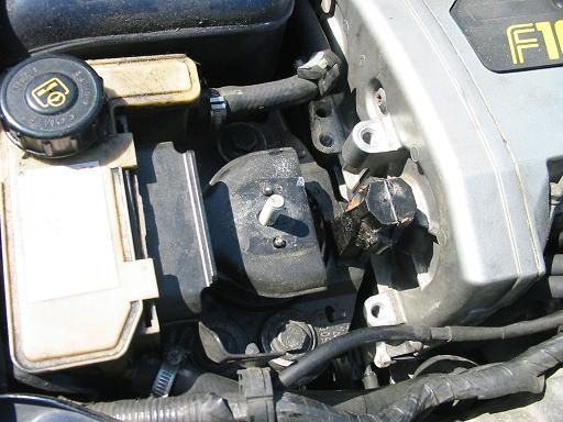

soutener le moteur a l'aide d'un cric hydraulique
Déposer le support moteur droite en dévissant la vis torx
et les 4 vis

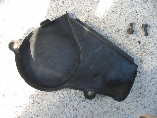

déposer le cache courroie de distribution

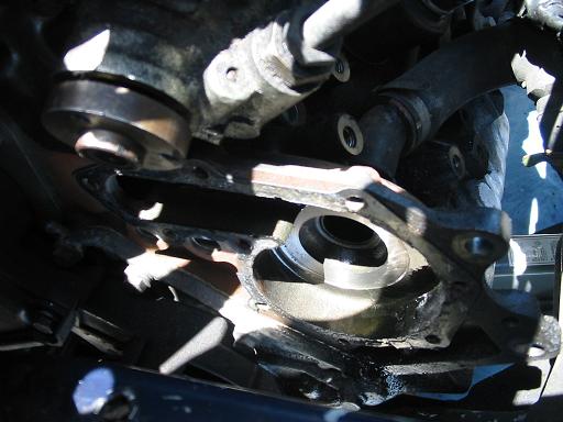

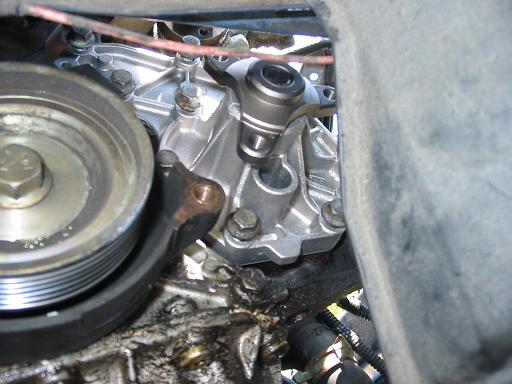

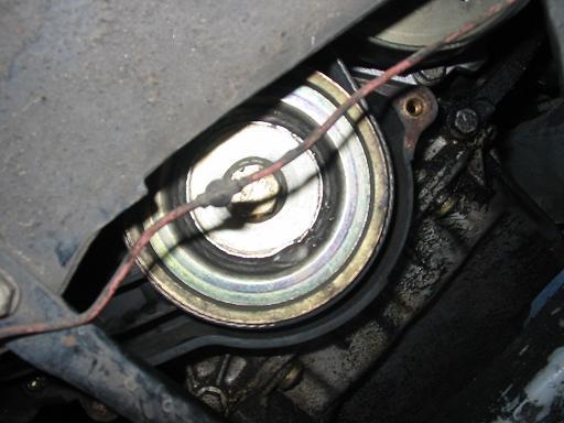

Démonter la poulie de la pompe a eau et la sortir en abaissant le moteur

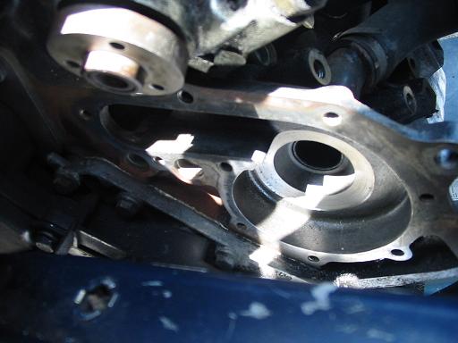

déposer la pompe a eau

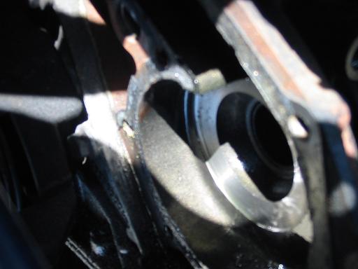

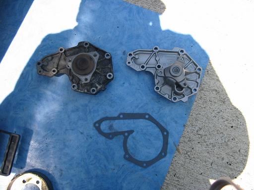

gratter le joint a l'aide d'un cuter et d'une brosse métalique
plus de trace de l'ancien joint

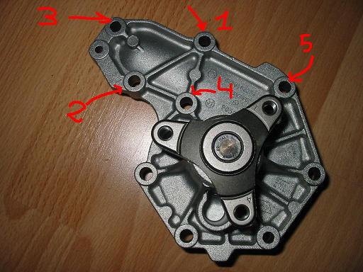

reposer le joint et la nouvelle pompe a eau
