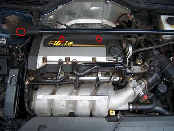

Réalisation : Lorsqu'on retire le cache en plastique, on accede au fils de bougie que l'on retire.

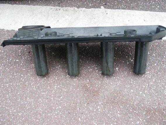

 Ensuite il y a 3 vis (diam 10mm) qui tiennent le cache en plastique qui sert de guide pour les bougies.

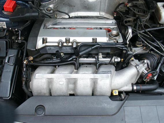

 On enleve également les durites de vapeur d'huile.

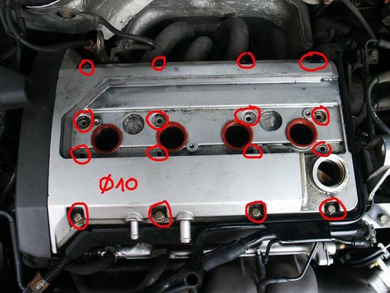

 Après on peut commencer à dévisser le couvre culasse. En tout 16 vis de diamètre 10mm.

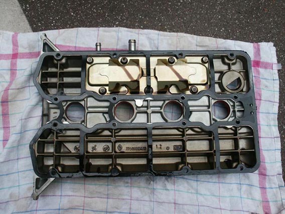

 Un fois retiré, bien enlever l'ancien joint, par endroit il doit coller donc gratter légèrement avec le doigt (pas au tournevis !)
 Pour le remontage, je conseille vivement de retirer légèrement le cache courroie, car le couvre culasse vient s'encastrer en dessous.
 Veillez à bien centrer le joint avec le couvre culasse.....
