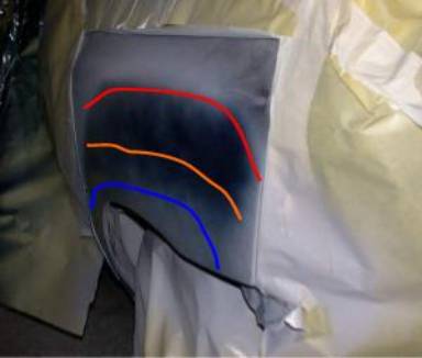

D'abord une fine couche sur l'endroit mastiqué. Laisser évaporer les solvants 10 min.
Mettre une 2 ème couche mais cette fois sur toute la zone poncée au 220. laisser sécher
Remettre une 3 ème couche et nettoyer le pistolet au thinner cellulosique .

1 ère couche 2ème couche 3éme couche
