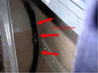

-Ensuite bourrer l'intérieur de l'aile de colle a pare-brise ( polyuréthane) pour remplacer le joint d'origine, ensuite le lisser au pinceau , préalablement trempe dans le thinner.
-Dans la voiture, faire de même aux endroits accessibles.
