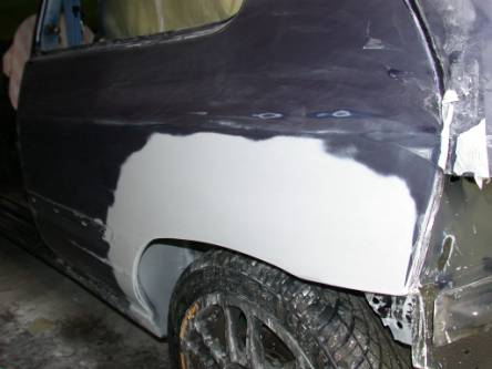

Vous avez besoin de :
Seau d'eau. + éponge propre
Papier ponce 800 ou 1000 ( + facile a poncer au 800)
Une cale a poncer et du papier pour essuyer.
Mode opératoire :
Poncer le surfacer de la même façon que le mastic ( voir sujet précédant)
Il ne faut pas poncer jusqu'à ce que vous passiez a travers car le mastic prendra l(humidité et le rouille reviendra.
Toujours procéder avec des gestes amples et allonger au maximum.
Mouiller en permanence le papier ponce et l'aile pour éviter que le papier ne s'encrasse trop vite et aussi éviter de faire des griffes
Rmq : il arrive parfois qu'on entende un petit bruit de frottement aigu : votre papier doit être sale ou trop usé.
Rincer de temps en temps et essuyer pour voir le résultat :
Tant que vous voyez le guide de ponçage c'est que le surfacer n'est pas poncé assez profondément, donc continuer.
Une fois le surfacer poncé et l'aile aussi , rincer a l'eau propre ( éviter de prendre le seau que vous utilisez pour nettoyer chez vous)
Et essuyer, souffler les endroit où l'eau peux stagner.
Degraisser* et pendant que le dégraissant est encore humide, regarder a " contre jour " si le résultat est correct.
*imbiber un chiffon propre non pelucheux et frotter ; essuyer directement et ne pas attendre que le produit sèche.
