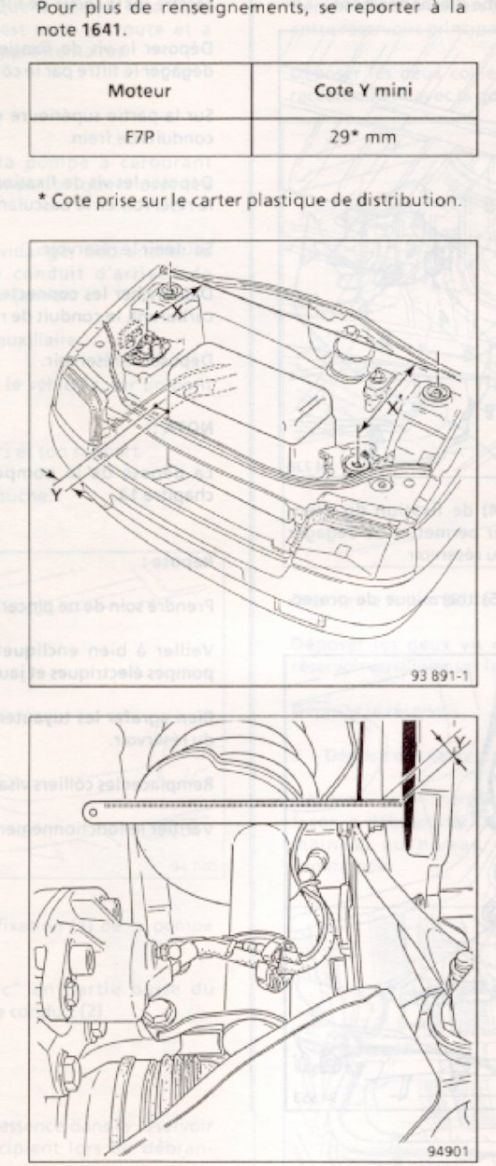

Plan de réglage des supports moteur de clio
Voici un plan et côtes de réglages des supports moteur de clio F7P pour l'instant.
La côte Y mini est de 29 mm entre le bord du longeron et le carter plastique de distribution.
http://clio-williams.net/Divers/MR/reglages.jpg
http://clio-williams.net/Divers/MR/reglages2.jpg
Voici les liens
Merci à Shushu et Sébien (parrain
Voici les liens
merci bien MR, pour ma part j'ai pratiqué de cette manière lors du remontage du moteur sur la willi des villesMR a écrit :Dans la semaine je regarderai la NT 1641 pour avoir plus de détail car j'ai en souvenir une autre méthode de réglage
si tu retouves l'autre methode, je pourrai l'essayer sur la willi des champs
