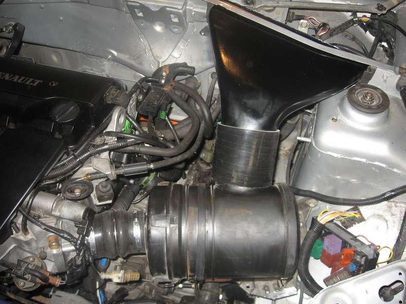

le coupleur silicone entre le papillon et la boite à air doit il être avec amortisseur? ou simplement manchon droit?
Nusmi
Messages : 3628
Localisation : 60
Re: admission grA
Message par Nusmi » 24 déc. 2011, 09:06
c'est ton choix , rien est obligatoire :coucou:
photos en 1ere page =>
>> Lien vers mon topic <<
Messages : 8499
Re: admission grA
Message par mcossie » 24 déc. 2011, 09:15
j'avais bien vu qu'il y avait les 2 possibilités... simplement est ce que la boite à air bouge bcp et la solution amortisseur est plus adapté?
Nusmi
Messages : 3628
Localisation : 60
Re: admission grA
Message par Nusmi » 24 déc. 2011, 09:19
c'est le moteur qui bouge donc ..
ça ... je pense que ça dépend plus de ton moteur ( type de fixation ( posé/suspendu ) et de tes silentblocs ( origine/dur ))
Messages : 8499
Re: admission grA
Message par mcossie » 24 déc. 2011, 09:23
4ème support et support arrière dur, effectivement, le manchon serait plus adapté...
Re: admission grA
Message par GORDINI54 » 24 déc. 2011, 09:27
j'pense que celui avec amortisseur comme tu dis, et plus adapté, car comme le montre JC sur la deuxiéme photo, tu peux jouer un peu sur la position de la boite et donc de l'écope
en lui donnant de l'angle vers la tourelle d'amorto
Messages : 8499
Re: admission grA
Message par mcossie » 24 déc. 2011, 09:48
sauf que je vais faire une GrA dynamique avec entrée d'air en 100 qui sortira sous le phare gauche...
après avoir sorti la batterie, je verrai quel angle me faut prendre...
Messages : 18734
Re: admission grA
Message par clio powa » 24 déc. 2011, 09:54
alors te faut le manchon de la 1ere photo de Gord...compartiment gris ;)
