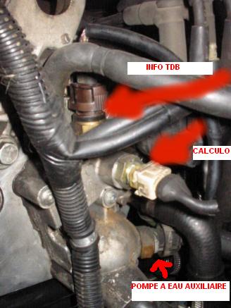

patrice04000 a écrit : Sinon au niveau des manos l'eau chauffe bien et du chauffage il y en a, et elle tire comme avant, je voudrais savoir si ca pouvais venir de la sonde de température qui mène au calculo, mais ou ce trouve cette sonde sur le moteur ??
La sonde est sur le boiter d'eau, sous la tête de Delco. (Sonde prise blanche si je dit pas de connerie)
patrice04000 a écrit :Deuxième question que je me posais, la sonde qui mène au calculo sert elle aussi à commander le mano de tempé d'eau dans l'habitacle ?
Non, le sonde de T° au TDB c'est la Marron (Prise Marron) sur le même boitier d'eau.
En gros ta trois sonde sur le boitier, Une dessus la Marron (Pour le TDB), sur le devant une blanche (Pour le Calculo) et une dernière qui est tous en dessous derrière presque, qui est grise il me semble, c'est pour la pompe à eau auxiliaire.
Tien j'ai piquer une photo du post à Francky tu comprendra mieux :

Merci bien, pour le capteur MAP ca y est je l'ai bien situé dans le compartiment moteur, je regarde ca le week end du 20 (il doit venir me voir avec sa 16s, il a pas encore trouvé de clio 3RS qui lui convient, donc en attendant, je la regarde, et roule avec quant il me la prète ^^).
