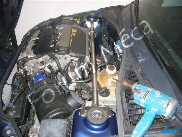

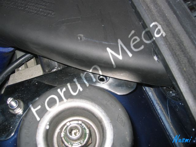

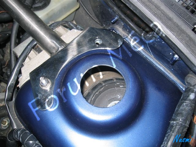

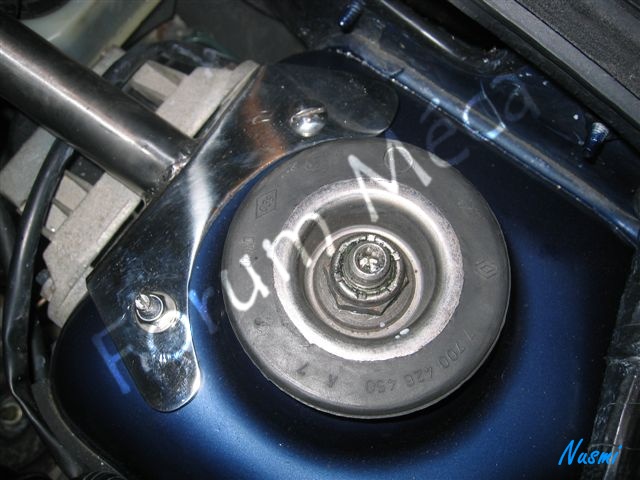

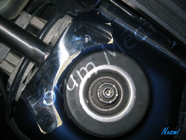

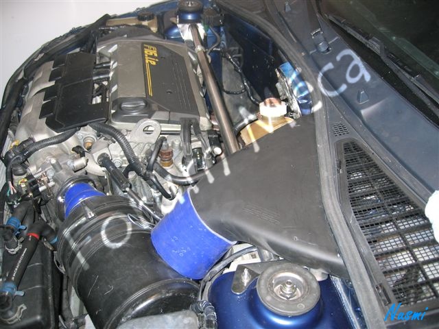

Voici la fin du montage de la barre..

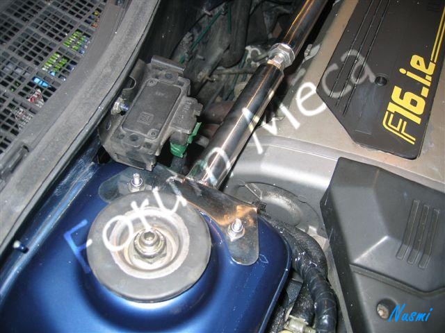

Par contre un truc auquel je n’avais pas penser sur l’instant..
C’est que la vis de droite sur la chapelle droite allait gêner l’écope :boulet:
Donc je l’ai retirer et je l’a remplacerais par une vis a téte bomber avec écrou dans la chapelle … :D
Et comme ça fait longtemps que j’ai pas regarder le compteur :lool:
J’annonce déjà 95h de boulot sur la Wiwi …
Voilou c’est fini jusqu’au prochain truc …. :coucou:

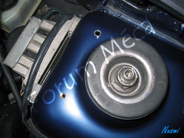

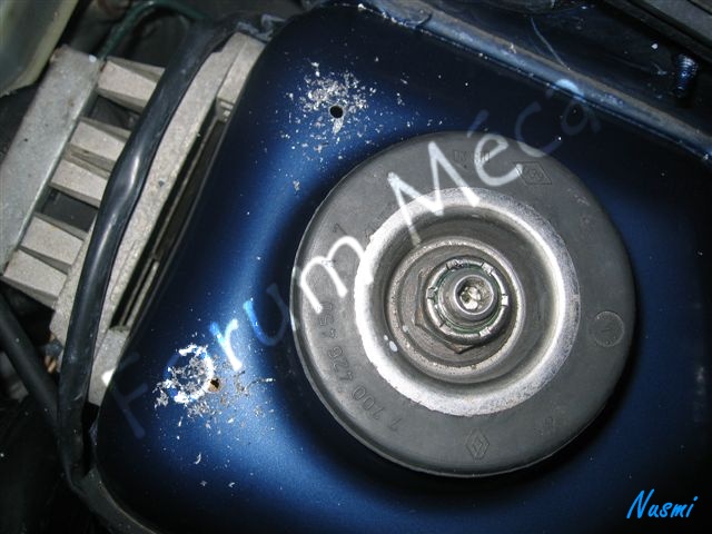

voilà j'ai rectifier le problème de vis avec l'écope :D
comme ça c'est bon :yes:

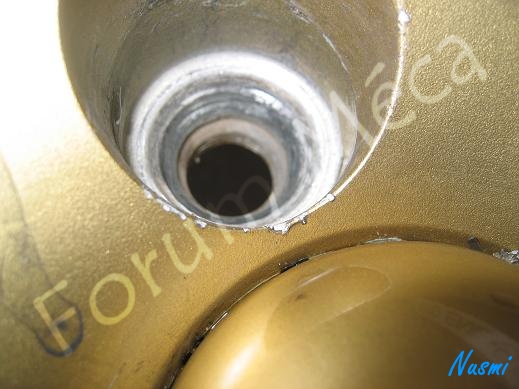

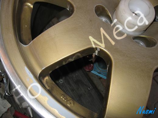

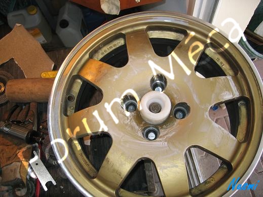

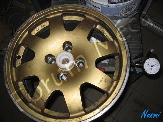

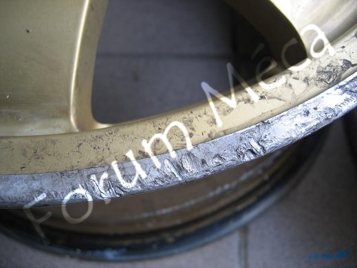

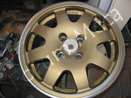

Bon bah …. Hier et aujourd’hui je me faisais chi** :lool:
Alors j’ai attaquer une partie bien chia*** elle-même …. !

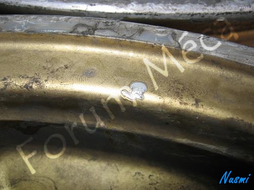

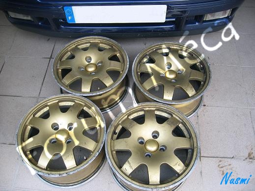

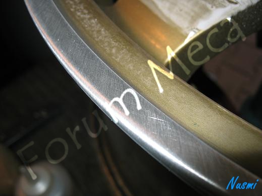

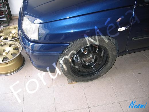

Refaire mes jantes :D ! !!

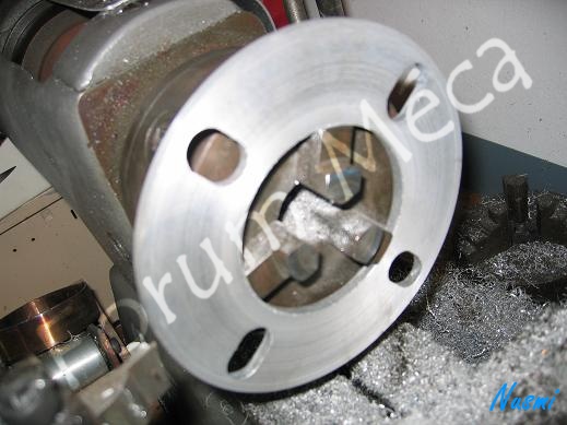

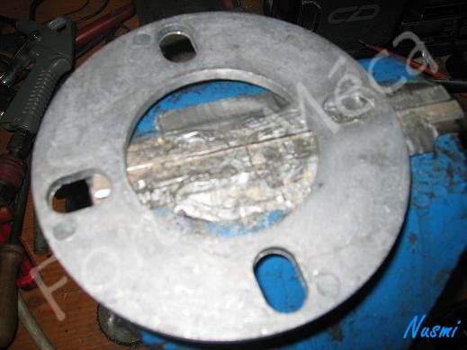

Alors primo, avec les freins de 21 T les jantes Cup …. Ba ça passe pas :lool:
Ou c’est vraiment juste de chez juste :(
Donc calles ! ==>
Elles font 6mm …. Et comme je ne désir pas élargir le train …. Mais juste faire passer les CUP’s..
Je les aient rectifier a 4mm
ce qui me suffi pour que la jantes ai asse de jeu avec l’étrier...
Voilà la Clio à ces roues provisoires c’est parti pour les jantes alu !
Donc 1er jantes avant == >
Apres == >
Et c’est que le début … c’est méga CHIA*** :D et encore avec les outils…. J’imagine même pas ceux qui fon tout a la mains :lool:
Voilou ! pour ce soir bye :yes:
