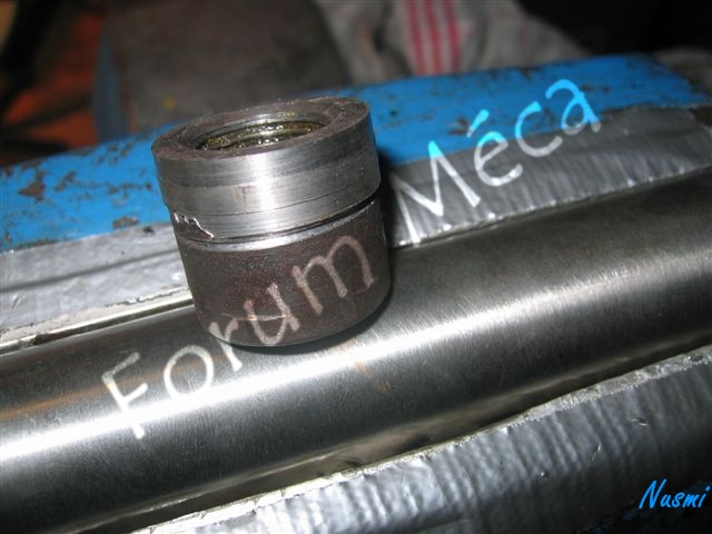

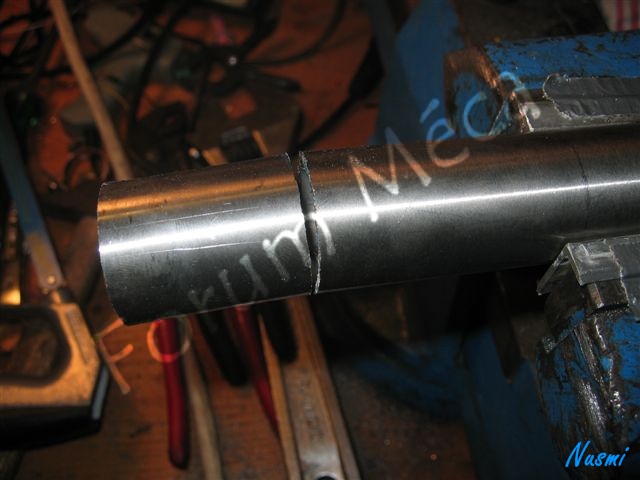

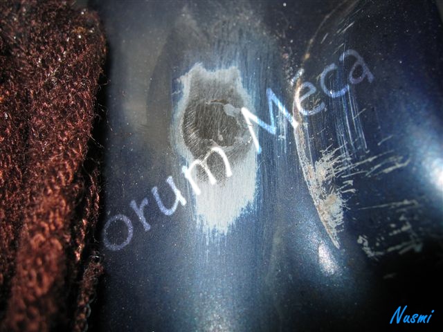

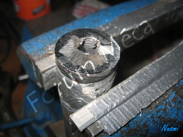

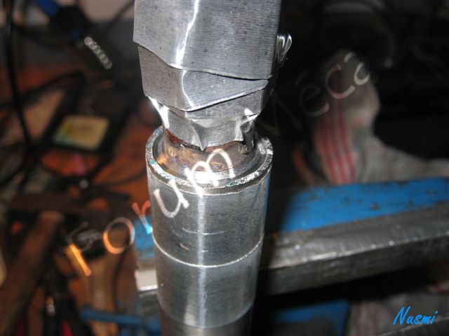

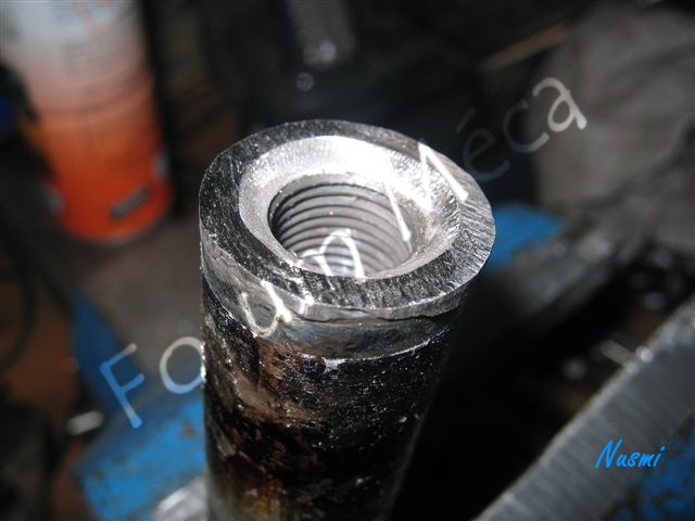

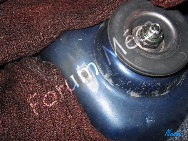

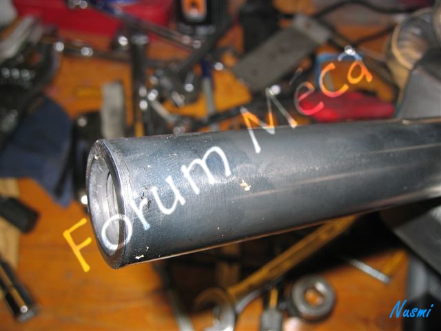

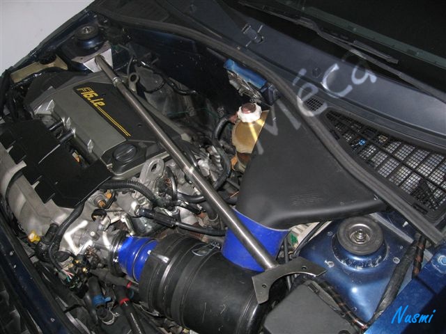

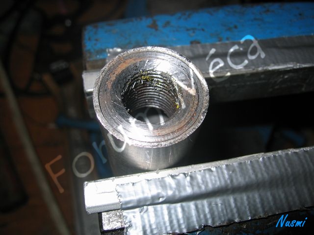

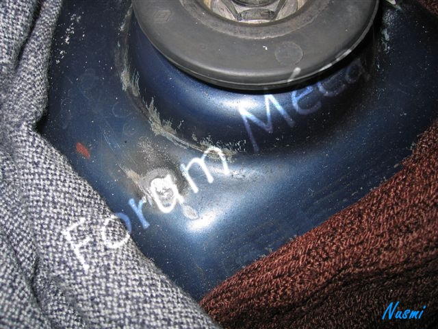

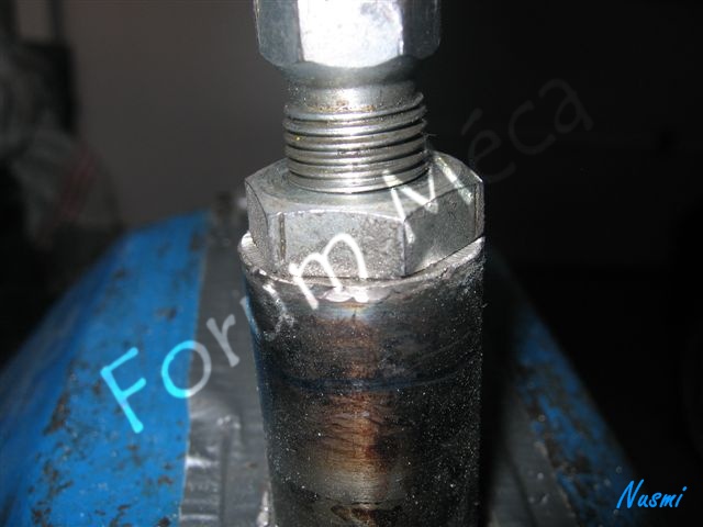

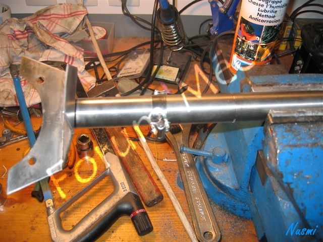

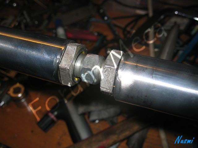

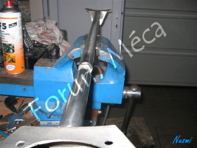

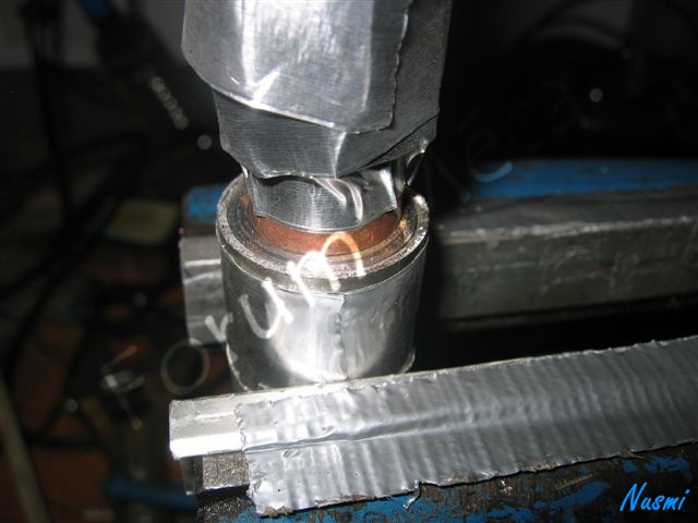

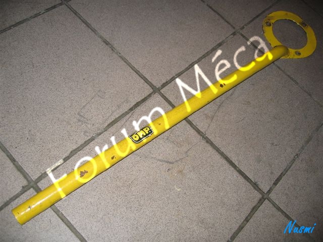

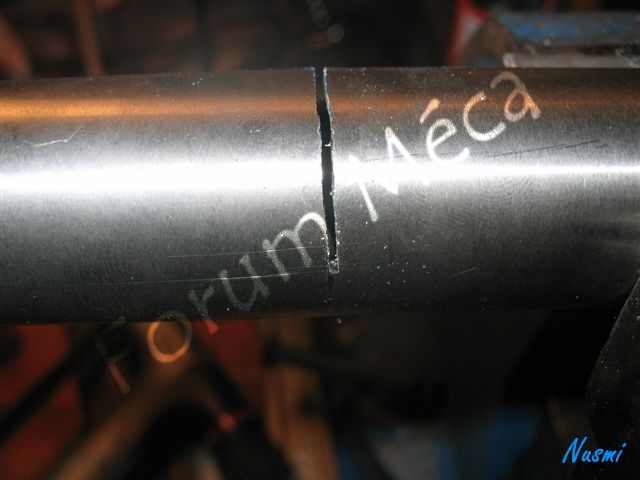

Bon aujourd’hui je transforme une barre anti rapprochement non réglable en version réglable….
La base est une barre en inox l’autre une OMP de 309
Les photos cette fois parleront pour moi…. :D
Voilà qui est fait :lool:

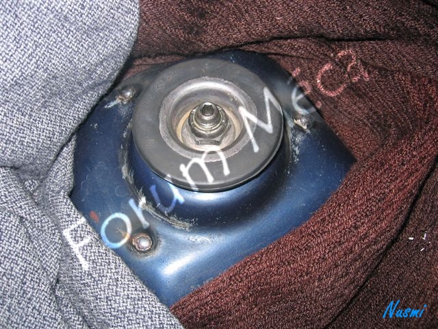

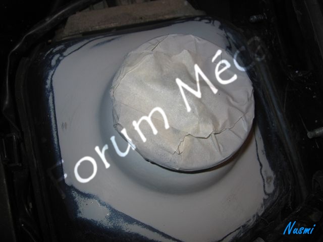

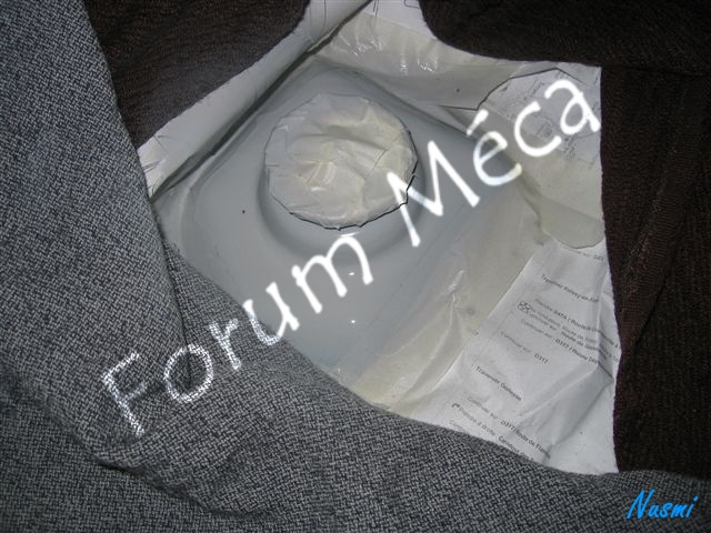

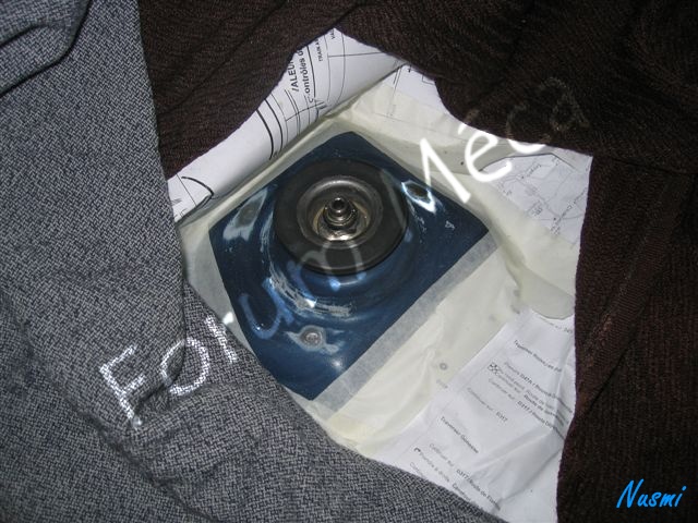

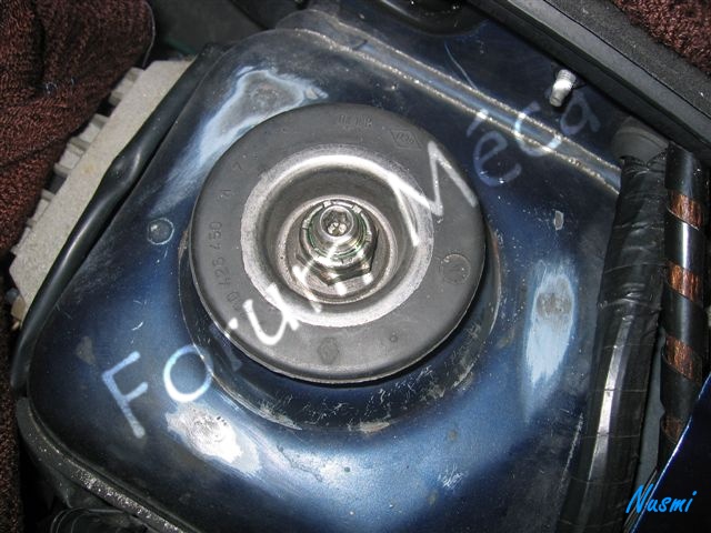

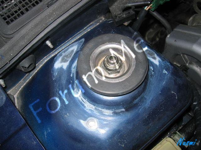

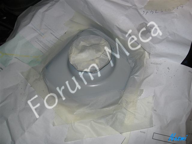

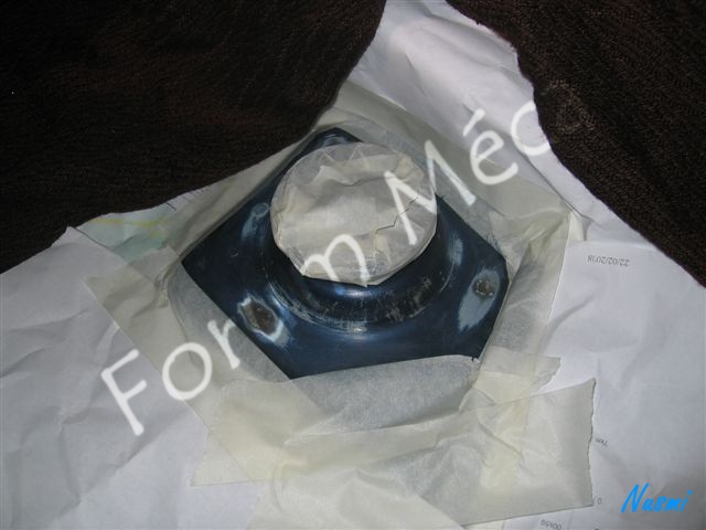

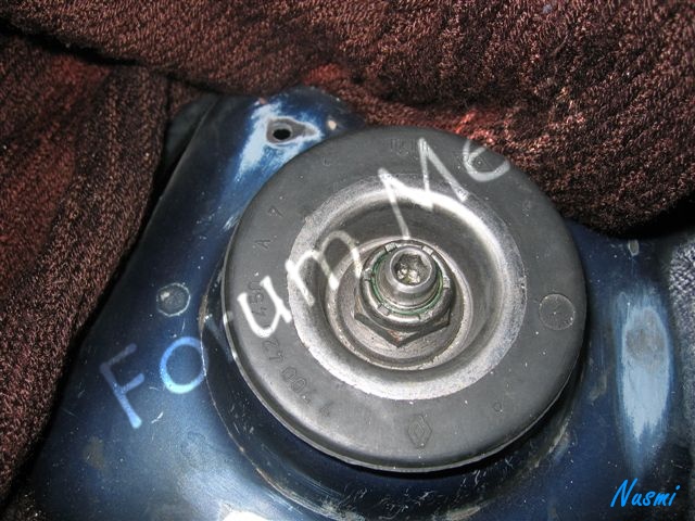

Par contre mes chapelles son déjà percées de trois trous chacune a cause de l’ancienne Barre..
Et bien sur ça ne correspond absolument pas aux trous de celle-ci :(

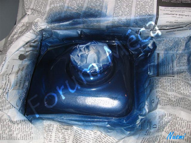

Donc opération rebouchage !

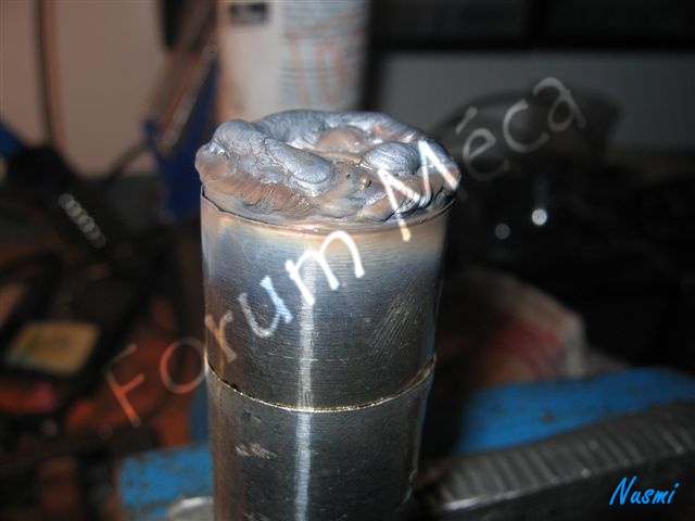

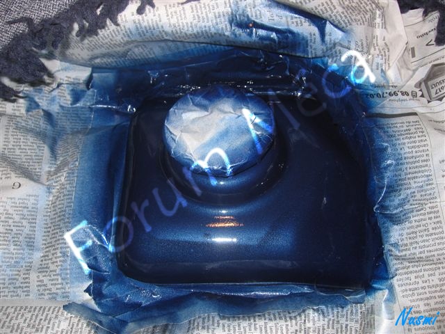

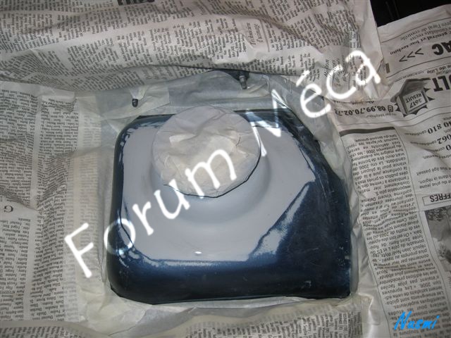

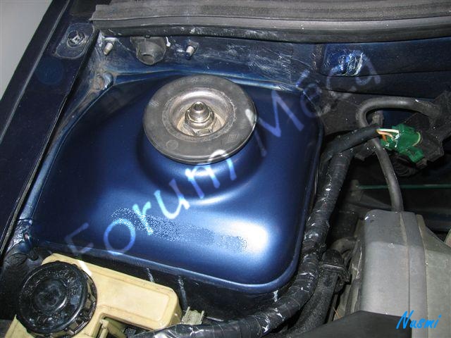

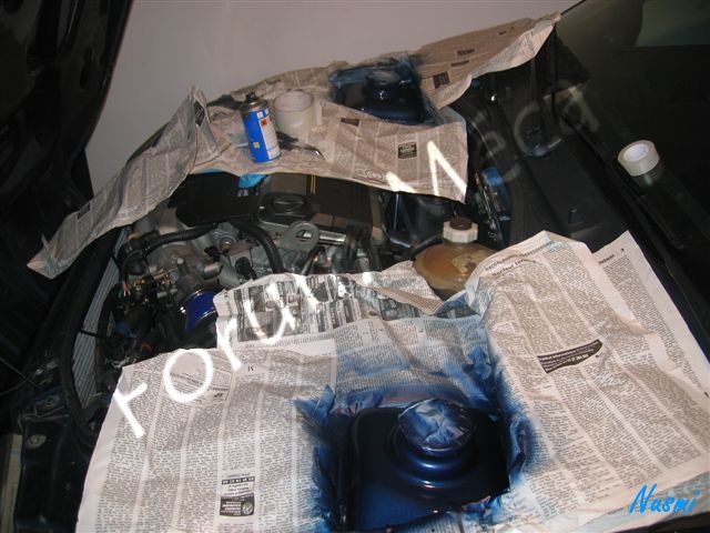

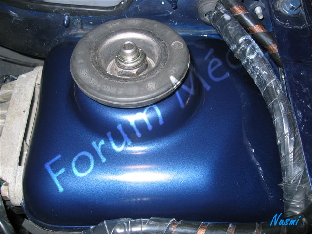

J’ai utilisé un MIG… Apprêt… et bleu 449 :D

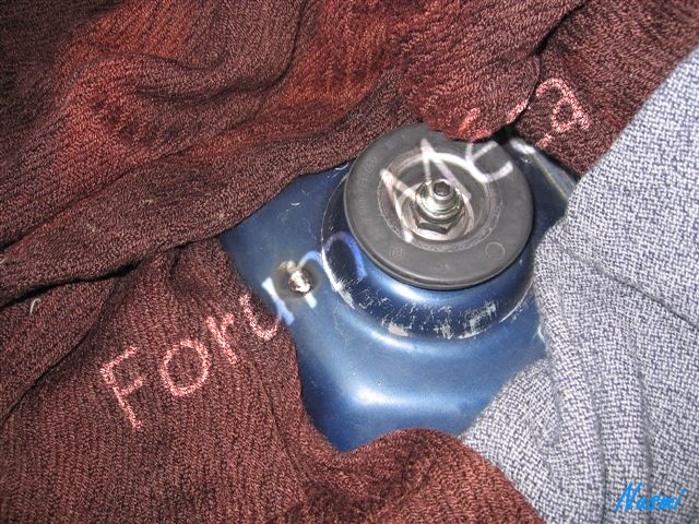

Voilà le montage de la barre pour la suite :lool:
( Vive le PPT :P )

Message par Florian » 25 févr. 2008, 20:07
Pitin il s'est pas déréglé le MIG, il fait des merveilles :D 8)
Bien joué Nusmi tu as pas fait (vive la BOOLAY) les choses à moitié 8)
Tu as verni ?

Message par Nusmi » 25 févr. 2008, 20:09
CLIO16 85 a écrit :Super boulot, :yes: très impressionné, c'est realisé a la perfection. :bravo
ba sans conseils.. ça aurait été moins bien c'est sur :lool:
Florian a écrit :Pitin il s'est pas déréglé le MIG, il fait des merveilles :D 8)
Tu as verni ?
non pas de verni... ça reste le compartiment moteur .... :D
