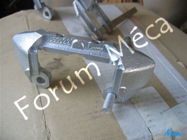

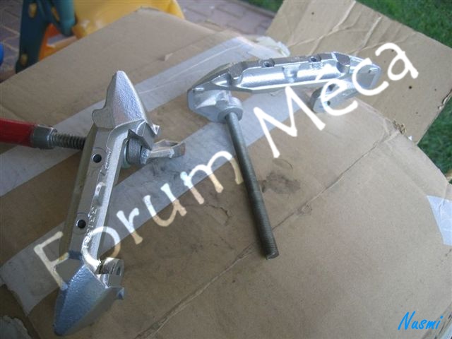

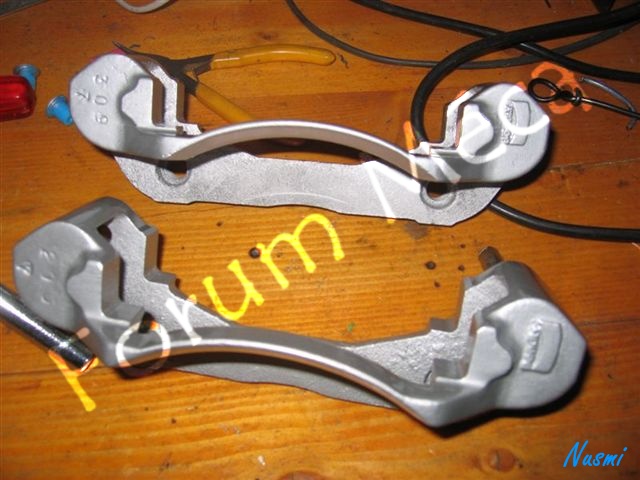

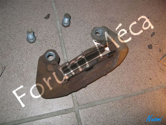

Donc voilà passage en casse pour récupérer des étriers avec leurs chapes ….
Pour avoir une basse pour un échange standard….
Les voilà ==>

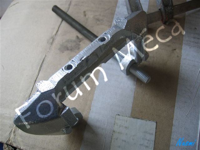

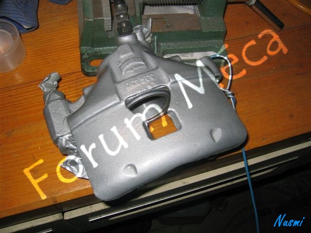

Préparation pour un petit passage en peinture HT des étrier et de leurs chapes

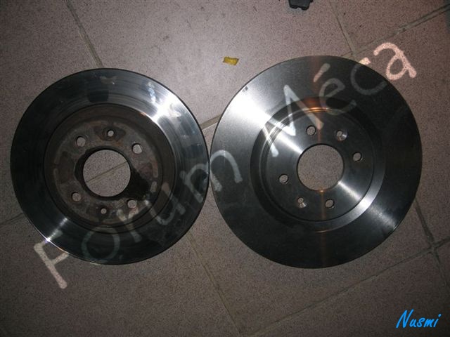

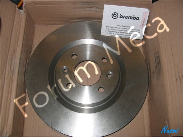

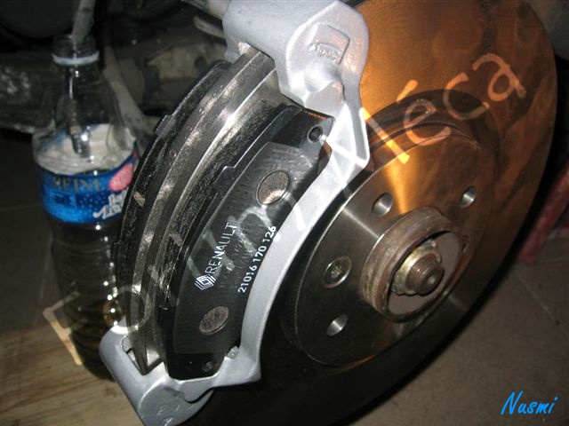

Les disque Brembo tout neuf :D

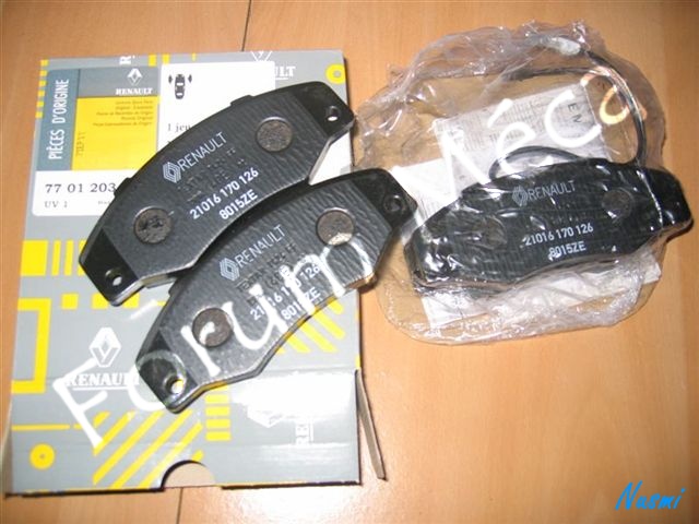

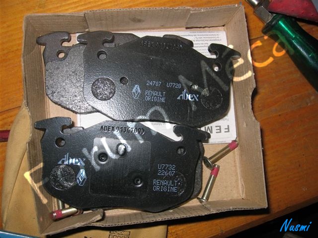

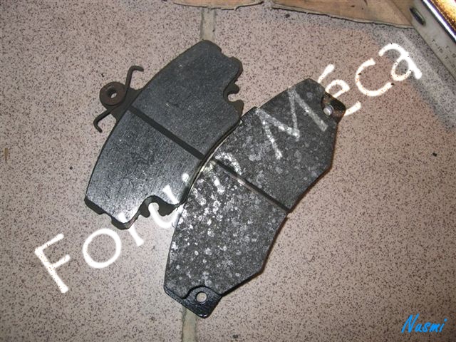

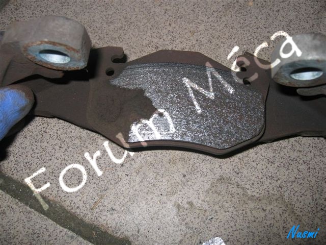

Les plaquettes AV de R21 2L Turbo

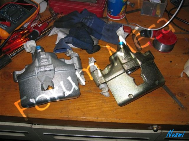

Comparatif : Origine / R21

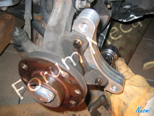

Ensuite il faut encore des cales pour adapter les nouveaux étriers…

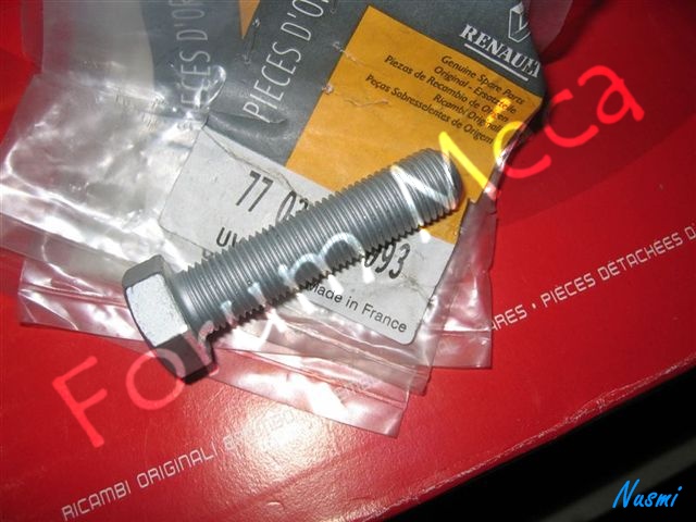

Et les vis qui vont avec :lool:

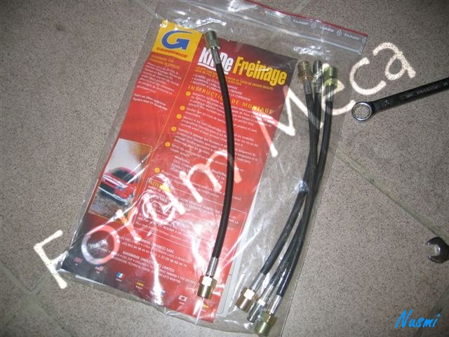

Et qui dit freinage dit durites Aviation !! :D

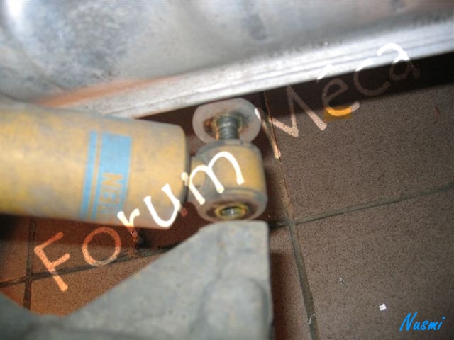

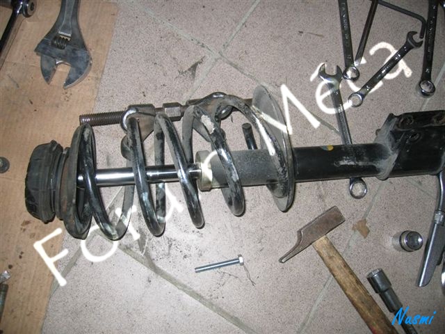

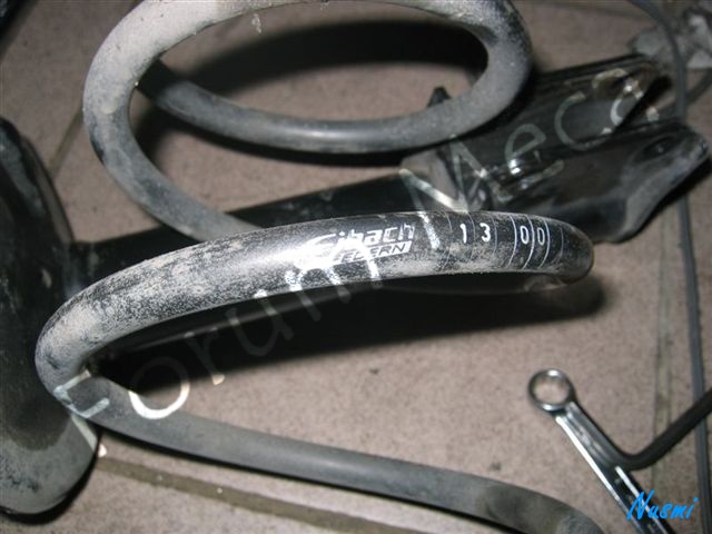

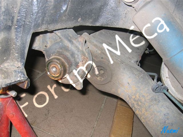

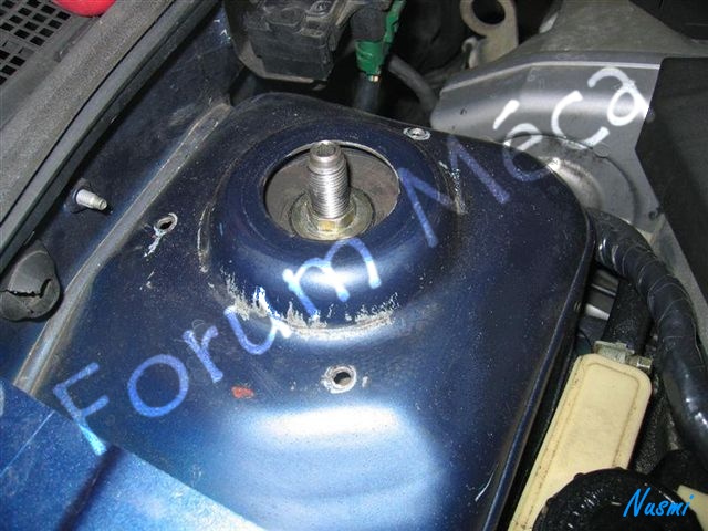

Bon là comme la Wiwi est sur cales … je vais en profiter pour la remettre a hauteur d’origine !
Car je l’ai acheter elle était rabaisser et ça ne me plait pas du tout c’est tape cul et ça n’arrête pas de glisser pour rien au moindre coup de volant… bref c’est la Mer** :D

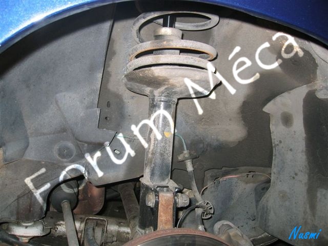

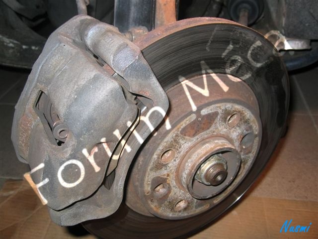

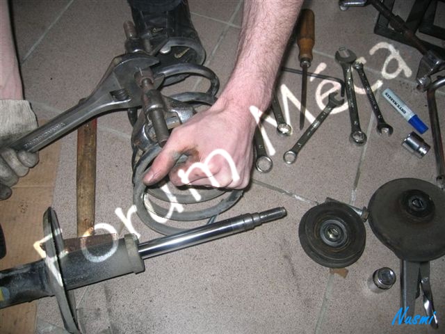

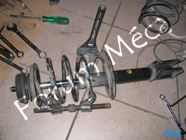

Donc, c’est parti pour l’AV=>

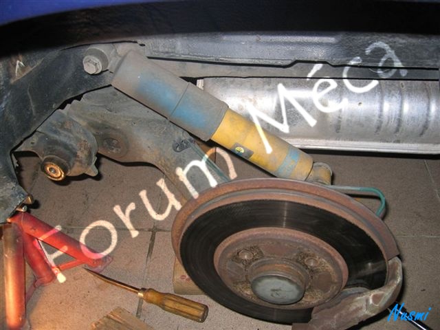

Ensuite l’ AR=>

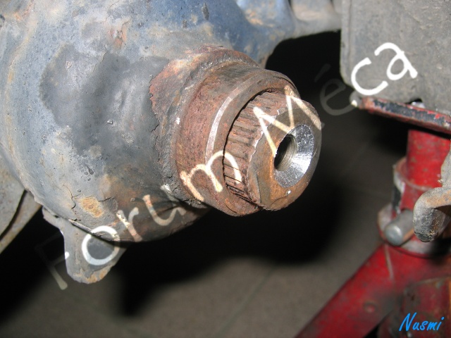

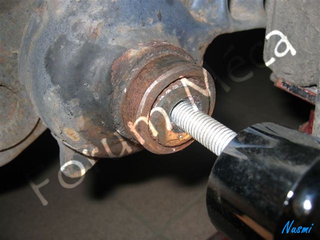

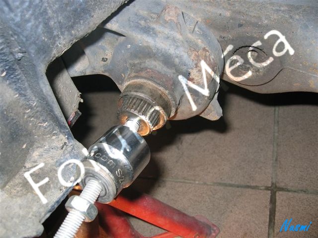

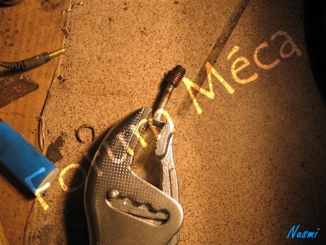

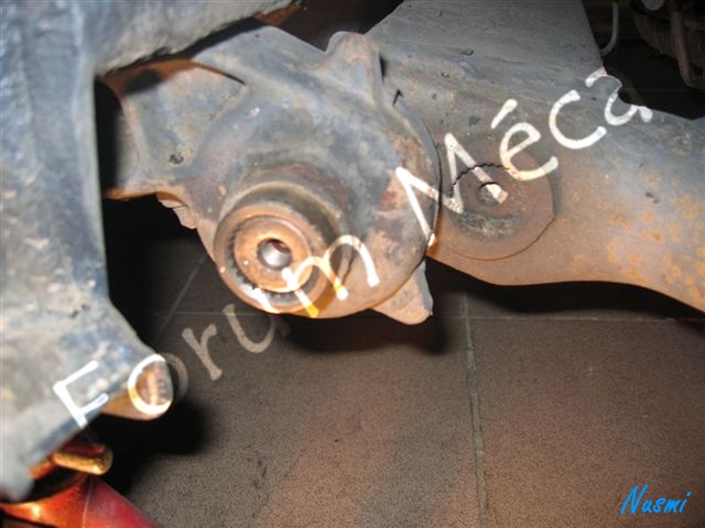

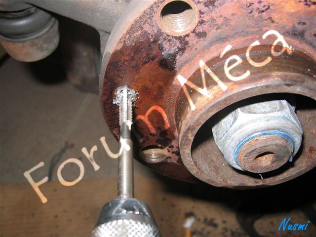

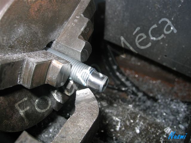

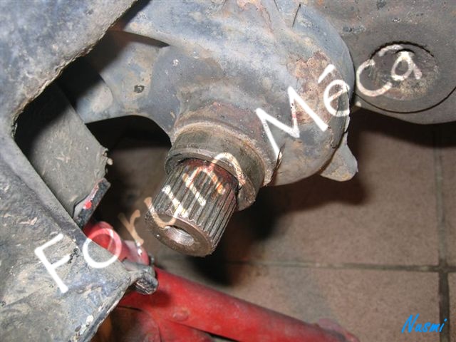

Encore un souci avec l’AR D !! la barre a été frappée au marteau !! Et donc la tête et les cannelures
Et le filetages sont abîmées.. !! Alors je perce quelque millimètre pour pouvoir attraper les premiers filets qui n’ont pas été écrasé …
Un chanfrein pour rattraper les cannelures qui était amochées..
Je remonte avec tout bien graissé
Et voilà la Wiwi est revenu a ça hauteur normal :D

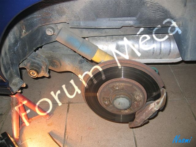

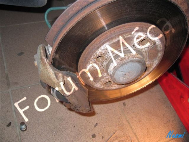

Voilà reste plus qu’a tout démonter…

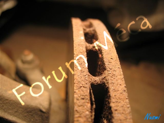

Et la surprise !!

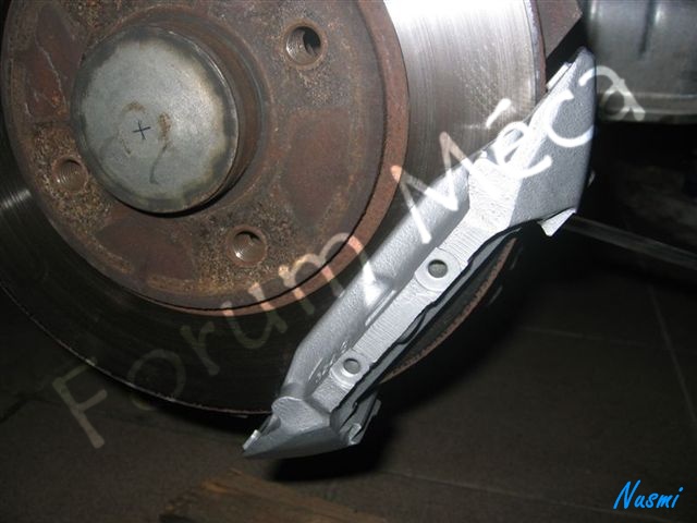

Super manque juste 1/3 de la plaquette :lool:
Ba y a plus qu’à encore commander un jeu de plaquette AR

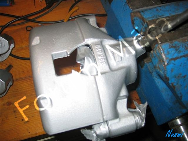

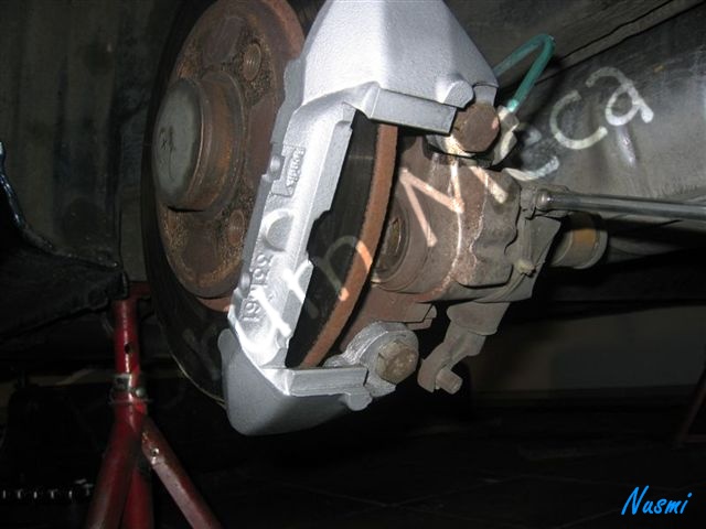

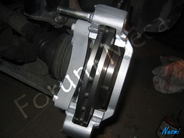

Bon ba c’est démonter alors stage peinture pour l’arrière aussi :P
Et remontage des chapes AR
Et hop les plaquettes AR son là :D

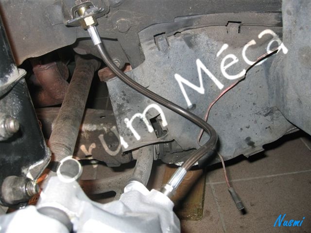

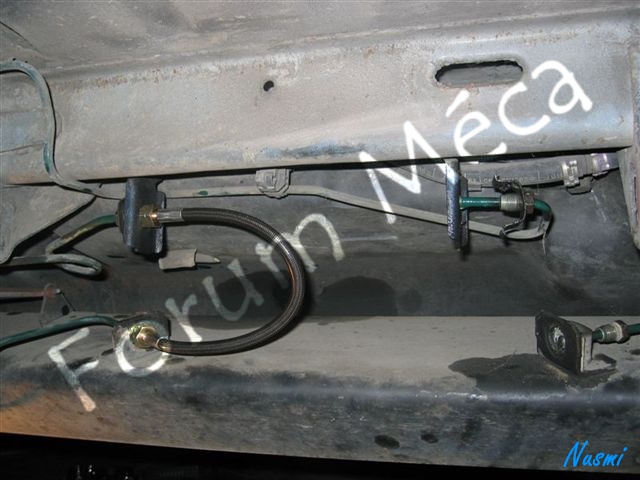

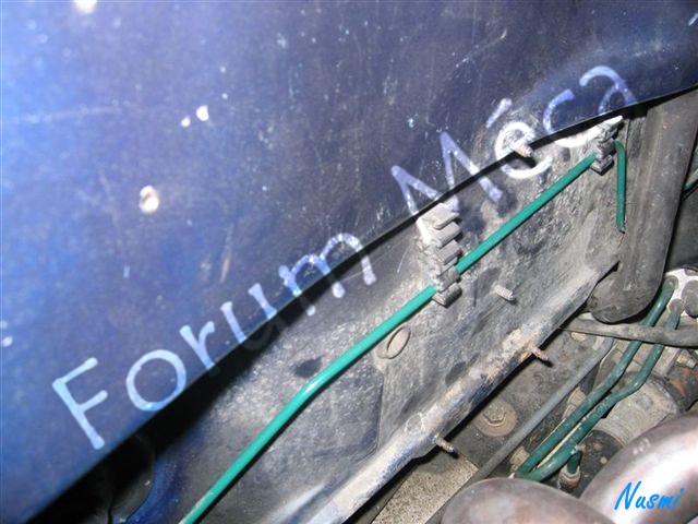

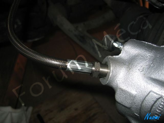

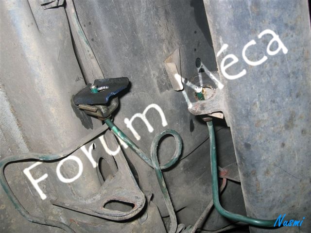

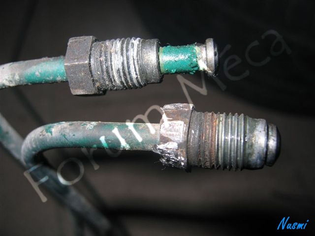

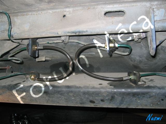

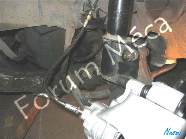

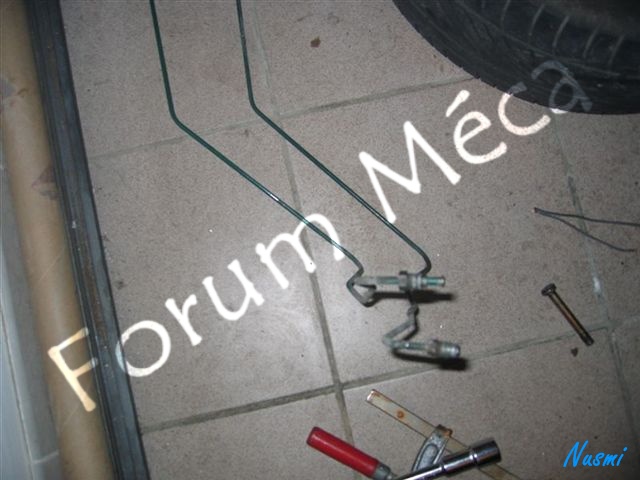

Maintenant les durites aviation…
Ça c’est bon en 10 minutes :P

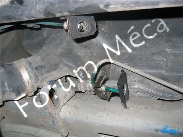

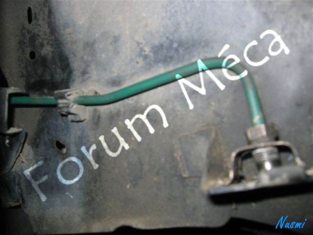

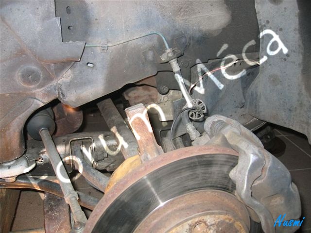

Par contre l’avant … !!
Alors AV G en preums :lool:
Et AV D :reflechi
Tellement serrer que j’ai été obliger d’y aller a la pince étau … :(
Résultat :triste
Donc y a plus qu’a courir a la casse.. :roll:
Et HOP :D

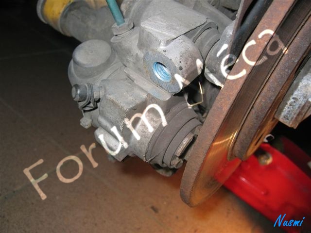

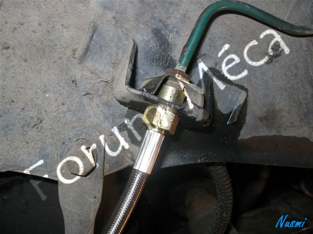

Et enfin je peu monter la canalisation et finir les durites
Fini !! :gagne

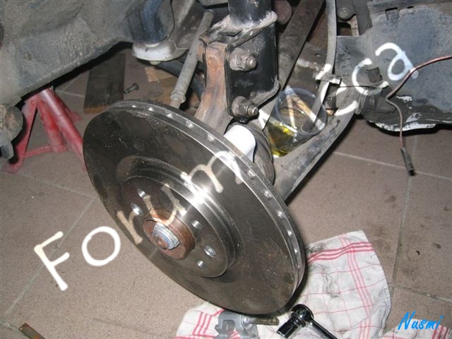

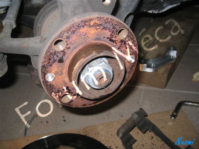

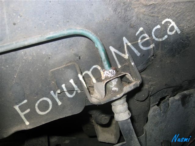

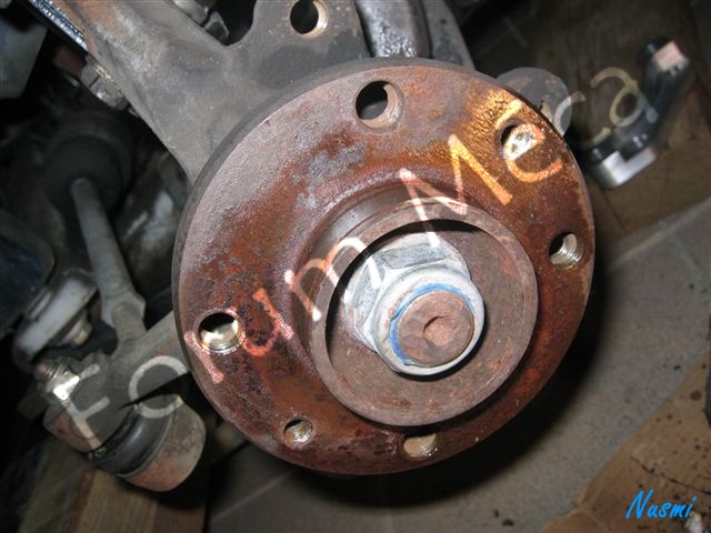

Alors démontage des disques qui déjà commence mal les vis torx son dead :(
Donc obliger encore de percer les têtes…. Pour sortir le disque AV D
Et reperçage pour tarauder et chasser ce qui reste avec une vis vue que j’ai pas autre choses..

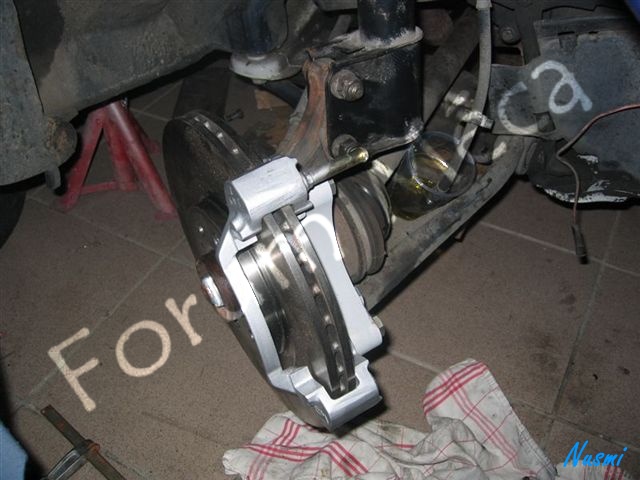

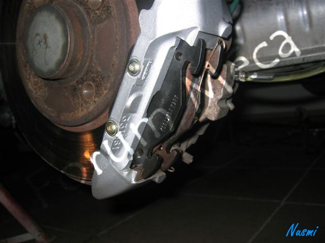

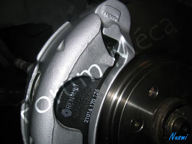

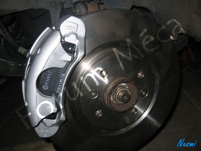

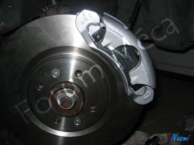

Voilà qui est fait :yes: là c’est parti pour le vrai :lool: montage des nouveaux freins :P

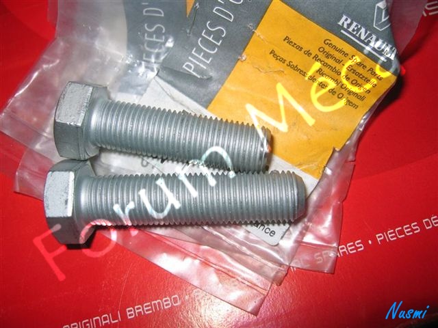

Pour fixer les chappes aux cales il faut des vis de 45mm les miène font 55 donc passage au tour :P
Donc j’ai tout remonté et j’ai purgé au 5.1
Voilà pour ce soir ! :D
Reste a remonter les roues et a roder :yes:

pk percer ? marteau et pointo sa sort tout seul :)

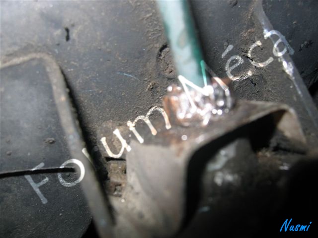

Ta bien pris plus long en durite avia pour l'avant ? braquage etc ? car le mieux c le sur mesure avec le raccord banjo ....
ta pas mis de joint entre l'etrier et la durite ?

Ben74 a écrit :pk percer ? marteau et pointo sa sort tout seul :)

ba en fait c'est des durites plus longues que l'origine Wiwi ( oui ) :D
que veux tu dire pas joint entre l'etrier et la durite ??

je sais pas sur les durite sur mesure, le mec avait mis des joint entre la vis de purge et la durite....
joint en cuivre
