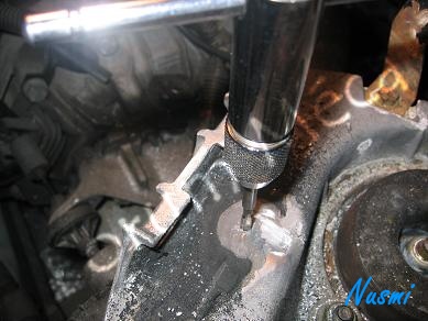

Alors ce collier je doit le fixe maintenant ?!
Pour que la boite ne transmette a l écope et ne subisse les vibrations et trop de mouvement du moteur on va mettre ça sur silentbloc :D

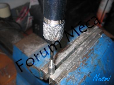

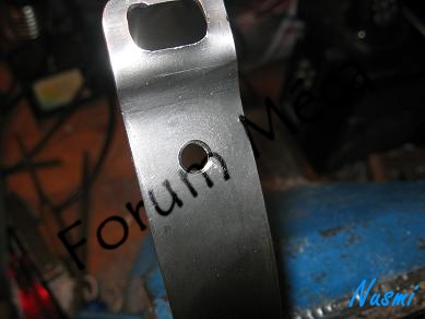

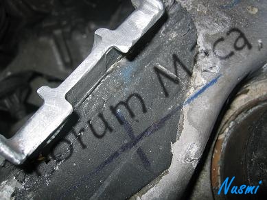

Alors d’abord tracage…
Perçage taraudage…

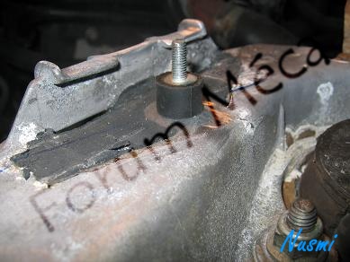

Et mise en place du silentbloc :P voilà !

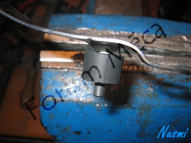

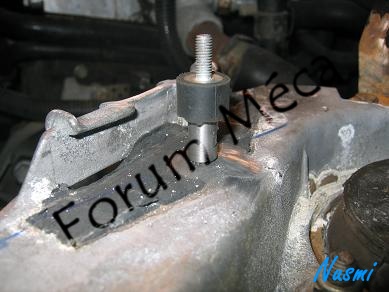

Sauf que comme on peut le voir le haut du silentbloc est plus bas que la bord du support de boite/batterie :euh
Ba y a pas cinquante remède faut mètre une cale pour lever tout ça ;)

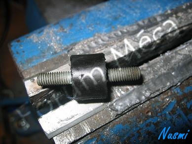

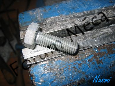

Alors comme je trouve une cale de ce diamètre ? :?:
Avec un trous pour mon silentbloc… :hum

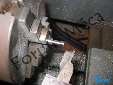

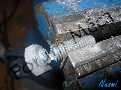

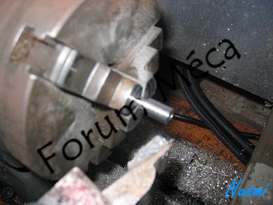

Et ba on va faire avec ce qu’on a un bonne vielle vis … :lool:

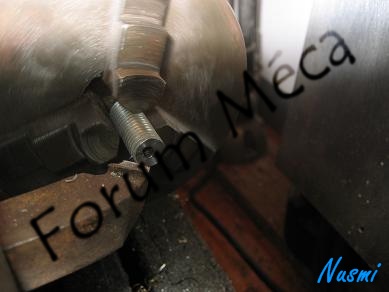

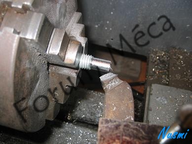

Je lui coupe la tête..

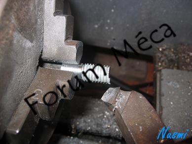

Je là perce…
Après mise en forme de la pièce.. :D

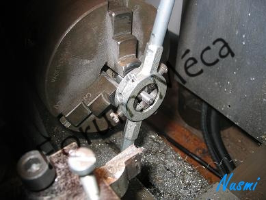

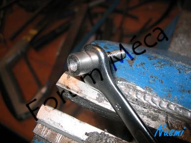

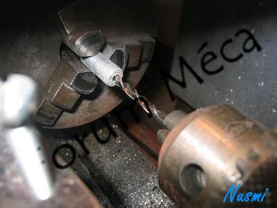

Ça c’est bon j’ai donc une partis fileter qui va sur le support de batterie/boite,
Et a l’autre bout ba, c’est maintenant tarauder pour recevoir le silentbloc a la bonne hauteur :lol:
Dernière petite touche un méplat pour tenir la cale et la serrer.. :D

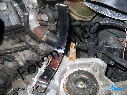

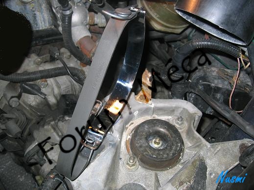

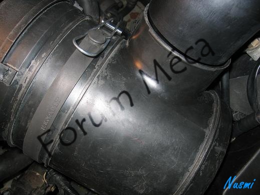

Reste plus qu’à adapter le collier… là dessus ;)

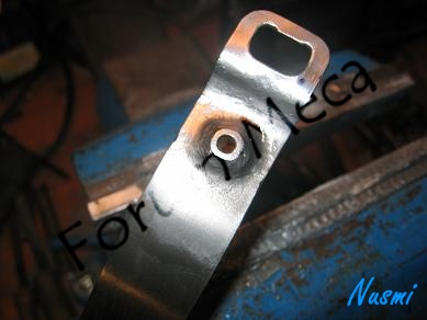

Alors perçage de celui-ci et soudure d’un écrou sur l’envers du collier
Ps : Florian t’a vu je m’améliore en soudure :lool:

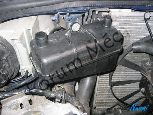

Là collier en situation…

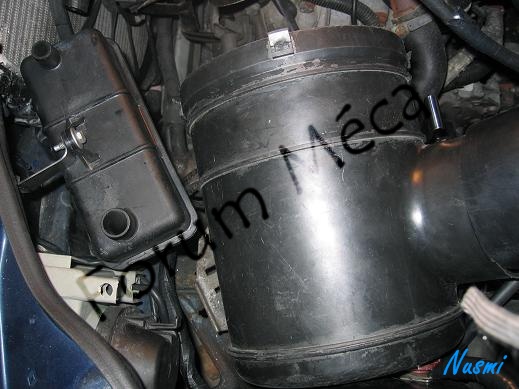

Et enfin avec la boite a air dessus !
