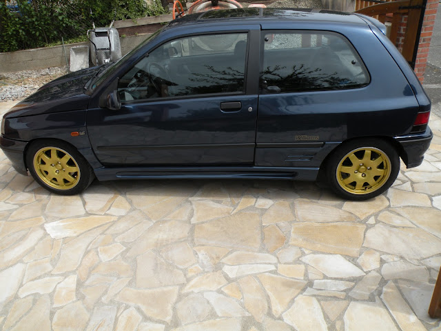

Re: [Projet] Ordinateur de bord dans une Clio 16
Bonsoir,
Je m'appelle Stéphane, j'habite à colomiers (région toulousaine), j'ai 38 ans, je suis marié avec 2 enfants.
Quand j'avais 20 ans, la clio 16S puis la williams étaient mes voitures préférées mais étaient inaccessibles tant à l'achat qu'en assurance... (la R5 GT Turbo était aussi une super voiture).
Il y a un peu plus d'1 an, j'ai enfin trouvé "the" clio williams => c'est une phase 1 de 1993 (n° 2373) et surtout une première main avec 99.500 km, ce qui a largement contribué à me faire craquer. C'est une voiture attachante et toujours performante face à la concurrence moderne même s'il est vrai qu'il convient de garder une bonne dose d'humilité au vu de ses capacités...
Ci-dessous 2 photos de ma clio:
Je m'en sers tous les jours pour aller travailler et c'est toujours autant de plaisir... surtout depuis qu'elle est équipée de l'ODB
STEF31
STEF31
Super résumé ton tableau
Et pas con l'idée de la commande au volant
Très belle ta Clio ... une fois que tu auras viré les bas de caisse
