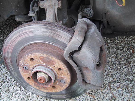

1° Lever la voiture avec le cric et placer la chandelle à l'endroit prévu à cet effet.
2° Déposer la roue .

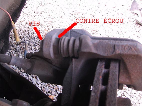

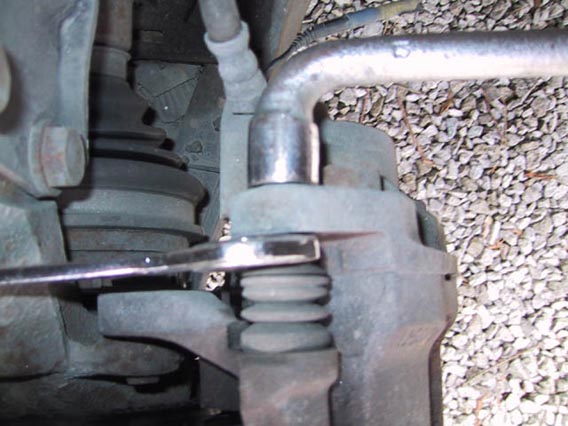

3° Desserrer les 2 vis de fixation de l'étrier sur la Chappe avec la clé de 13 en maintenant le contre-écrou avec la clé de 17 .

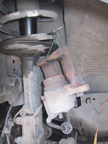

4° Fixer l'étrier ainsi libéré sur l'amortisseur à l'aide du fil de fer en faisant attention de ne pas abimer le flexible de frein.

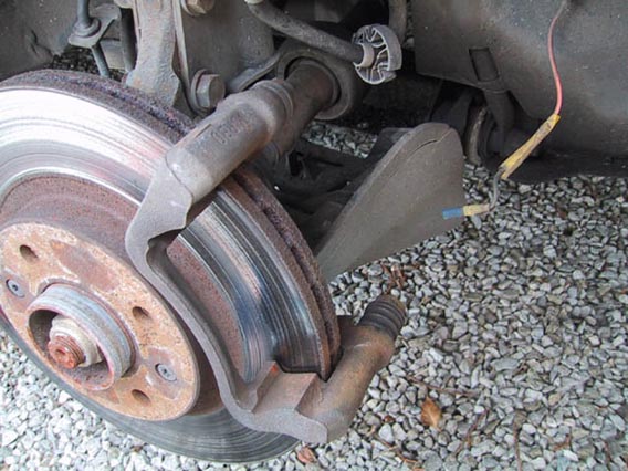

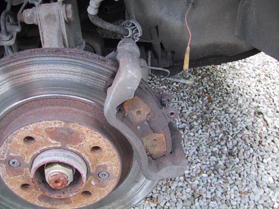

5° Nous voici donc avec les plaquettes accessibles .
6° Les enlever en prenant soin de ne pas arracher le fil de témoin d'usure.

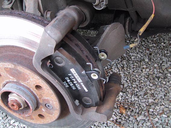

7° déballer les plaquettes neuves et vérifier une dernière fois que le modèle correspond .
8° Monter les plaquettes neuves en ayant pris soin de nettoyer un peu avant les portées avec une brosse métallique fine et éventuellement un peu de nettoyant/dégraissant. Ne pas hésiter à tapoter un peu avec la massette en bois pour s'assurer que les plaquettes sont bien en place .
