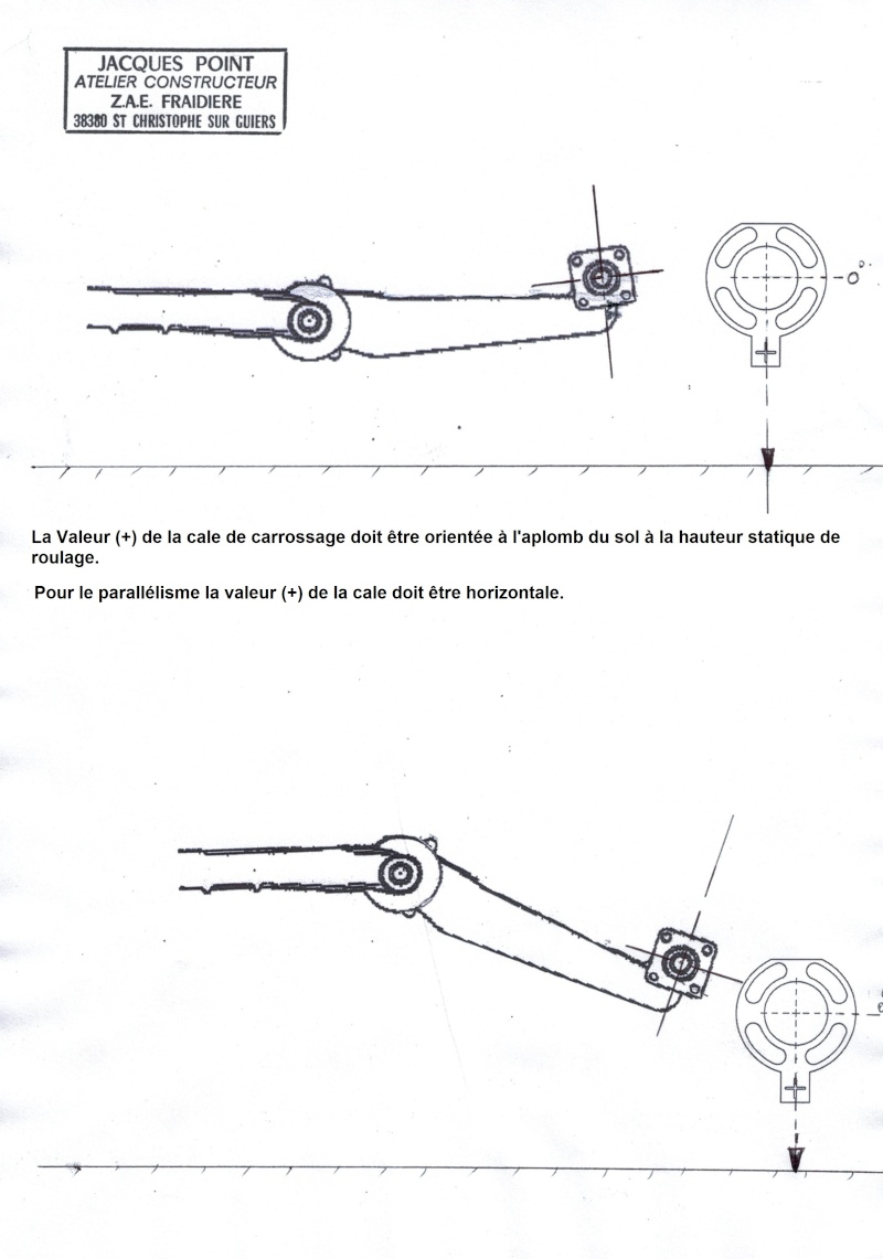

Bonjour
très bien et merci
pour information complèmentaire:
représentation schématique de bras de Mégane 1 ou R 11 mais principe idem pour Clio.
la vue du haut de la page représente une voiture en configuration basse type circuit.
la vue du bas de la page représente une voiture haute type terre.
donc vous remarquerez la position et la rotation de l'une à l'autre vue du carré des 4 vis de fixation du support d'étrier.
toujours par rapport au sol et à la hauteur statique.
c'est pour cela que la cale RS avec ses 4 trous ne peut etre juste: il y a toujours une différence au final entre le carrossage et la pince mais jamais la valeur juste de la cale sauf si à votre hauteur statique l'axe est perpendiculaire au sol (très très rare mais possible dans l'absolu).
au contraire des miennes qui sont indexables au sol par orientation et donc une valeur de cale donnera une valeur idem de carrossage ou de pince.
et donc après mesure à blanc vous pouvez rajouter vos valeurs et être surs du final.

Re: Train arriere Gr.N ou Gr.A
Bonjour
sur la RS la fixation de la fusée est sensiblement perpendiculaire au sol à hauteur de roulage d'origine mais si vous baissez c'est le même problème.
et c'est encore pire avec la RS 3.
