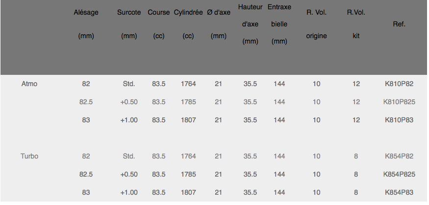

Salut , quelqu'un pourrait t'il me dire de combien il a repris les pistons pour un montage turbo , ainsi que le RV obtenu et le joint culasse mis en place .

As tu essayé de regarder si tu trouvé les côtes des pistons Wossner pour passage ne turbo ? j'ai trouvé ça
Le problème est que les pistons sont creusés chez eux donc il faudrait la côte du creux pour savoir combien enlever environ.

Merci , aprés pas mal de lecture j'ais trouver qu'il fallait avoir entre 1.8mm et 2mm par apport à l'origine . j'ais vus que certains avait enlever 2 mm sur le piston ; ça me fait un peu peur .Sinon il ya la solution du joint de culasse à 1.6 , ce qui me ferait enlever 1.4 sur les pistons . Ou alors 2 joint de culasses .....
