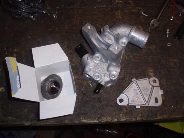

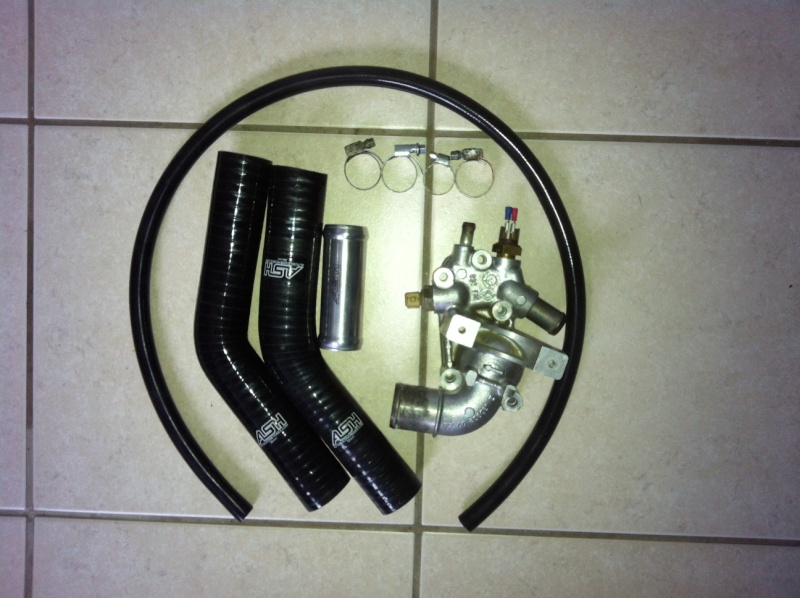

Je suis en train de faire un circuit d'eau groupe A
Est-ce que quelqu'un connait la provenance de cette pièce et sa référence?
Est-ce que ça se monte sur une culasse de williams?
J'ai l'impression qu'il n'y a que 2 emplacements pour les sondes...
Merci pour votre aide.
Aurélien

je vois pas au taf les photos, mais j'imagine...
Le boitier d'eau de la GrA est issu d'une culasse de R19 16s et non pas d'une culasse de clio ou wiwi...
Je regarderai ce soir pour confirmer ma réponse.. :yes:

Oui le boitier groupeA est issu de la R19 mais il n'a pas les sondes et il faut percer la culasse pour les mettre.
Je ne peux/veux pas percer ma culasse et le boitier en photo pourrait me permettre mon montage, enfin j'espère...

Je ne pensais pas à ces photos...
par contre, pour les sondes sur 16s:
1 pour l'ECU
1 pour le TdB
1 pour le déclenchement de la pompe électrique qui doit sans doute sauter sur la GrA

Salut, c'est mes photos et mon montage. Je l'ai fait pour avoir un maximum de place pour mon piping (je suis en turbo)
Pour le boitier d'eau, cela provient bien d'une R19 16s, montage plug n play sur les culasses F7P / R.
2 sondes de temperature d'eau, celle de gauche est pour le calculateur, celle du haut pour le manometre du tableau de bord.
Je n'ai plus la pompe anti percolation.
:race:
to be continued...

Ok merci beaucoup!
Je croyais que sur la R19 16s c'était les pièces utilisées sur le montage Renault Sport de le clio gra 200cv.
Et sur la notice c'est en 2 pièces sans emplacement pour les sondés qui sont direct sur la culasse.
Peut être qu'il y a plusieurs montage.
Tu pourrais me donner la référence de la pièce?
En tout cas merci!
Aurélien

Désolé je n'ai pas la référence, je pense aussi qu'il n'est plus dispo en neuf. J'ai eu le mien (par chance) sur leboncoin.
Si mes souvenirs sont bons il faut que tu fasses une recherche dans le topic de citronvs, il a fait la modif avec un boitier d'eau court qui doit être encore disponible.
:race:
to be continued...

c'est dans le topic de piston ;)
viewtopic.php?f=16&t=41738&start=240
clio williams ph2 F005790
