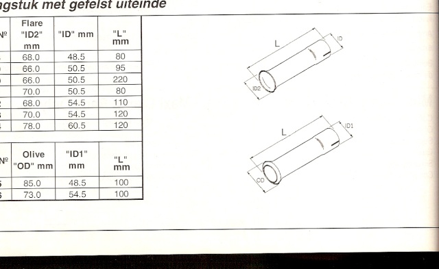

Bonsoir à tous les clioteux, petite question technique, je voudrais remplacer mon silencieux d'origine sur ma williams phase 1 par un en inox, j'ai trouvé un omp grn inox d'occase seulement au niveau du branchement avec l'intermédiaire bien sur cela ne va pas puisque le silencieux après coude est à emboitement et sur l'inter montage bord à bord à collerette, donc ma question est Est-ce-que quelqu'un ici à déjà essayer de couper le coude du gr N pour y mettre le coude d'origine démontable pour récupérer en fait le montage collerette avec l'inter ? sachant bien sur que le diamètre du tube du gr N est insuffisant pour que le coude puisse rentrer dedans, y-a-t'il une solution pour agrandir le tube de l'échappement d'au moins 1 ou 2 mmm, l'inox va-t-il se déformer suffisament ? J'espère avoir été assez clair, la solution de facilité étant d'acheter neuf un reggazon mais financièrement c'est plus cher, qu'en pensez-vous ?

tu coupes les 3cm ou se trouve la collerette, puis tu mets un manchon pour joindre le silencieux OMP à ton intermédiaire
tu auras 2 morceaux "lisses", et diamètre Groupe N = diamètre origine

J'ai une solution ! :D
Faut que je prenne ca en photo ou que j'en trouve une ;)
Stef57
Messages : 1723
Localisation : Moselle
Message par Stef57 » 18 déc. 2014, 07:40
C'est ca qu'il te faut :D
Message par JMRS63 » 18 déc. 2014, 07:46
Ah !! Intéressant Steph :)
