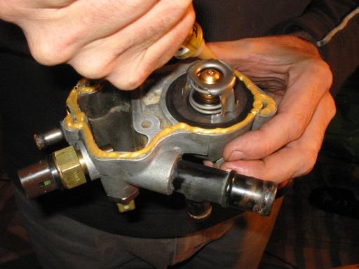

D'accord sa marche je ferait sa :) Et quel marque ou genre de patte a joint doit je prendre ?

On dirai de la loctite Or en l'occurrence !

Loctite® 5910 Quick Gasket

Tot69 a écrit :Loctite® 5910 Quick Gasket
J'ai pas eu le courage d'aller au garage chercher le nom exact ! :D
Messages : 11417
Re: Remplacement durites refroidissement
Message par Tot69 » 04 janv. 2013, 22:40
attention je parle pas de la loctite Or moi.

Est ce que la pâte a joint silicone d'étanchéité Renault irait ? Il m'en reste. Sa résiste très bien à la chaleur.
Et est ce que j'en met sur toute la partie qui vient toucher la culasse, ou bien uniquement le tour comme sur la photo ?

Message par bryoud_07 » 05 janv. 2013, 00:09
Tot69 a écrit :attention je parle pas de la loctite Or moi.
Pas mal pour l'utilisation ici !
Deux autres produits s'en rapprochant :
- Loctite® 5980
- Loctite® 5699
Messages : 11417
Message par Tot69 » 05 janv. 2013, 21:26
La 5910 est très bien, je l'utilise de partout moi :D
