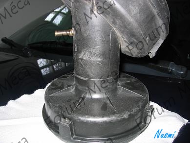

mouradd a écrit :les 25v6 sont droites en 63.
je retifie mon érreure :D
le diamètre est IDENTIQUE SUR LES DEUX model 65 mm intérieur 70mm extérieur ;)
==> Image
mouradd a écrit : C'est vrai.. Mais c'est toujours possible de faire un trou de 80mm dans le couvercle de la boite de V6 ;)
oui bien sur c'est juste le terme "mieux" qui m'a pas plus !! :D
fabio a écrit :tres juste c'est ce que j'ai fait sur la mienne mais je pensais que les 25v6 etaient droite en 80 autant pour moi :boulet:
et non ni les droite NI les coudée son 80 :lol:
la diférence réside dans le fait que dans le couvercle du " model 21T " il y a une empreinte prédéstinée a centré le filtre et c'est en modifiant le couvercle sur l'empreinte que l'on a pil poil du 80 , alors que sur le model droit il n'y a pas la fameuse empreinte...
==> a gauche R 25 a droite R 21
donc pour revenir sur le terme "Mieux" la boite de R21 Turbal est la mieux :P
:D
ps: bien vu Fabio :yes:
