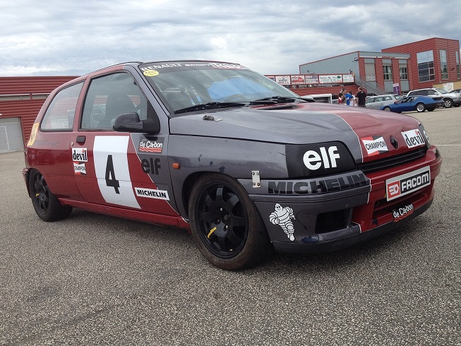

Nico68
Messages : 2493
Re: Vos photos de Clio Coupe
Message par Nico68 » 06 juin 2014, 14:19
Avec cette hauteur de caisse à l'arrière elle perd son caractère "Groupe A" comme tu dis :D c'est une certitude.
Perso j'ai été grisé (et même déçu) tellement ça la change. La première sortie de ma coupe n'a pas été une bonne expérience pour moi, j'ai perdu tous mes repères tellement c'est vissé au sol!
J'ai fais un peu moins de 200 km sur le circuit ce jour-là et 150 au moins pour "apprendre".
Vu ce que tu cherches citronvs, c'est LA modif qu'il te faut!
Photo de la mienne pour "voir"
