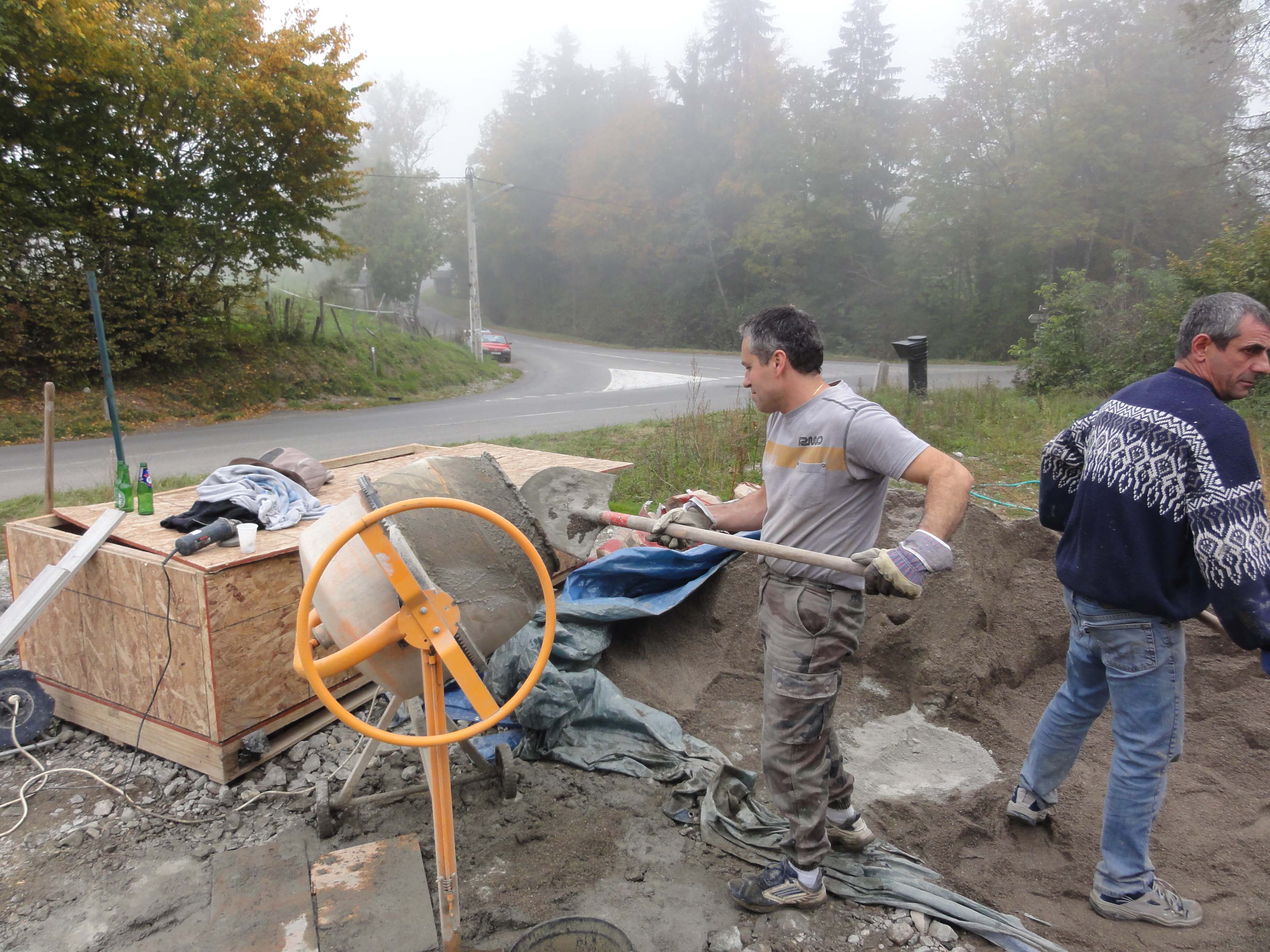

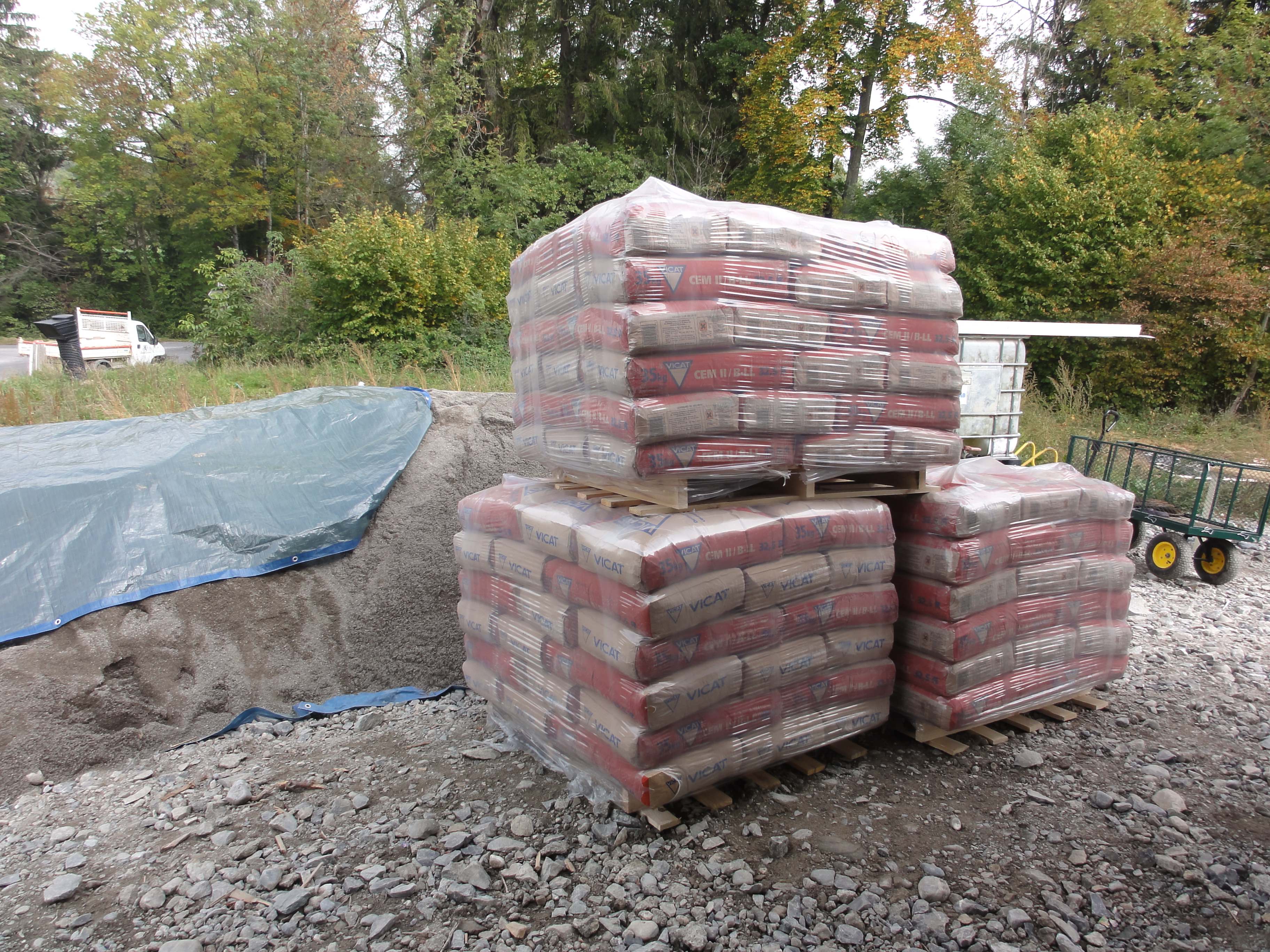

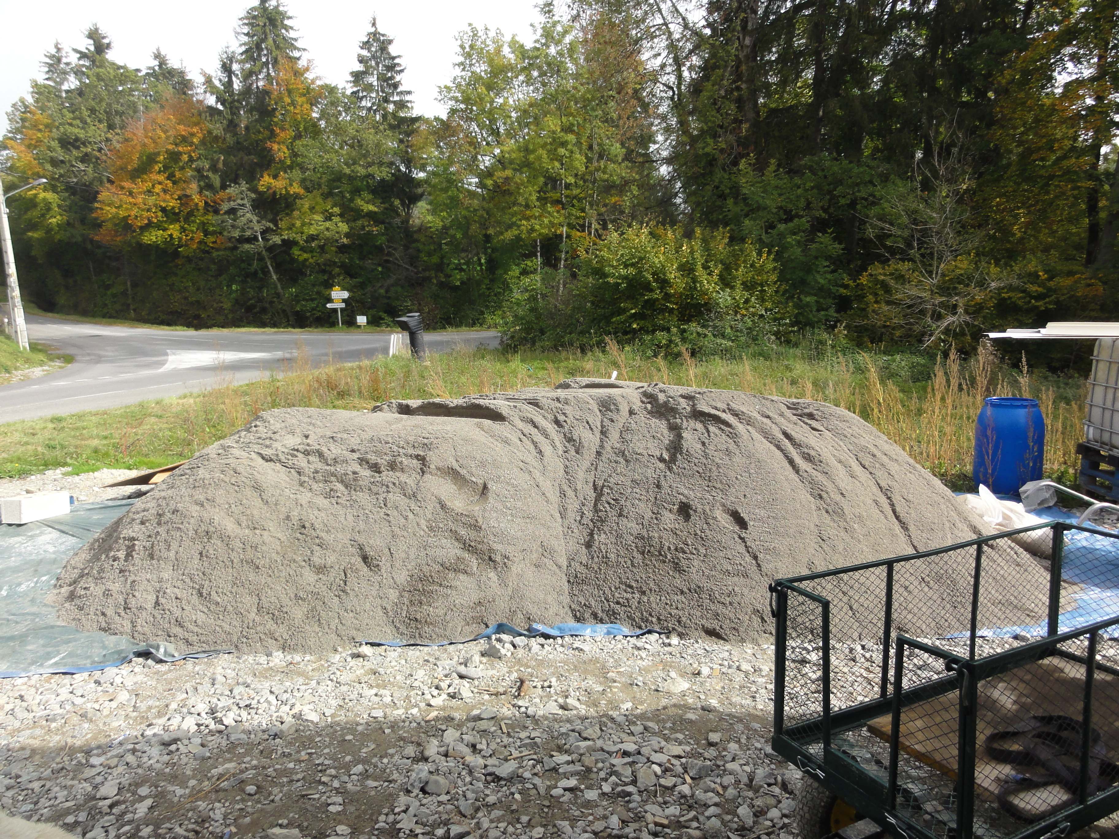

A la main
Ciment 600e
Melange 1.7t 1m3 = 17tonnes ici c'est à 15e la tonne +100e de transport = 355
2000litres d'eau = 7euro
Dosage à 350 kg au m3 x10
= 3500kg soit 100sac de 35kg à 5/6europiece = 600e
en gros a la main 1000e
A la machine 1500/2000e
On a fait la Chappe (donc que du sable) sur 12/13m3 on as mis une journée à une dixaine, 2 bétonnières
Si tu était pas loin j'avais la Mini pelle et betonneire à dispo
