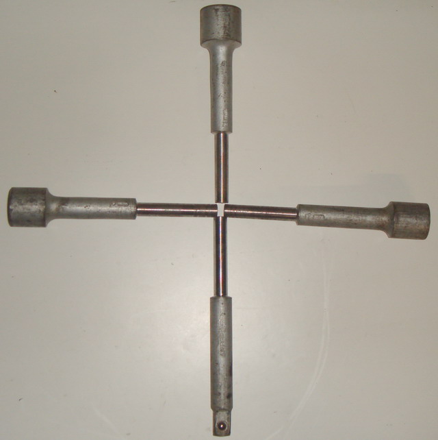

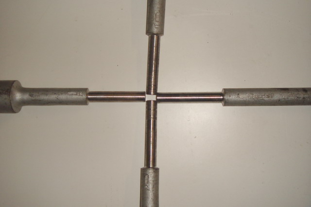

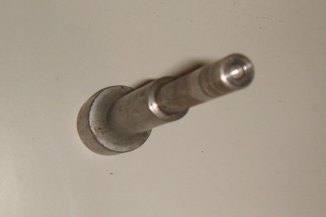

Ps: Sinon tu fais comme moi, j'ai une croix, je débloque mes écrous, puis je fini avec une visseuse normale.
Tu te fabrique un adaptateur d'un coté diam 8 ou 10 et de l'autre un carré de 1/2 pour maitre la douille.
Moi j'ai recup une vielle croix, j'ai fais coupé les 4 bout donc : 17 mm, 19mm, 21mm et le carré 1/2,
puis j'ai fais passer le tout au tour pour réduire le diam, pour que ça rentre dans une visseuse normale.
J'ai te faire une photo tu comprendra.

Voilas les photos :
Ps: L'avantage c'est que ça te coutera moins chère qu'une Clé à choc électrique,
et une visseuse casi tous le monde en à une a la maison, et si c'est pas le cas
elle aura double utilité, la voiture et la maison.
Alors que la clé électrique avec carré 1/2 bha que pour la voiture.
Et si ta visseuse électrique ( version maison ) est assez puissante elle arrivera à débloquer tes écrous,
sans que tu le face au préalable avec une croix.

Merci Damien j'avais déjà parfaitement compris tes explications avant les photos
