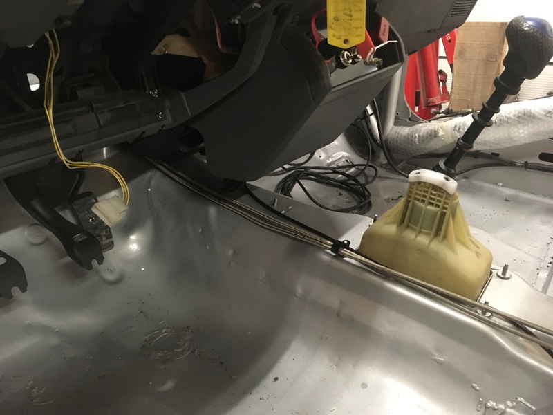

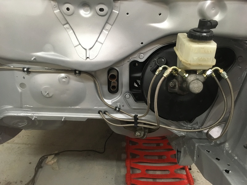

Ca continu, j'ai reçu mon kit durites avia...ça me manquait pas d'en refaire!

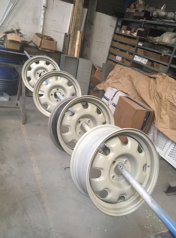

Mes jantes ont enfin été grenaillées au boulot, du coup mis en apprêt et peinture semaine prochaine.

Beau boulot !
Quelles couleur pour les jantes ?
Re: [Metro] Clio 16s GrN
Merci! J’essai de m’appliquer!
Les jantes seront blanches. Blanc glacier rvi 389.

c'est pas le plus compliqué a faire les durites de freins, par contre pourquoi avoir passé, deux durites au lieu de boucher une sortie de maitre cylindre? et n'en passer qu'une? et pourquoi avoir croisé les durites sur le maitre cylindre?
C’est vrai que c’est pas le plus compliqué, je l’avait fait sur mon ancienne voiture de course , c’est juste chiant surtout pour les faire passer proprement.
Le montage doit rester conforme à l’origine en grN, donc les durites doivent être à leur emplacement et on doit conserver le montage en X.
Sinon tu penses bien que je me serait pas foulé!
- Bruno idt+
- Messages : 11569
je t'avoue ne pas trop être au courant de la réglementation groupe N je suis en F2000, ou je suis faible j'ai choisi la facilitée
mais pas sur que les durites d'origines soient en X sur le maitre cylindre.
