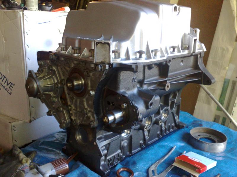

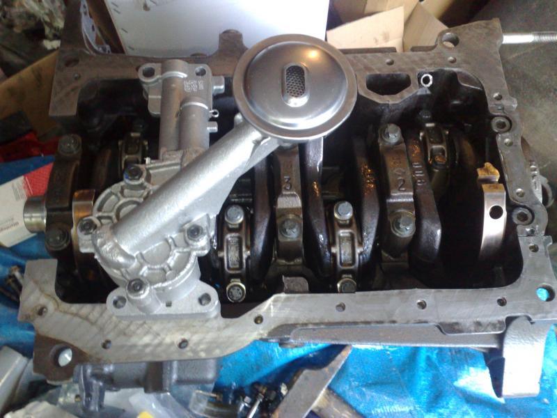

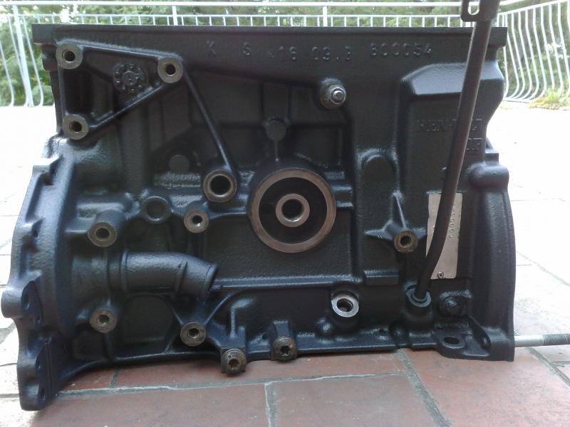

Le bloc :
- Cylindres déglacés
- Plan de joint légèrement surfacé
- Entièrement dégraissé et décapé
- Repeint en gris foncé mat
- Coussinets d'arbre de pompe à huile changés
Le bloc prêt à être peint :

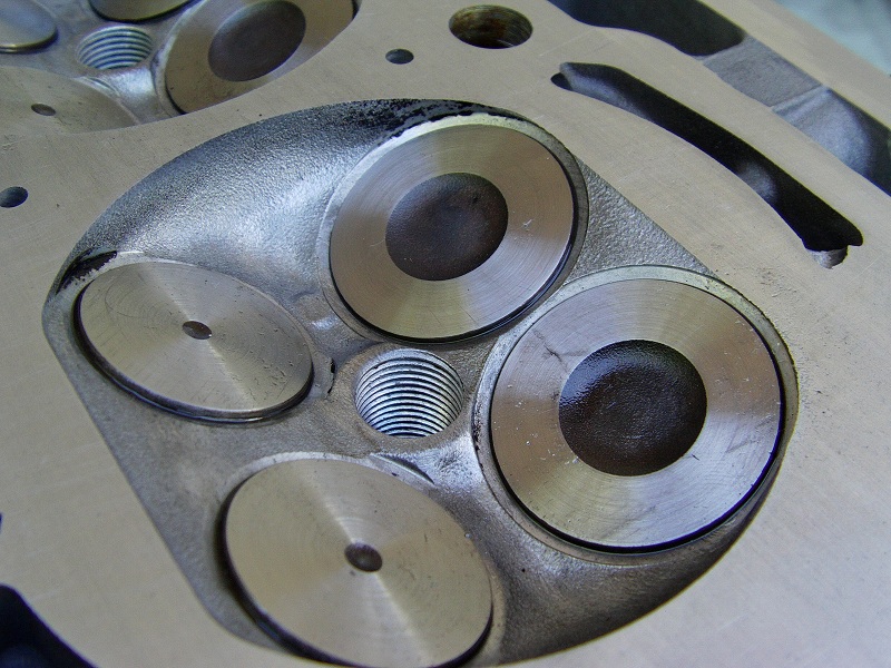

La culasse :

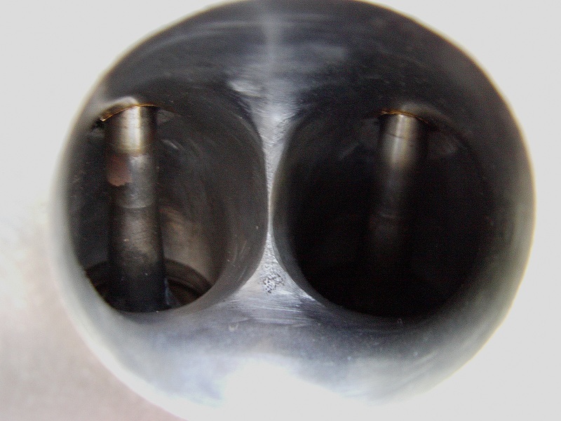

- Épreuve
- Surfaçage
- Conduits préparés :
- Admission alignés avec ceux du collecteur
- Echappement polis
- Sièges de soupape retaillés
- Soupapes rodées, avec JQS neufs bien sûr
La culasse prête à être posée :

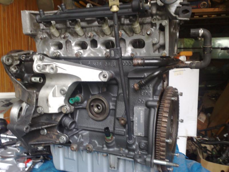

Passons maintenant au remontage de tout ce petit monde.
- Le bas moteur assemblé :
- Là on pose la culasse :

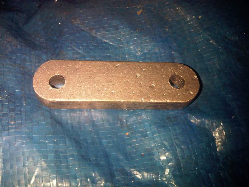

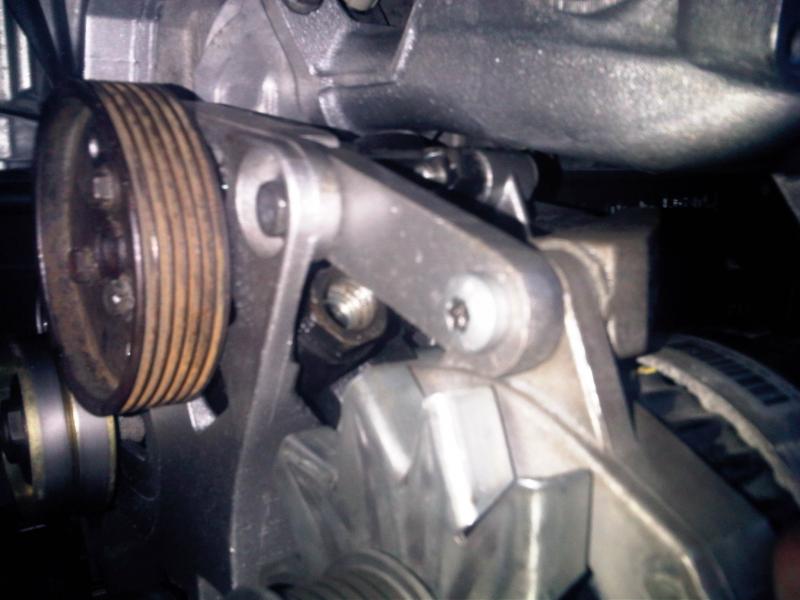

- Fabrication d'une patte de soutien de l'alternateur (qui remplace la patte triangulaire fixée sur le collecteur d'admi sur F7R 700) :

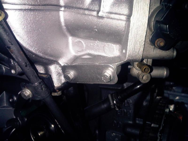

- Usinage d'une petite plaque pour boucher l'entrée de la vanne EGR :

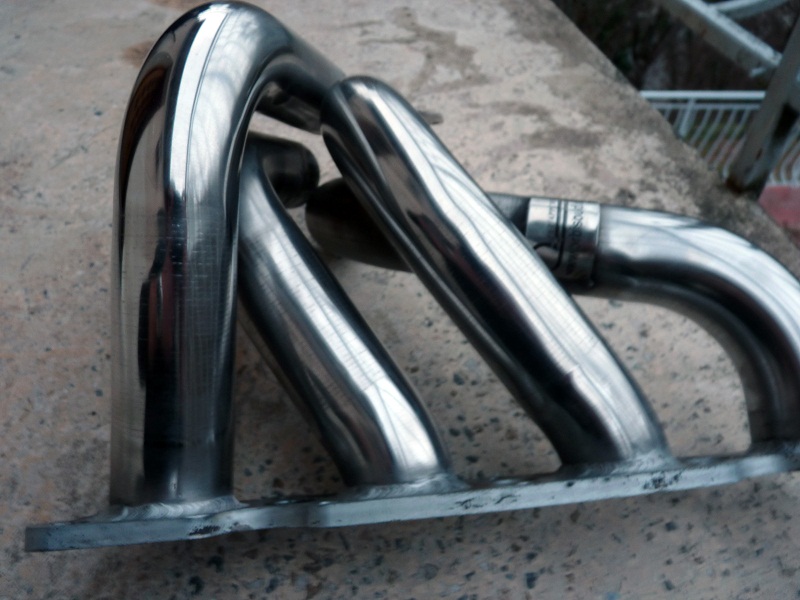

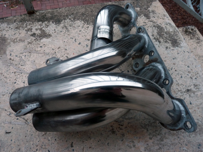

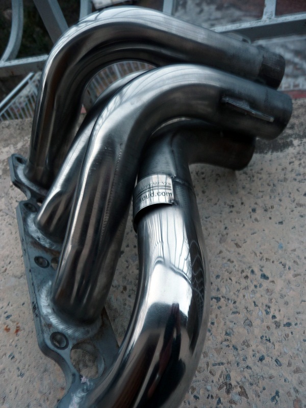

- Le collecteur orbisoud poli :

Tu compte le mettre ou le capteur de cliqueti ...
Chouette idée la patte pour l'alternateur ...
>> Lien vers mon topic <<
zetecs
Messages : 340
Enregistré le : 01 août 2008, 11:28
Localisation : 06
Re: [Zetecs] Clio williams 432 // Prépa moteur F7R 710
Message par zetecs » 19 févr. 2011, 11:55
Merci à vous :)
Pour le capteur de cliquetis, il est sa place d'origine, c'est juste que la photo a été prise avant que je modifie le support de cul de pompe de da ;)
Ouais, la patte de l'alterno elle est touchy :D
