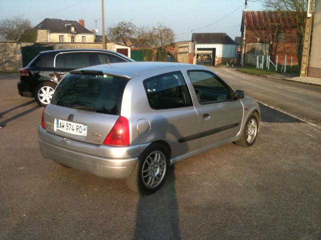

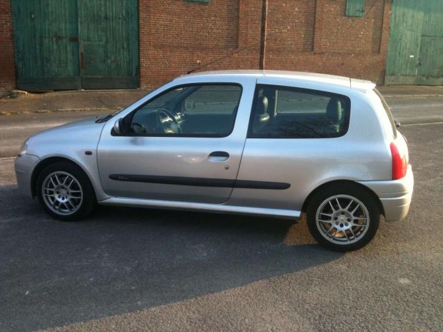

Cette fois-ci il s'agit d'une auto Full Piste, une CLIO RS1
Voilà la bête telle que je l'ai achetée l'été dernier !
Modifications effectuées depuis mars 2011 par l'ancien propriétaire (mécanicien Renault) / Achat Full Stock
3ème main - 158 000 Kms

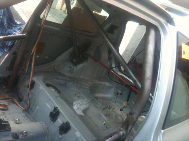

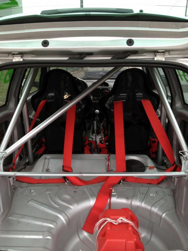

INTÉRIEUR:
- Vidage complet
- Suppression de l'Ensemble des Plastiques Inutiles et Panneaux de Portes
- Suppression Moquette et Ciel de Toit
- Batterie Déportée dans Bac Roue Coffre
- Bac Batterie Plastique Étanche avec Sangles Fermeture / Optimiz-Access
- Coupe Circuit
- Extincteur

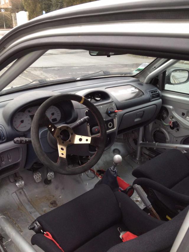

- Volant Tulipé RRS sur Moyeu / Optimiz-Access

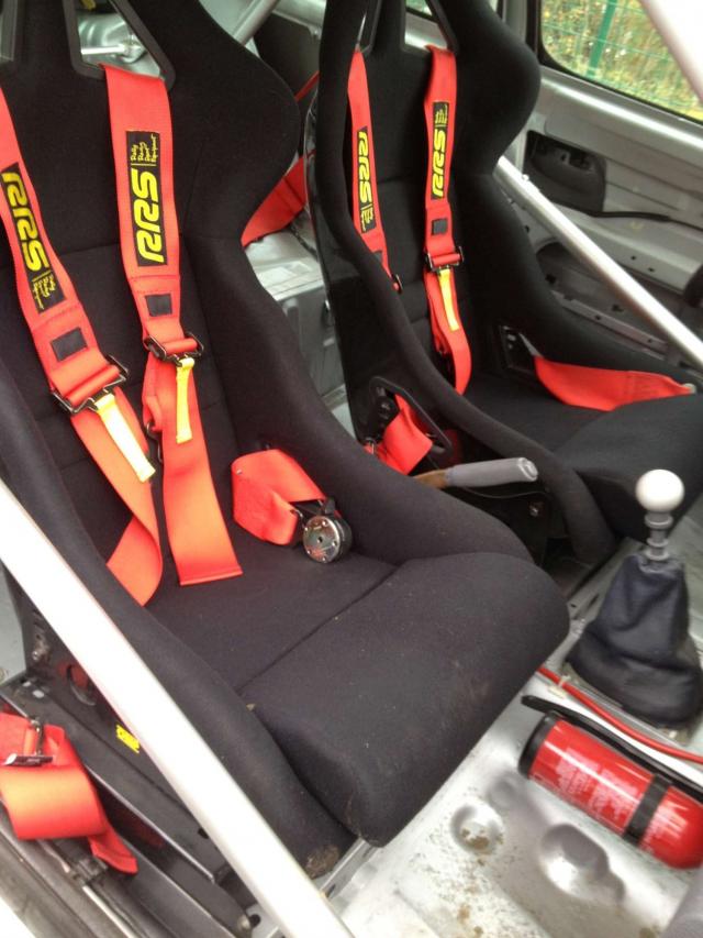

- 2 Sièges Bacquets RRS
- 2 Harnais 4 Points 3" RRS Evo 4 + Oeillets / Optimiz-Access
- Suppression AirBags

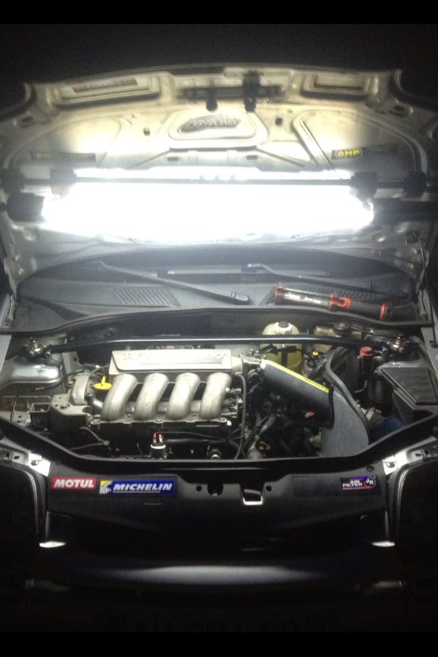

MOTEUR/BOITE:
- Suppression Isolant Capot
- Suppression Protection Rampe Injecteurs

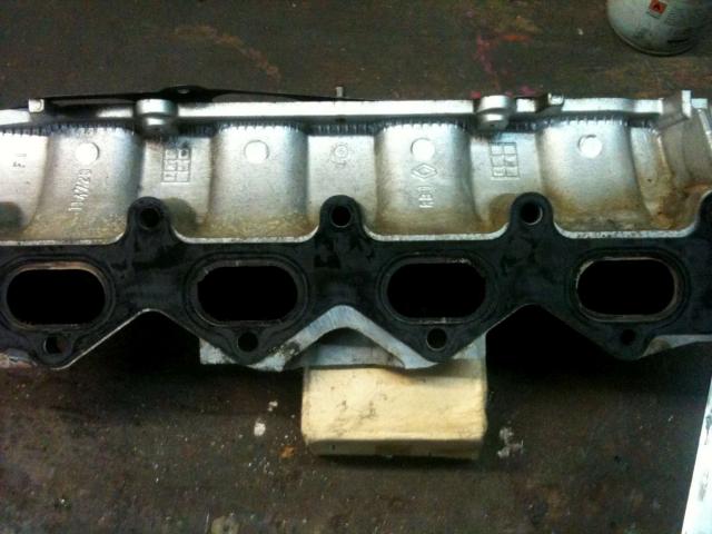

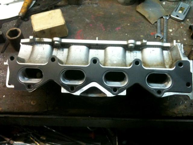

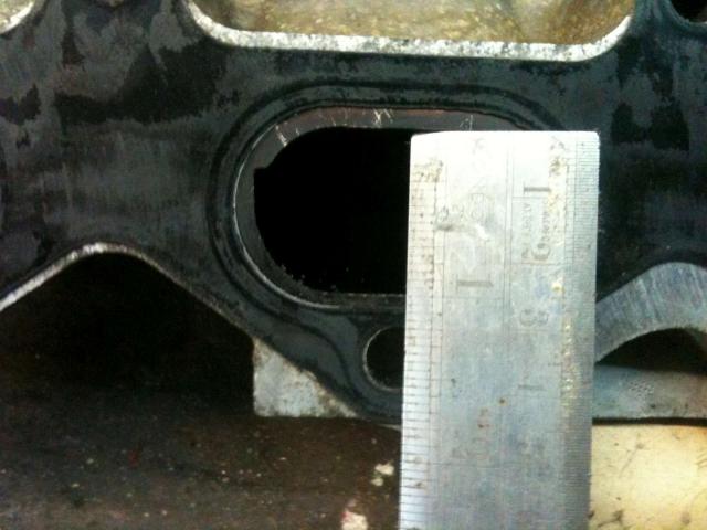

- Admission Clio Cup (Cloisonné)

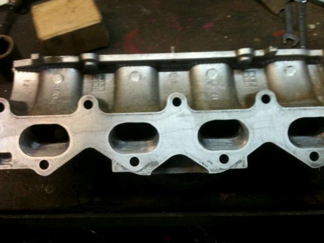

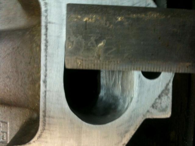

- Plenum Retaillé

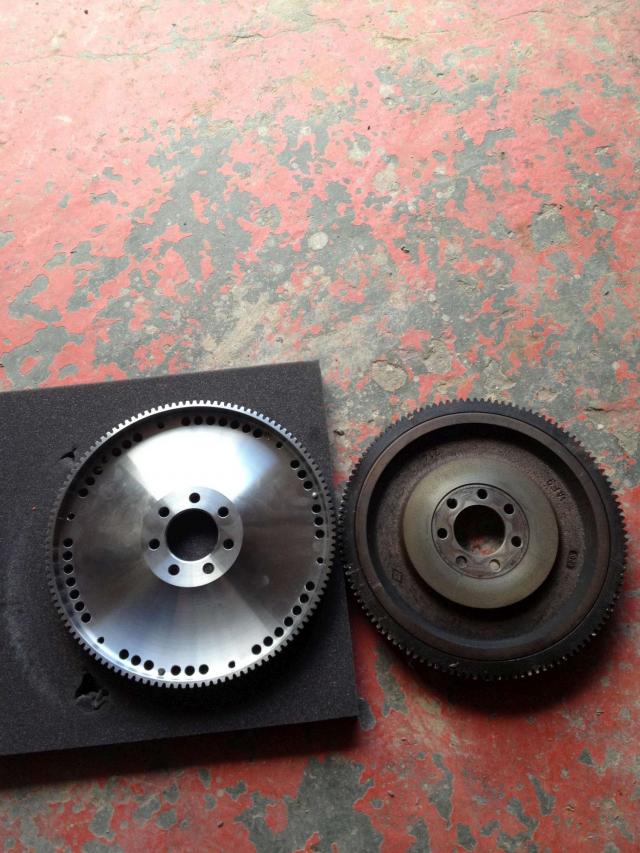

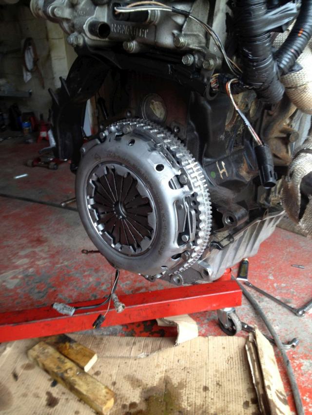

- Volant Moteur Allégé K-TEC 2.9kgs
- Kit Suppression Clim
- Alternateur Mégane DCI

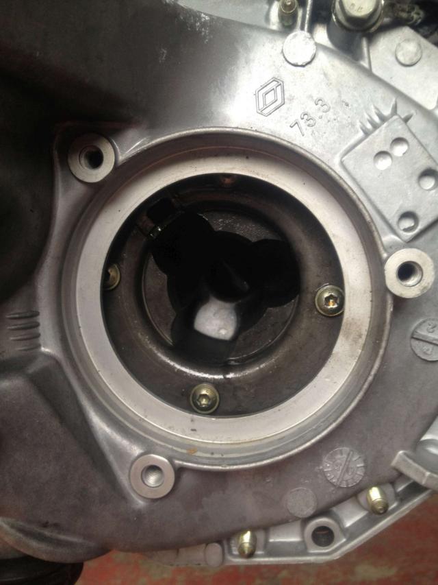

- Boîte de RS 2004 JC5 130 Révisée et Fiabilisée (Suppression Circlip par plaque Vissée - Renfort Planétaire / Juillet 2012)
- Modine Refroidissement Huile Clio Cup / Optimiz-Access

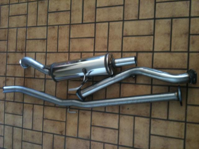

- Ligne Groupe A Inox (91/93 dB) / Optimiz-Access
- Supports Moteur Vibra-Technics / Optimiz-Access
- Filtre sur Durite Reniflard Huile Moteur / Optimiz-Access
- Isolant Collecteur / Optimiz-Access

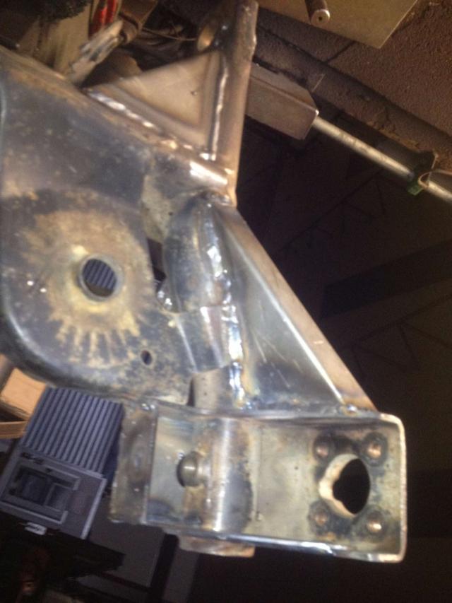

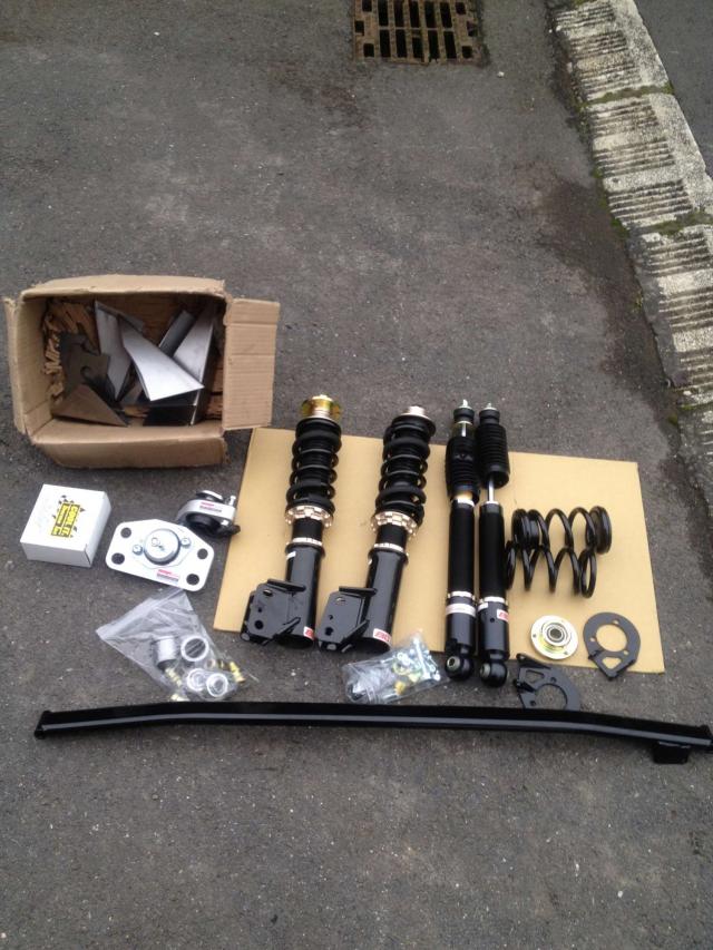

- Kit Rigidificateur Train Arrière (Renforts Soudés) / Optimiz-Access (Décembre 2012)
- 4 Amortisseurs Combinés Filetés Réglables BC Racing (30 positions par molette) / Stef-Design (Décembre 2012)
Tarage circuit: 6 kg à l’avant et 8 kg à l’arrière
- Silent Bloc Train Arrière Rigides Rotulés / Optimiz-Access (Décembre 2012)
- Bagues de Crémaillère Renforcées / Optimiz-Access
- Dogbone avec Silent blocs Powerflex / Optimiz-Access
- Barre Anti-Rapprochement Avant avec Coupelles Rotulées / Optimiz-Access (Décembre 2012)
- Barre Anti-Rapprochement Arrière OMP / Optimiz-Access
- Triangles Ragnotti avec Rotules Neufs (Augmentation de la Chasse) / Optimiz-Access
- Vis Magic Cambers pour Réglage Carrossage / Optimiz-Access
- Cales de Déport Avant / Optimiz-Access
- Cales Pentée/Carossage Arrière / Optimiz-Access
- Cales de Parallélisme Arrière / Optimiz-Access

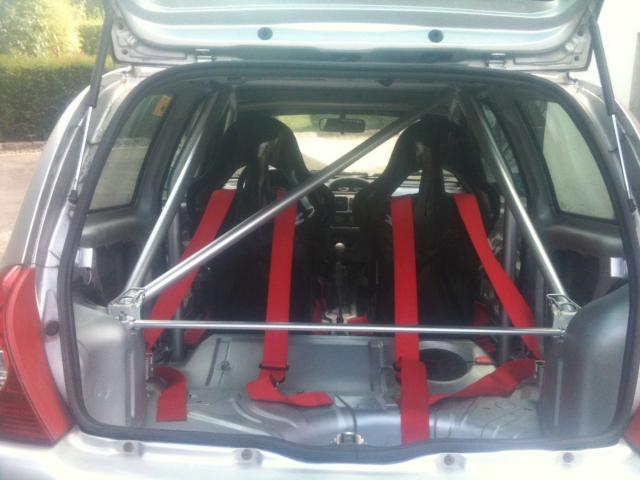

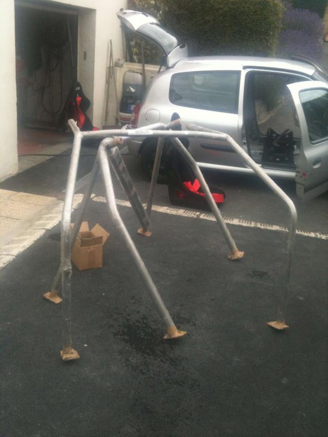

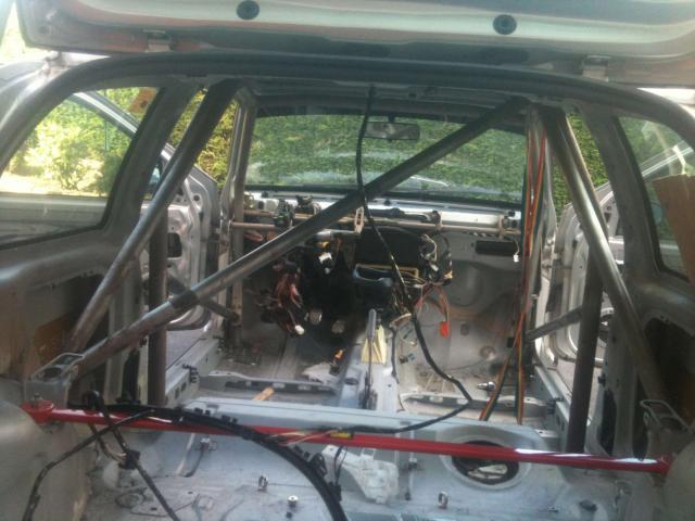

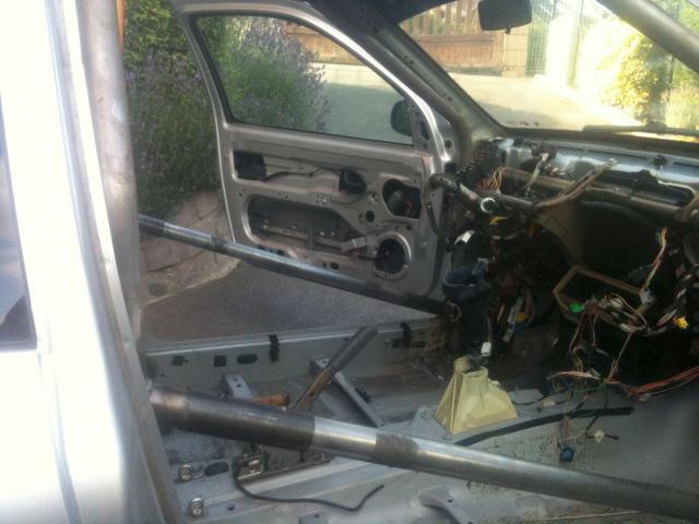

- Arceau OMP MultiPoints Diamètre 50, Boulonné sur Platines Soudées / Optimiz-Access

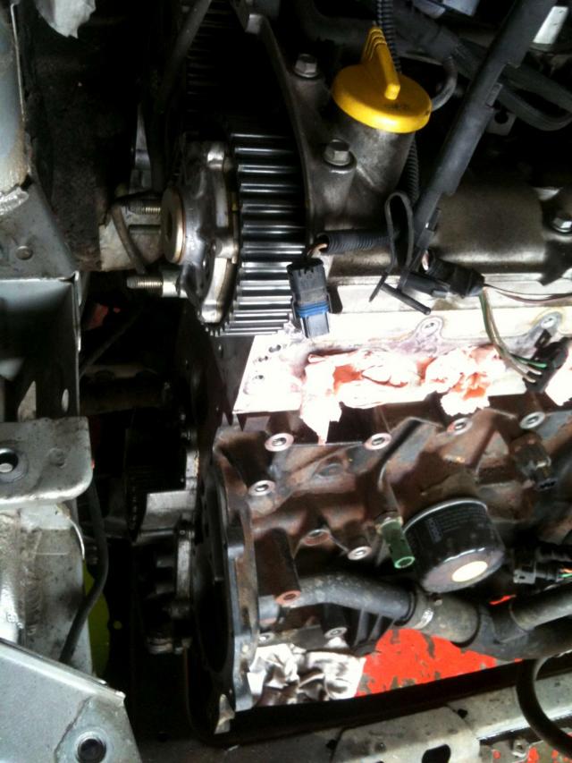

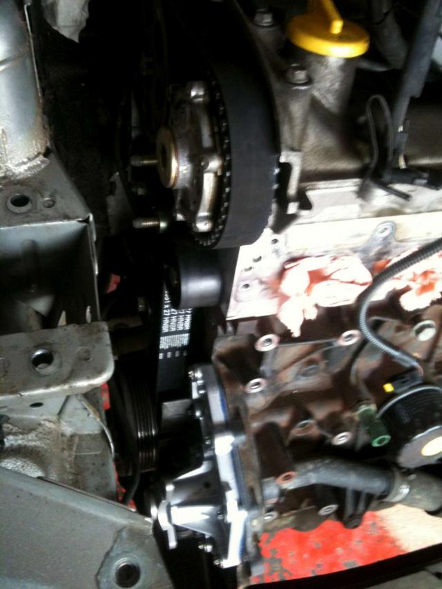

- Distribution datant de 3ans, moins de 15 000kms (Mars 2011)
- Embrayage Neuf (Juillet 2012)

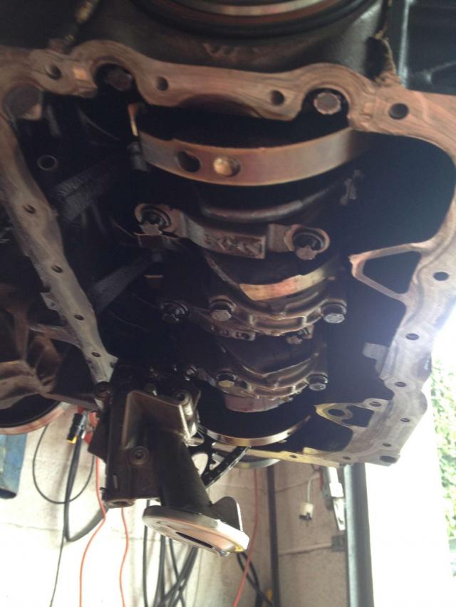

- Coussinets Neufs Remplacés en Prévention (Juillet 2012)
- Poulie de Déphaseur Neuve
- Pompe à Eau Neuve
- Joint SPI Neuf

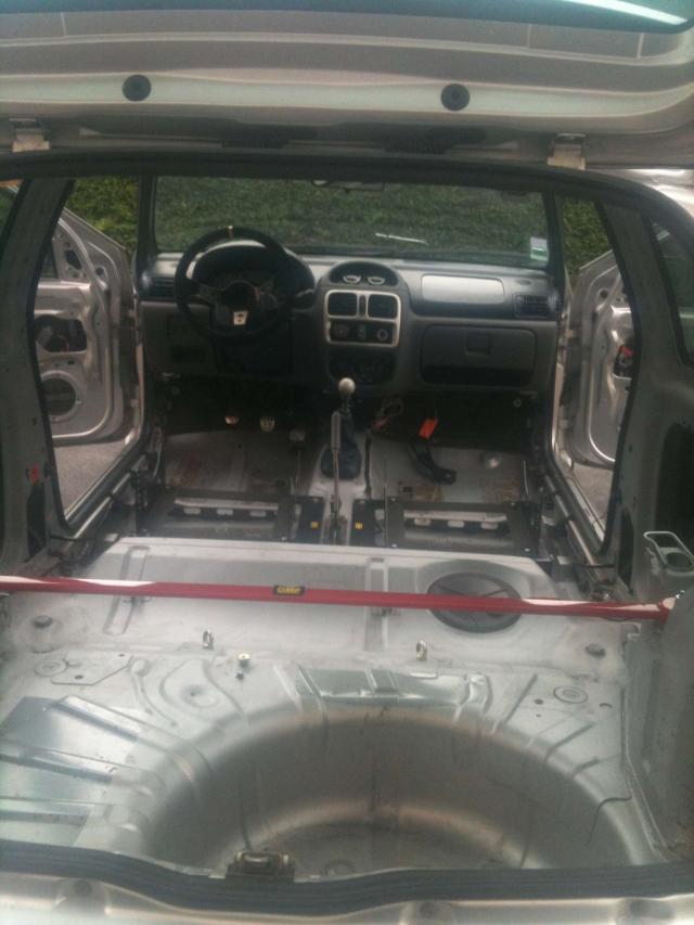

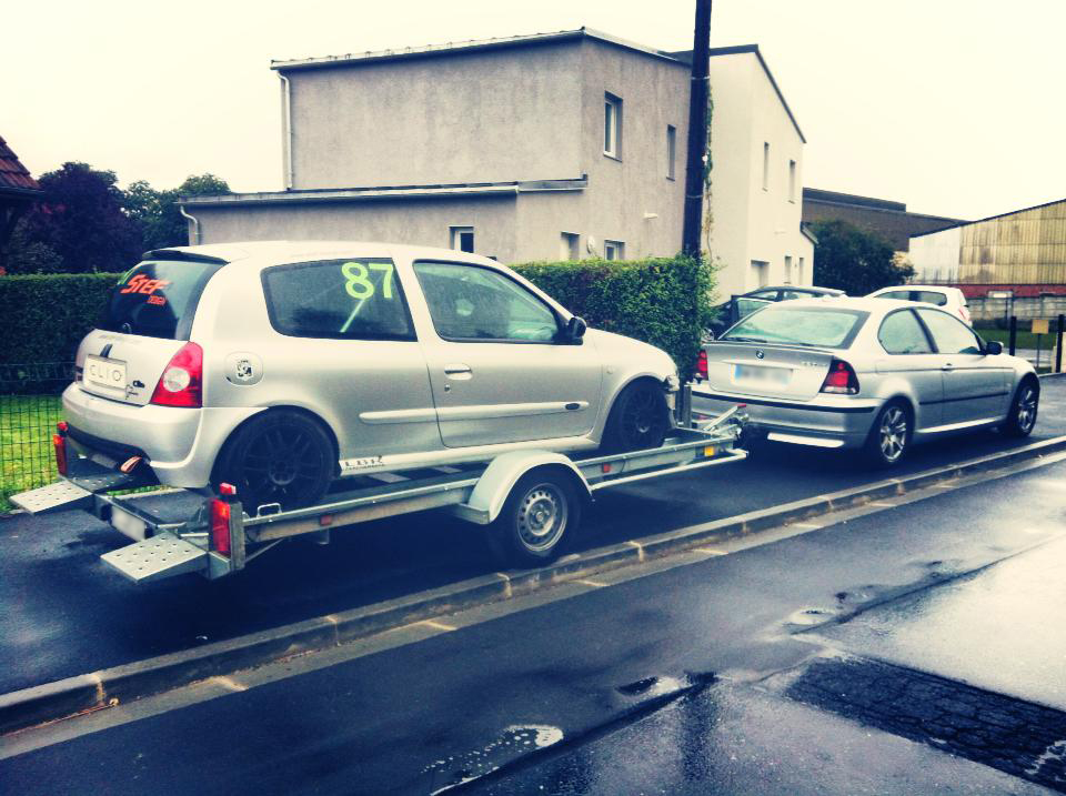

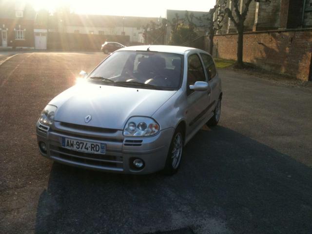

La voici lors de l'achat:
Avec le plateau qui va bien !!
HISTORIQUE EN PHOTOS
L'auto à l'achat avant radicalisation !

Ligne Inox Groupe A
Combinés Filetés BC Racing
Kit Renfort Train Arrière

Installation Arceau

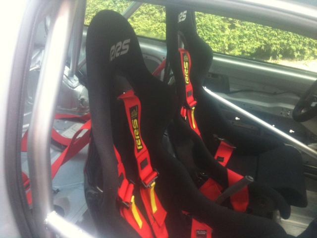

Baquets

Renfort Boite
Remplacement Coussinets
Distribution / Pompe à Eau
Plenum Retaillé
