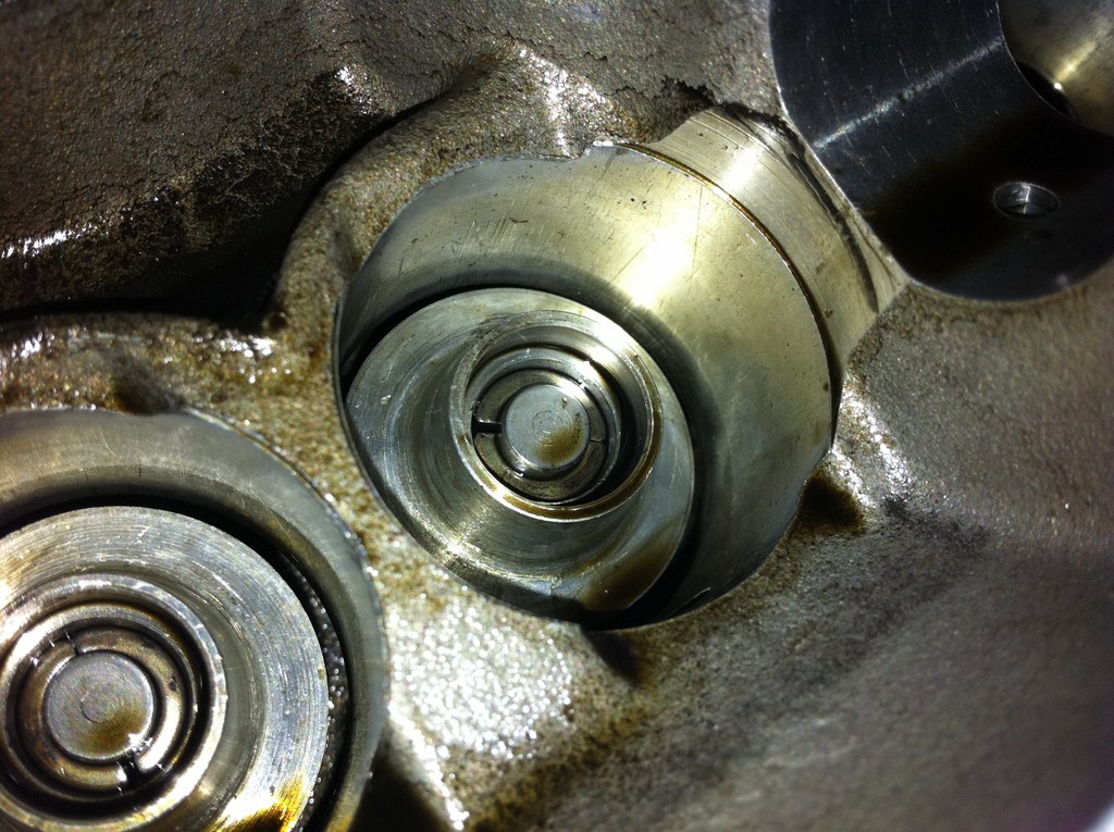

Je ne sais pas si cela vient des coupelles pour mes poussoirs meca ou des ressorts mais ca ne veut rien savoir.
Je vais essayer de me procurer un lève soupape mieux que celui que j' ai...

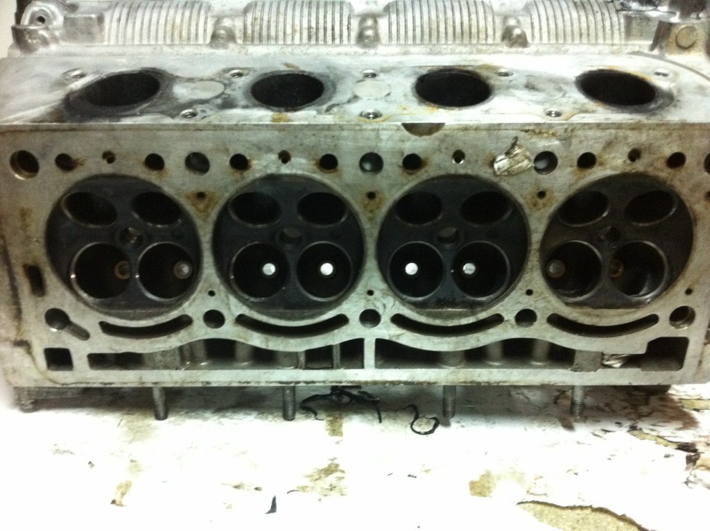

Message par chichimobile » 23 janv. 2011, 22:13
Hip hip hip ...
Elles sont sorties !
Petite prise de tête à sortir les joints de queue de soupape histoire de finir la journée...
reste plus qu' à poser tout ça chez le rectifieur et trouver une solution pour les AAC...
Fichiers joints
Re: [Chichimobile] Lutecia 16V : projet 2.0 reparti
Message par swiss champion » 24 janv. 2011, 08:26
Pas trop abimé les guides de soupapes ?

Pour le problème de colerette j'ai fait ça a ma culasse
car moi la colerette a grippé et j'ai peté mes aacs

Aucune idée : Comment tu contrôle ca ?
Pour sur, elles sont sortis sans pb une fois les demi lunes sorties.
swiss champion a écrit :Pas trop abimé les guides de soupapes ?
Pour la collerette, j' ai aussi pété une culasse de 16s comme ca : Ça a bloqué l' aac, pété la vis qui tient la poulie avec la clavette et remonté les soupapes qui trainaient...
Message par swiss champion » 24 janv. 2011, 20:06
chichimobile a écrit :Aucune idée : Comment tu contrôle ca ?
Si elles sont bien sortie normalement pas de problême, bien avant le remontage ou même l'envoi de la culasse à l'usineur nettoie les avec du papier à poncer sur une perceuse ca te permettra de voir si tu as de voilé.
Pour les guides de soupapes tu prends une soupapes que tu installes à vide sans la poser sur le sièges et tu regardes si il y a du jeu, ca doit à peine bouger.

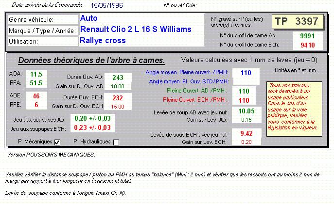

Message par chichimobile » 27 janv. 2011, 21:06
Je viens de recevoir un petit mail de Monsieur Augereau :
Pour les pros des AAC, ca vous cause ?
