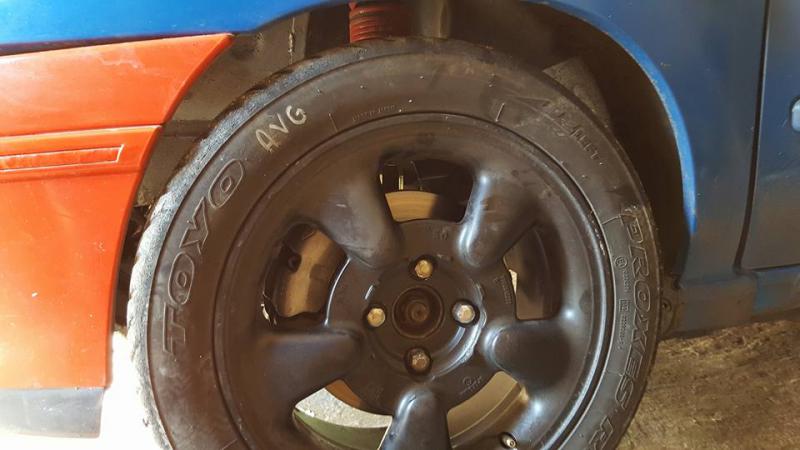

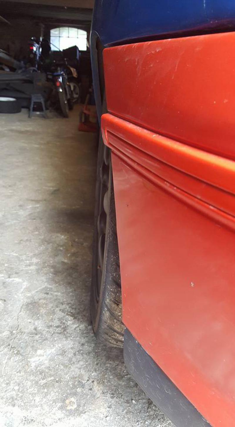

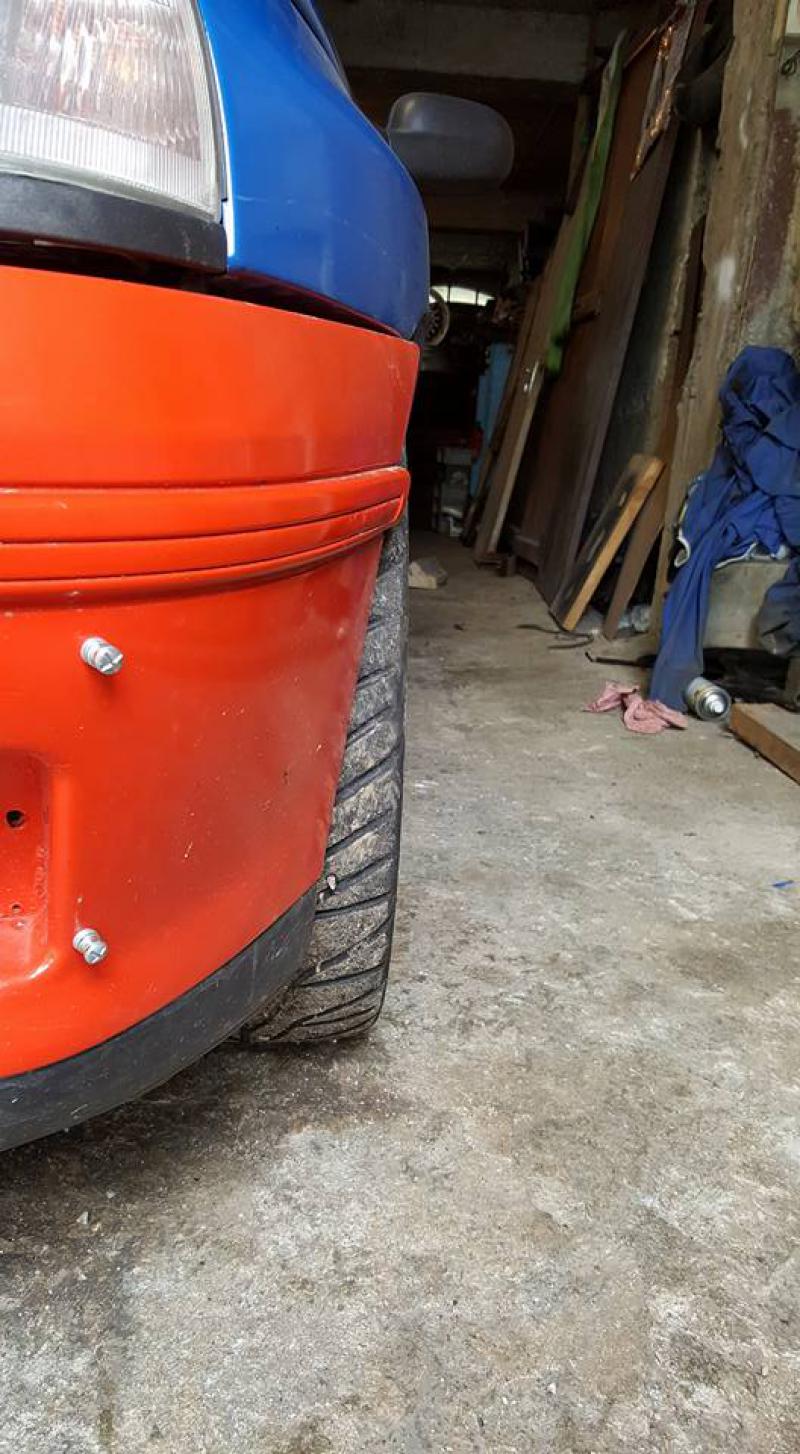

Bon retour du rallye du 14 Juillet, abandon au milieu de l'ES2, a la sortie d'une épingle au moment de relancé après un petit frein a main, l'auto sais mise a vibré très très très fort, je me suis garé, je pensait a un cardan cassé, mais les cardan n'ont rien, mes roues AV tire la gueule... Je pense au différentiel mais je comprend pas pourquoi mes roues sont comme sa....
Meme quand je met la 1iere, que je lache l'embrayage, la boite tape de tout les bout et le moteur vient tapé dans le capot :o
Voiture au parc, meme pas peurs des grosse 207 s2000 !
Es1 :
L'abandon ES2...
Voila mon gros doute.. Comme sont mes roues après la casse du differentiel, mais sa vient de quoi...

oui regarde le diff, bizard ton histoire.
tu a un reglage de carrossage sur tes amortos? si il a bougé il ce peux que le cardan gauche tape dans le fond du planetaire.

Oui j'ai un réglage de carrossage, mais il a pas l'air d'avoir bougé, au moment de la casse les spectateur on vu des étincelles sous l'auto...
Mais je voit pas de quoi cela peux venir ces roues décentrer....

supports moteur hs ?

T'as regardé dessous ?
tes triangles, rotules inférieure, ... il y a quelque chose qui a pété pour que tu es un carro aussi important.

suports moteurs ?

Quand un support moteur casse, ça fait plus que des étincelles !!!
Surtout si c'est le BV et qu'il n'y a pas le 4ème support...

Les triangles tout et nickel, bielette de direction aussi...

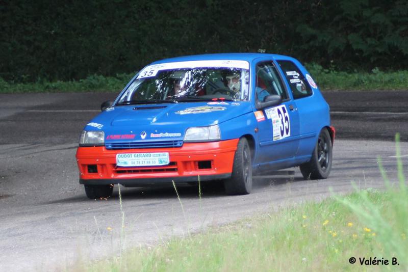

Ont aperçois les étincelles sous la roue AVD :

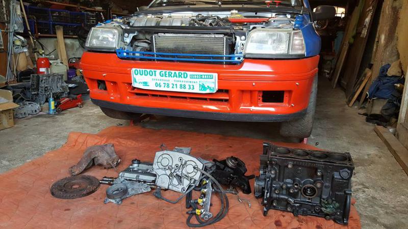

Le futur moteur et a la maison :
