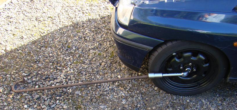

Entre la journée du 22 août à Nogaro et le 3 octobre à Albi j'ai un bruit de roulement qui est apparu, je croyais naïvement que ce n'était qu'un roulement de roue au début, et en fait après démontage ça vient de la boîte...
Il faut bien ça pour tomber l'écrou de transmission :lol:

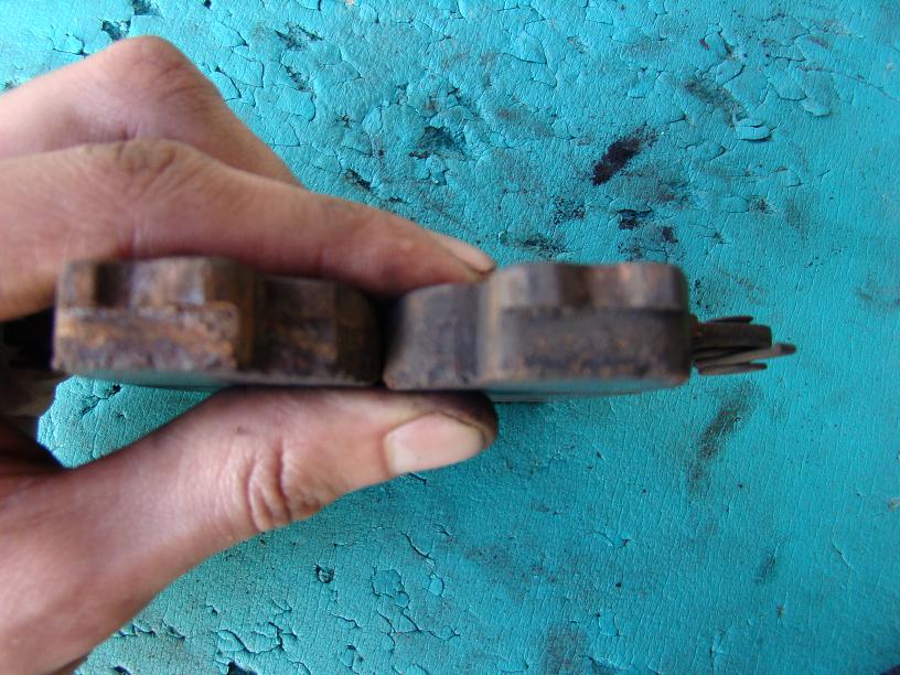

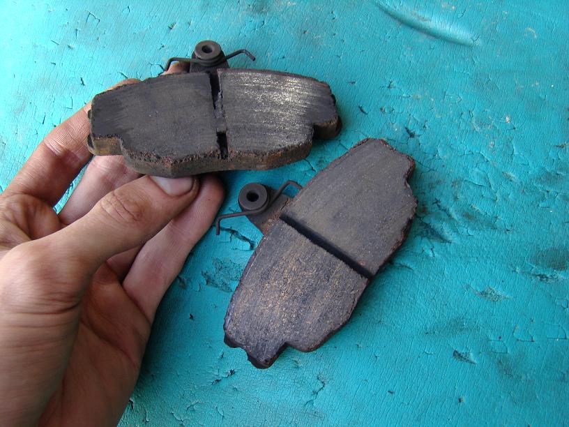

Au passage, mes Mintex 1155 après 6 journées circuit et peut être 6000km de route ;)

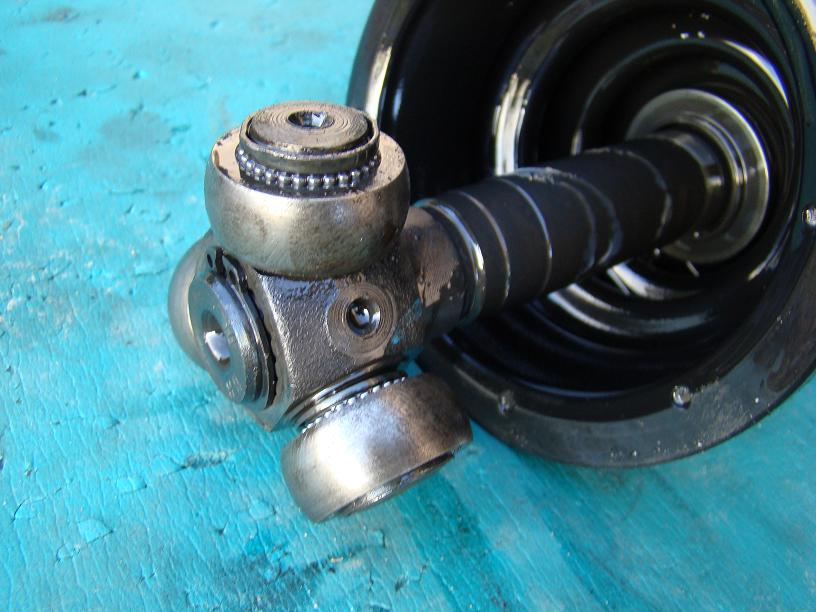

Voilà le cardan dont on aurait pu penser la source de mon problème...et bien non c'est pas lui il est nickel

j'trouve que ça va encore bien pour tes plaquettes, les miennes en 2300kms dont 4 sorties circuit étaient à la feraille :D

pour les freins les mintex1155 sont un bon compromis puissance de freinage/prix, ça vaut pas des DS3000 ou RC6 mais après l'usure n'est plus la même non plus :D
