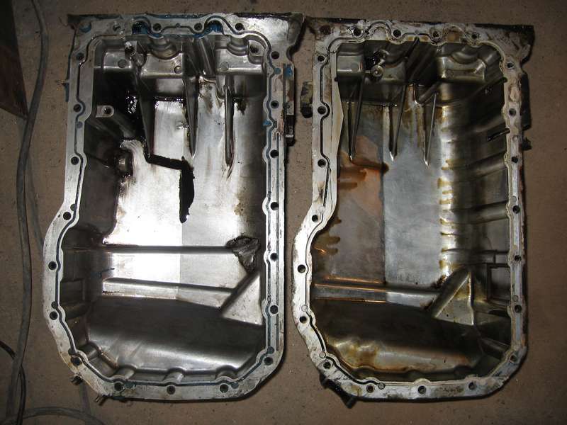

Oui j ai deja toutes ces photos meme d autres :D
J ai vu que la clio 16v Gr.A avait un carter d huile cloisonné mais introuvable, enfin chez Renault sa me sort rien du tout avec les ref Carter: 7711068752 Tôle: 7711068753 quelqu'un sait si on peux encore en trouver ?
Aussi un problème avec les silentbloc moteur Clio Gr.A et Clio cup, plus dispo ou peut ont en trouver ?

Sur Mikado racing, tu peux trouver des supports moteurs GrA
Pour le carter cloisonné... je ne sais pas !

Oui j en ai deja commander mais j ai juste besoin des silentbloc j doit refaire des supports pour la nouvelle boite

tu trouveras pas chez renault car c'est des ref renault sport 7711.... c'est ce qu'on avait dit , faut plutot appeler RS apperement ;)

je confirme tout ce qui est en 7711 et du Renault sport il faut appeler a Dieppe j ai le même soucis pour ma monoplace

je crois que les silents blocs des supports moteurs sont en fait des silents blocs de triangles de suspension de renault, j'avais une fois retrouvé la référence

alors sa je sais pas je sais que c est du M14 le diamètre intérieur, mais j ai tel chez chez Renault et la ref est plus dispo

de mémoire, c'était des silent bloc de renault d'époque type r21-25.. etc

Alors j ai jeter un coup d œil sur le carter d'huile de clio 16v qu'il me reste voila la ref : 7700599756 2.T.T
sa peux jouer ?

Mince T T en pricnipe c'est des chiffres
je sais plu s'il est démonté déjà ou non?
