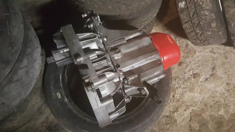

La boite et enfin fini !! Hier remontage sur l'auto, mais je doit avoir des soucis de tringlerie, pour mettre la 1iere et 2ieme je doit a peine levé le "tété" comme pour mettre la marche AR pour qu'elles passent..
Et la marche AR impossible... On va se penché sur le soucis !
