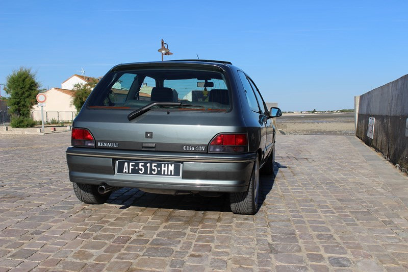

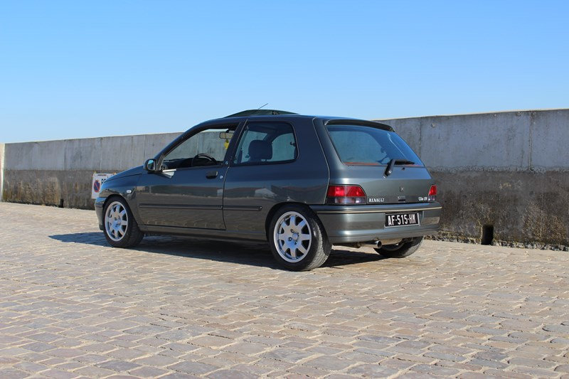

Quelques petites photos de ma belle en attendant sa grosse révision qui est prévu ;)
Re: [Djo17] Clio 16V - Problème - Fuite de LDR côté distri :
Message par JMRS63 » 06 juil. 2015, 20:52
Je cherche les memes jantes :D
Djo17
Messages : 453
Re: [Djo17] Clio 16V - Problème - Photos page 7
Message par Djo17 » 06 juil. 2015, 20:54
J'hésite à repasser sur des origines ;)
Message par JMRS63 » 06 juil. 2015, 20:55
Ben oui !! :D
