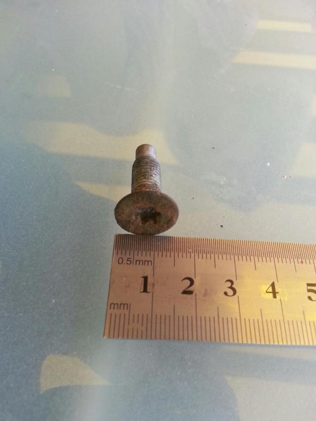

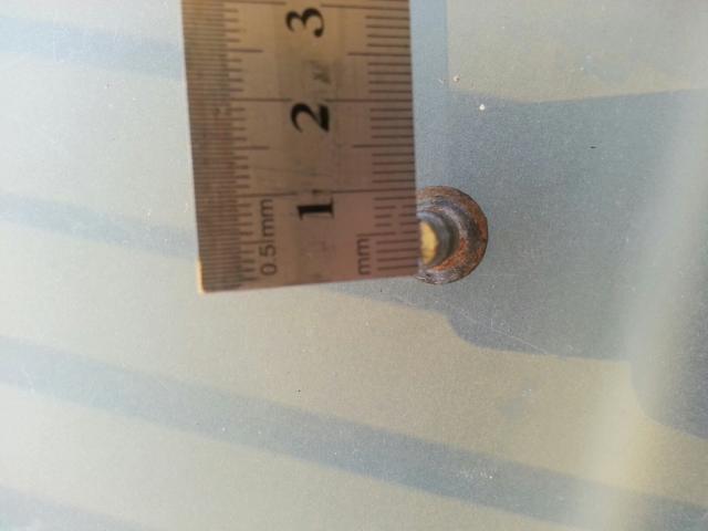

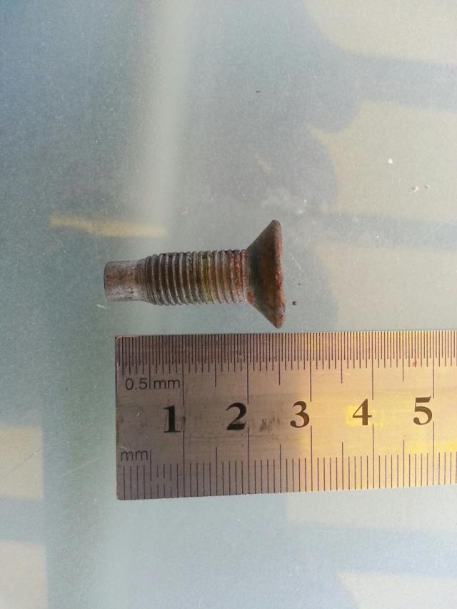

Oui en effet ca porte sur 80% d ela tete de vis mais d'origine il faut dire que c'est assez petit!! il faudrait que je prenne photo pour que vous voyez
Je sais que vous dites pas ca pour m'embeter lol, c'est un forum d'entraide donc tous les avis sont bienvenu mais je sais aussi que ici on ne jure que par jpoint pour ce genre de modif mais bon...

Pour mettre un terme a la politique, voici les dimention des vis d'origine:
Et c'est bien du M6 d'origine!!!!
Voila donc ce qui differenci mon montage
4 vis par fusée en M10-65 traversantes collés dont la tete fais 22mm( sauf 2 vis travaillé a 17mm)
