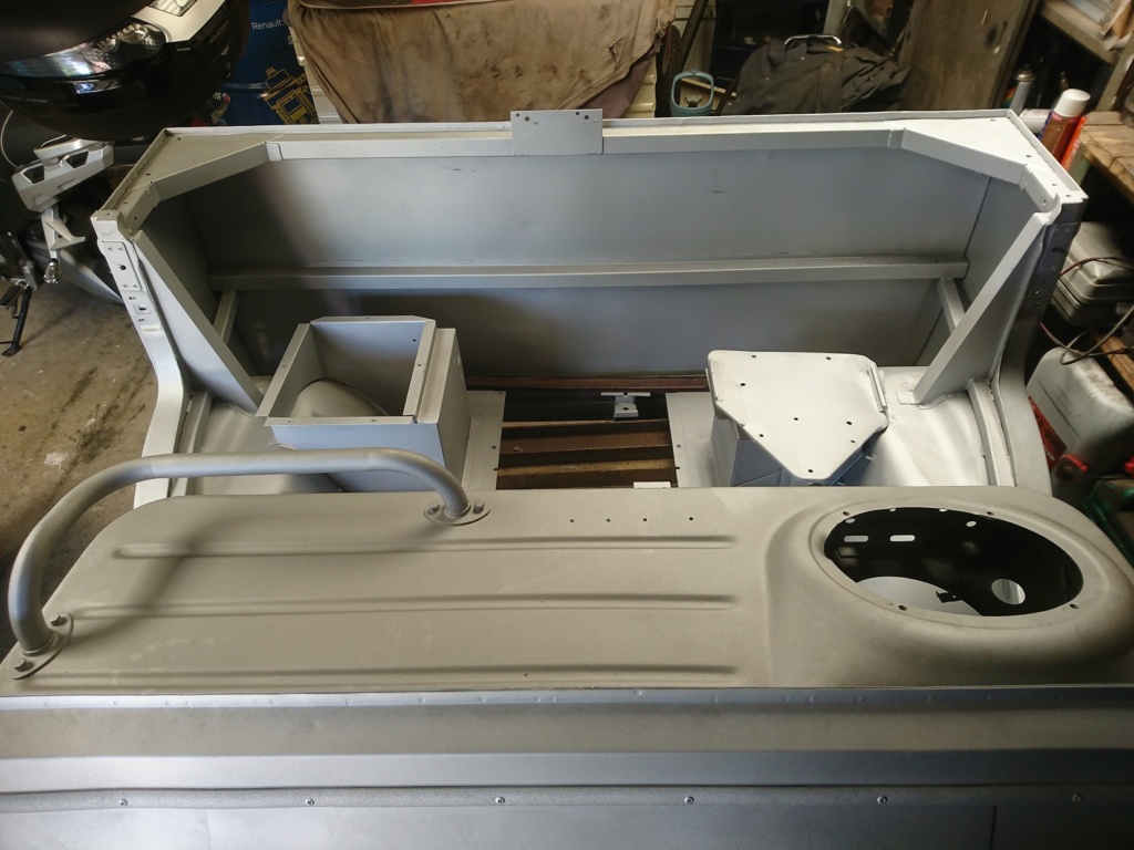

en effet le confinement ( 1 mois pour mois ) a été très bénéfique au camion
assemblage de mes bielles sur mes pistons
nettoyage du châssis au gel décapant et karcher
oHoOoo…
ca sent pas bon là ...
il n'en pouvait plus le bout …
arraché , vrillé …
la coupe s'est faite entre les deux points de fixation du pare choc
un petit redressage est néanmoins nécessaire sur la partie restante
la réparation sera bien plus propre en lui re greffant un autre profilé
et ressoudé correctement aux deux bouts , ca ne bougera pas
petite remise en ligne du bout de longeron..
système "D"
près a recevoir son greffons :pouce:

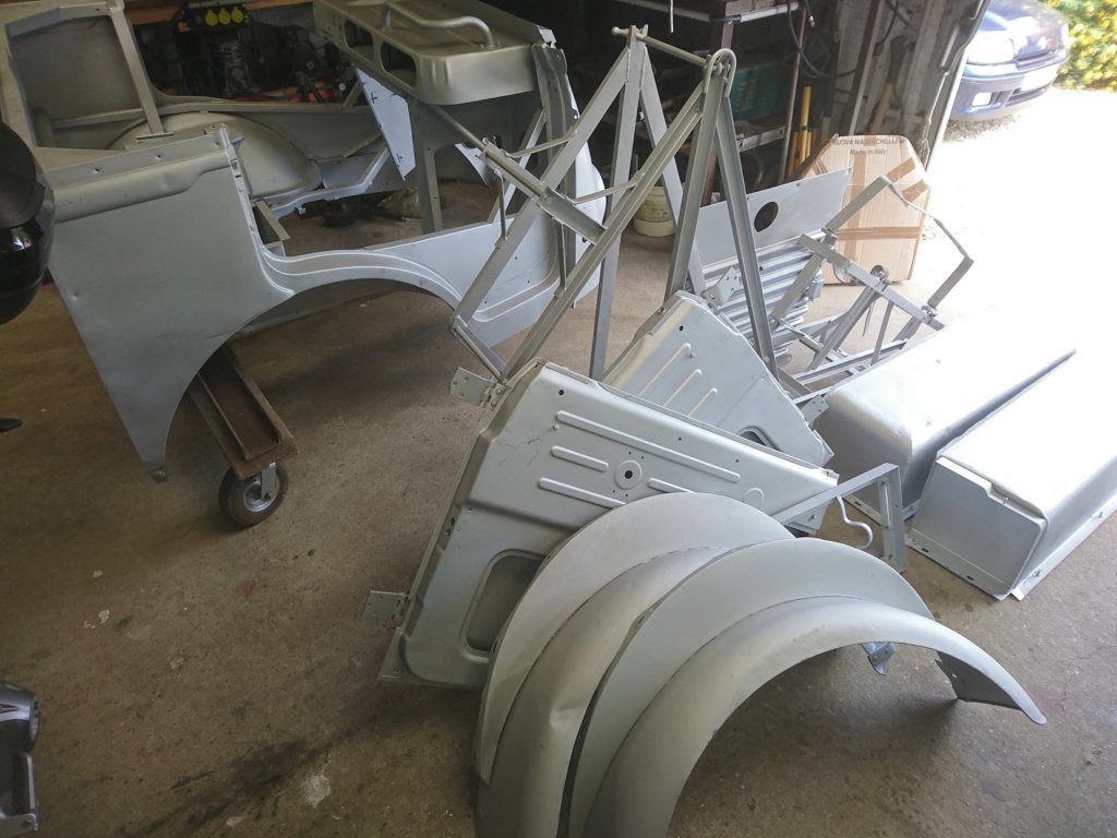

début du décapage du châssis !

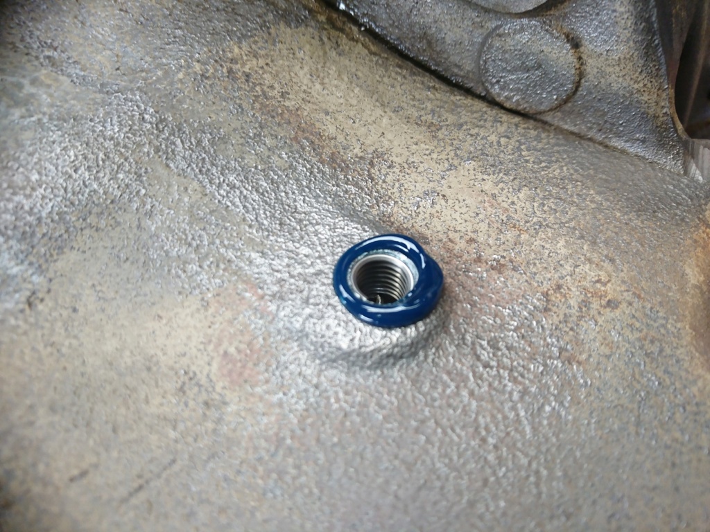

réparation de ma vidange du bloc moteur avec pose d'un helicoil M10x150
décapage et impression phosphatant sur les 1 ères pièces mise a blanc

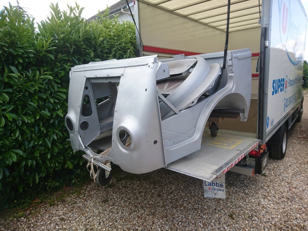

récupération de ma cabine toute belle !!! toute propre !!!
un peu de réparations a prévoir dessus mais rien d'insurmontable par rapport a l'autre :pouce:
voilou ...
