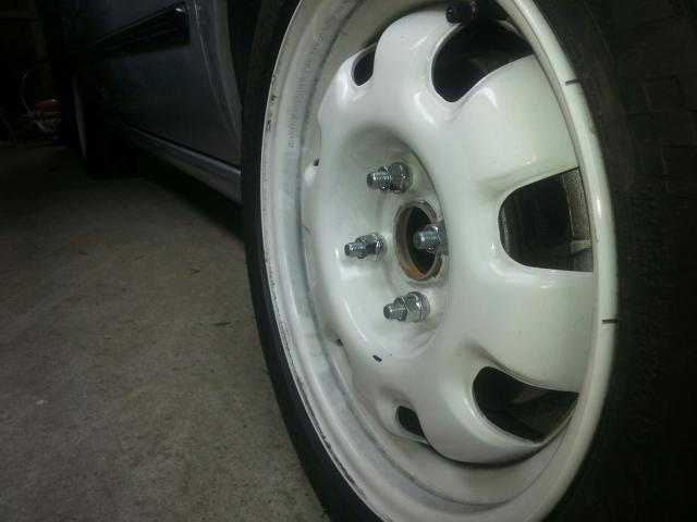

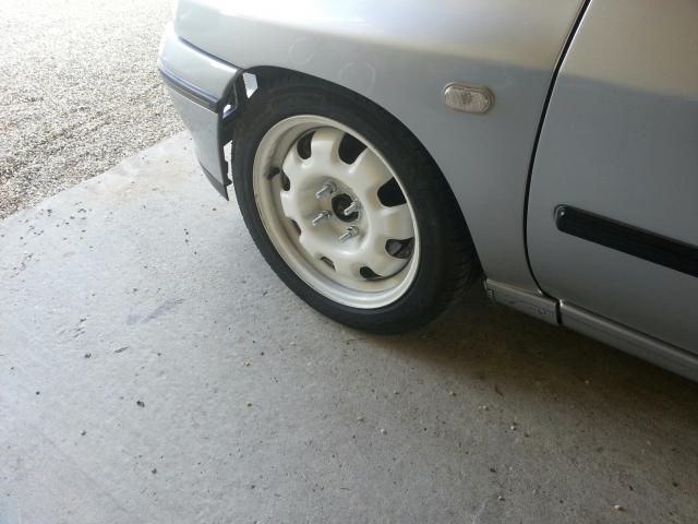

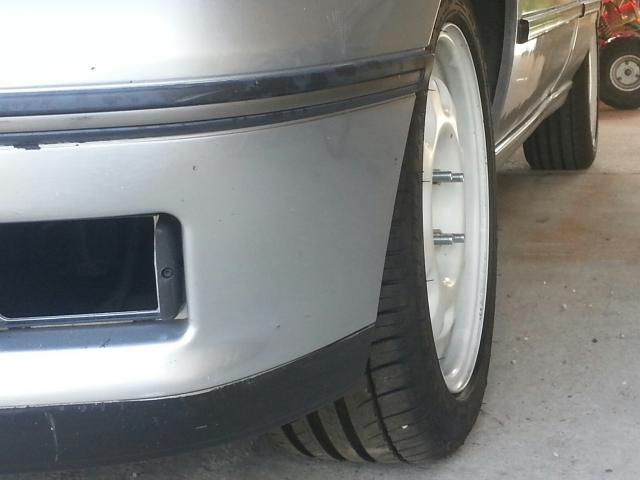

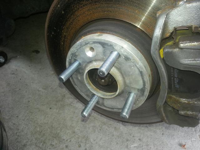

Bon, petite modif du jour, j'ai monté a l'avant les goujons de roue, c'est vachement plus pratique maintenant j'attends de recevoie mes calles avec centrage de 16mm. Ne regardez pas l'état des jantes elles sont dans leur jus de la derniere sortie en plus avec ce qui est tombé depouis 2 jours...
Je les ai monté au Loctite frein filé médium
Voila, donc avenir sans doute mon train arrière réglable mais je n'ai tjrs pas trouvé mes plaquettes ni disque arrière GpN de clio RS

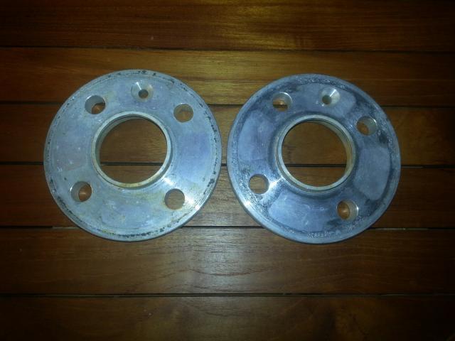

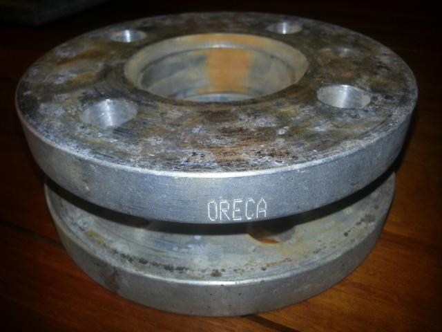

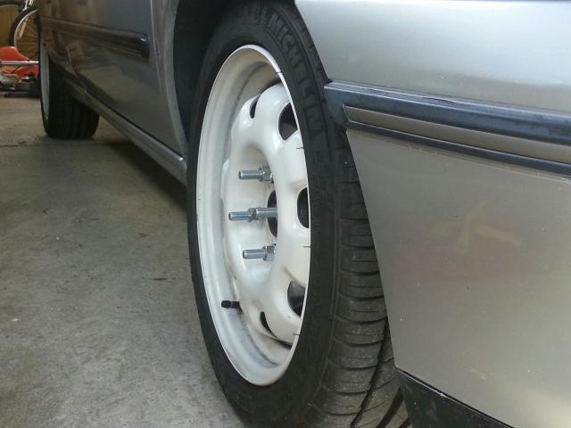

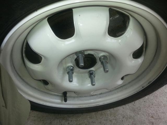

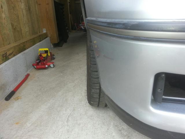

Bon, aujourd'hui réception d'un petit cadeau pour la pistarde, calles avec double centrage ep=16mm, ce sont des calles de chez ORECA en alu
Puis on voit avant:
Et après:
Et une vue d'ensemble:

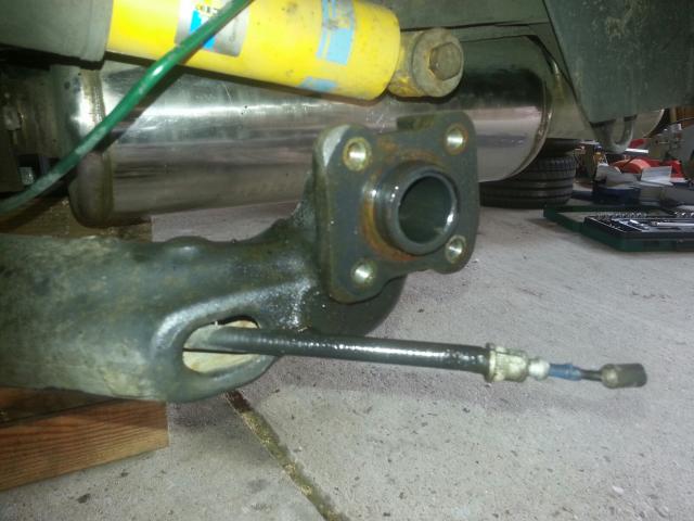

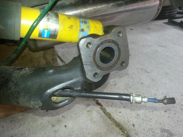

Puis ensuite on s'attaque au train arrière réglable; j'ai suivi pas mal d'info trouvé sur le net, mais rien de bien complet!!

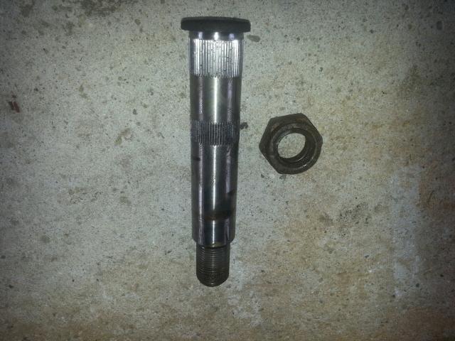

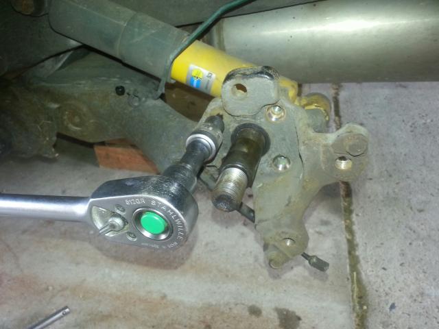

Il faut démonter tout l'etrier et on arrive au support d'étrier sur lequel il faut enlevé les 4 vis de fixation:
Puis la fusée qu'il va falloir extraire en tapant fortement avec un marteau:

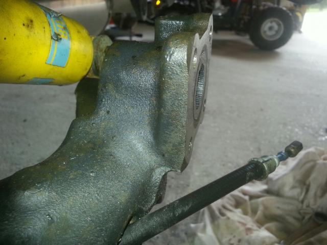

Et ensuite la fameuse bague qui nous géne:

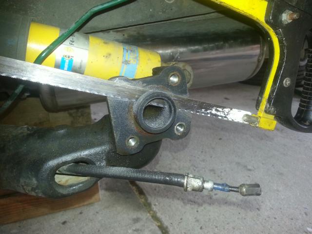

Et une fois découpé:

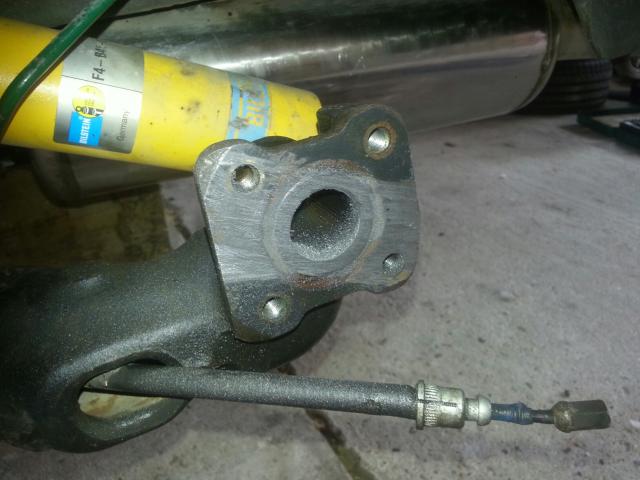

Que l'on découpe comme ceci afin de preserver le plan plat du support de calle pentée:
Ensuite on arrange un peu le plan pour etre propre:
Et voici une fois fini:
Et voici le plan propre:
