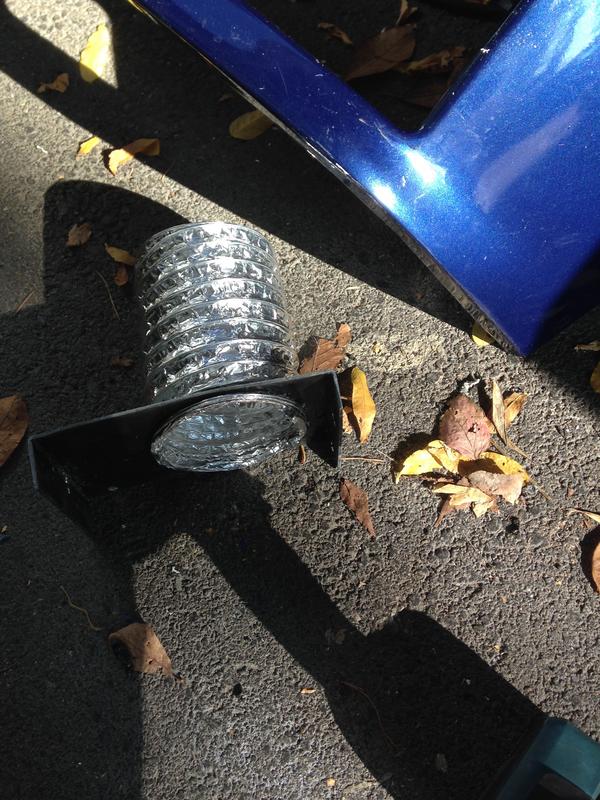

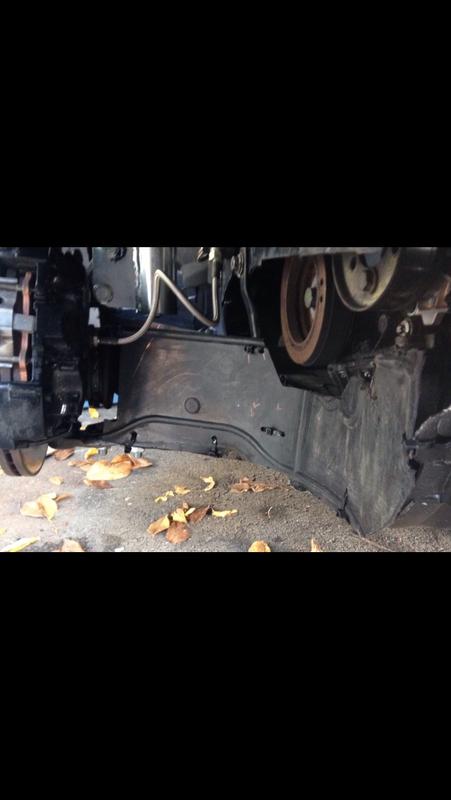

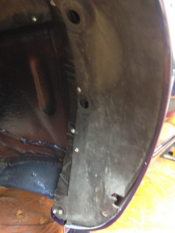

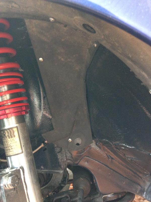

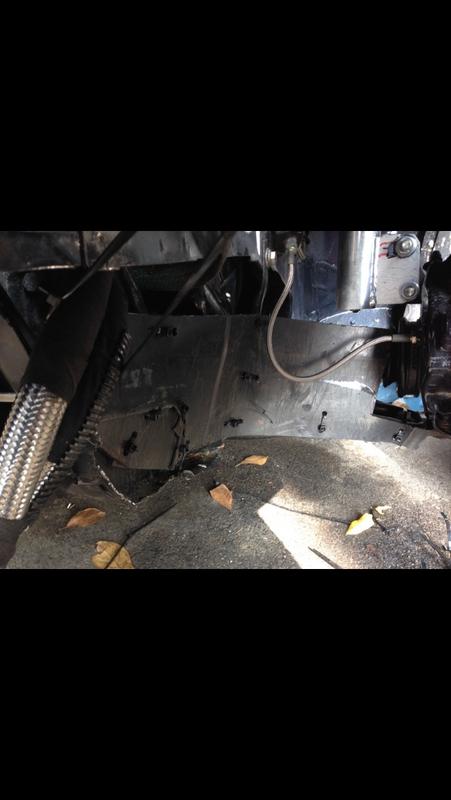

Après on a remis les passages de roue / pare boue. Pour l'arrière pas de soucis, on peut remettre ceux d'origine: Mais pour l'avant, ils sont trop étroits vu que l'aile est plus large ... J'ai repris le "protège" carter de la rs1 qui est en plastique, pour pouvoir rallonger la pièce d'origine.
Là encore c'est de la bricole ;)

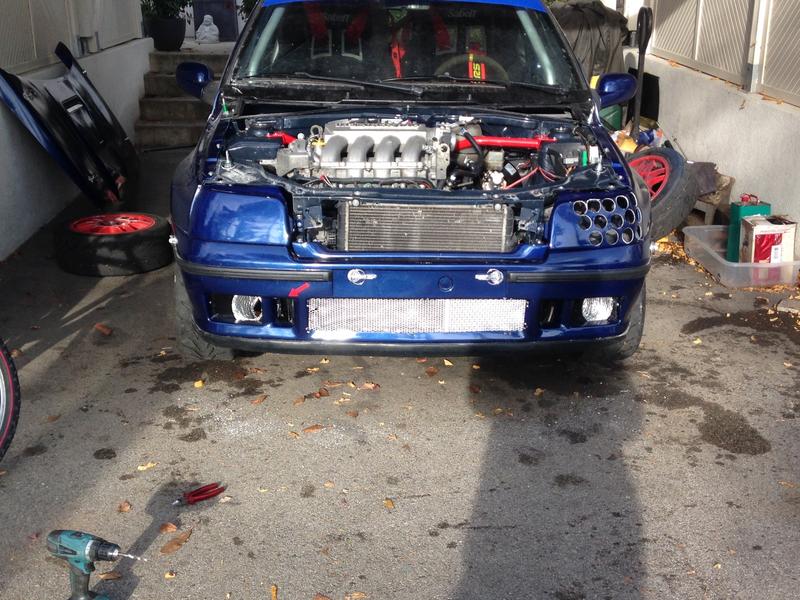

La dernière chose qui j'ai faite, c'est de mettre des écope de frein. J'en avais en fibre, mais elles semblaient ne pas aller dans le pare choc et je suis pas sur qu'elles servent vraiment vu leur forme.- Du coups j'ai pris le plastique qui me restait du "protège" carter de la rs1 pour essayer de faire des écopes maison ;)
Je suis arrivé à ça
On verra si c'est efficace ou pas !
Et j'ai fini par faire une entrée dans le pare choc pour que l'air soit orienté sur mes écopes.
C'est un bout de panneau et de la gaine d'aération ;)
Voila une fois posé dans le pare choc.
J'ai aussi mis une "lame" en plastique noire sous le pare choc, que j'ai directement pris de ma clio 1 (1.4). Ca cache les durites du radiateur, mais ça permet surtout de protéger un peu le pare choc quand je le pose pour bricoler ;)
Voila je suis arrivé au bout de ce que j'avais comme idée en commençant le projet :D

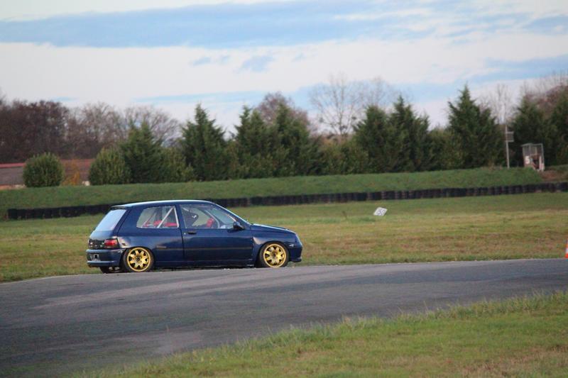

Alors on est allé à Bresse samedi avec le team trajectoire :race: Il a plu durant tout le trajet, du coups la piste était bien humide durant toute la matinée. On a roulé tranquille pendant une vingtaine de kilomètre, vu que le moteur n'avait pas tourné depuis un an et demi !
Jusque là on a pas eu de problème, mais quand on a voulu monter dans les tours, elle a commencé à "brouter" par moment :x
On a passé un bon moment à essayer de trouver le soucis, mais sans réussite ... Finalement un gars a fait un tour avec la voiture et est revenu en me disant : "il n'y a pas de problème, il faut juste rester dans les tours".
En faite il y aurait un problème quand on est bas dans les tours, vers 4'000 tr/min et qu'on mets pied au fond. Mais si on reste au dessus, il n'y a pas de problème, la voiture tourne bien.
Je me demande si cela vient du fait que le calculateur a été modifié ou si le fait que ce soit une pompe à essence de williams (et pas RS) peut poser problème ? Vous en pensez quoi :?
Il faisait bien froid, mais on a pu chausser les slicks en fin de journée ! A cause de la "panne", on a pu faire que 2 sessions chacun de l'après midi seulement (une avec les semi et une avec les slicks).
Meme si les conditions étaient pas top top et qu'on aurait rouler plus sans ce soucis, la journée a été concluante ;) La voiture roule et il n'y a pas de problème majeur suite aux montages qu'on a fait :race:
On a pas fait beaucoup de vidéo et de photo de la journée, mais en voila une :)
Et une petite vidéos avec 3 "passages" (retour au freinage / "chasse" d'une megane 2rs r26 / perte de maitrise au freinage).
Désolé pour la qualité du son et de l'état du pare - brise :D
Et soyez indulgent, c'est mes premiers tours de roues :lol:
