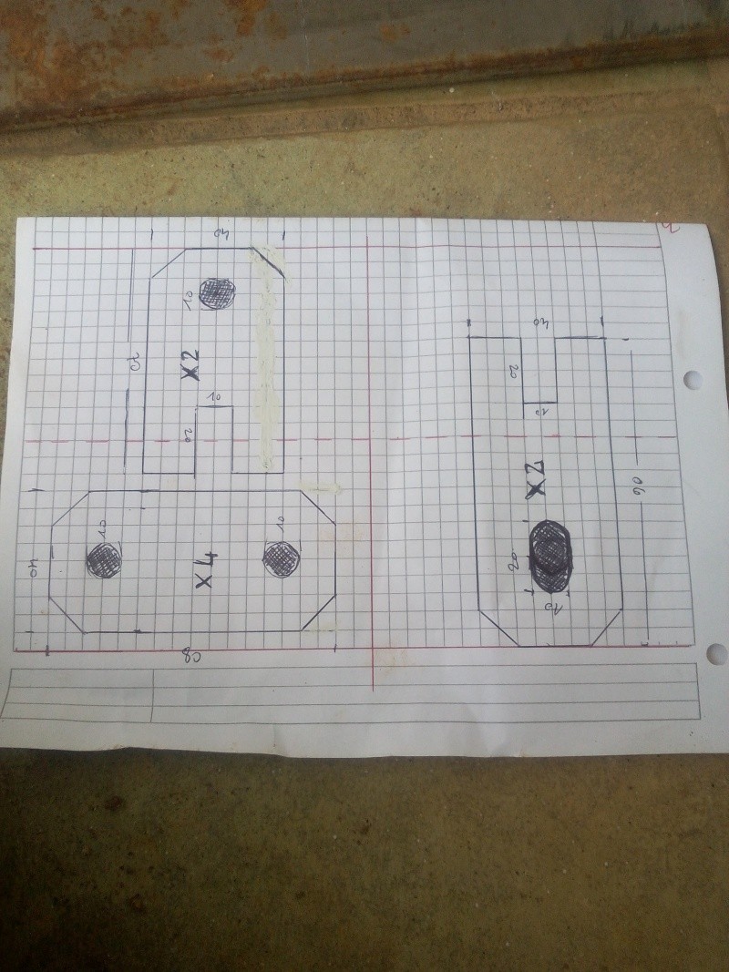

Pour fixer ma tow bar sur la caisse j'avais dans l'idée de faire couper des pièces et de les emboîter puis les souder
Après avoir pensé à plusieurs modèles de pièces ,on a finalement trouvé une solution.

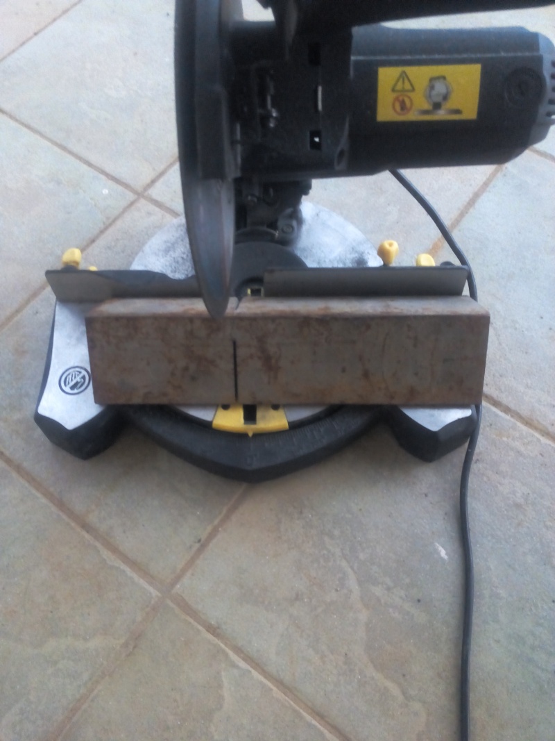

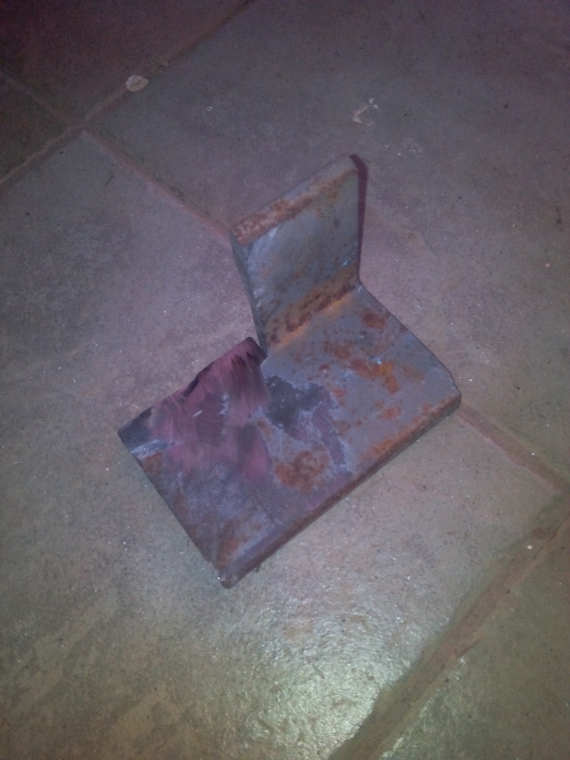

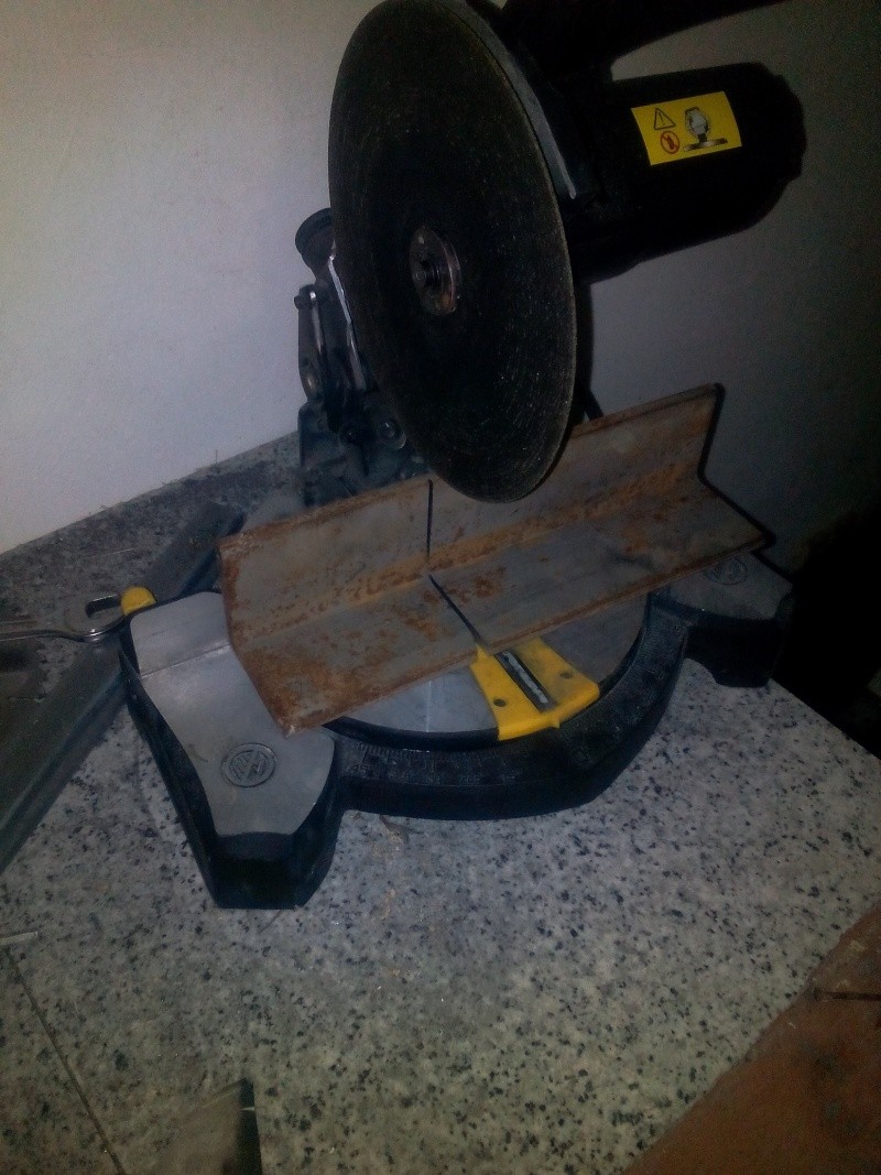

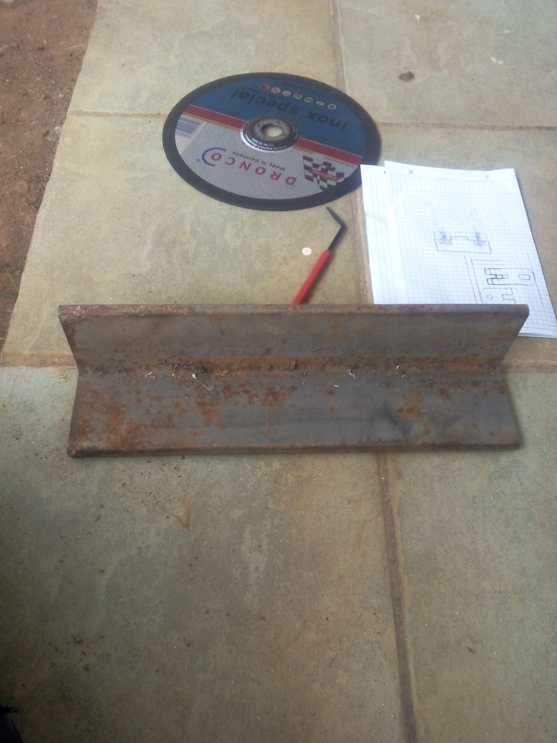

Une chute de cornière (gratos=low cost)

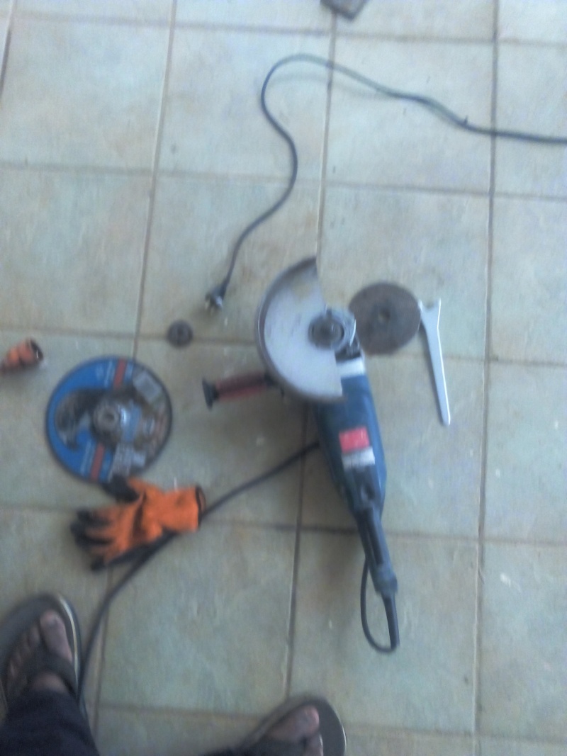

Ma scie à bois modifiée pour prendre des disques en 230mm
Après avoir réussi à en couper un bout la machine commençait à sentir le chaud( 8mm d'épaisseur), du coup on sort la grosse meule
Je découpe!

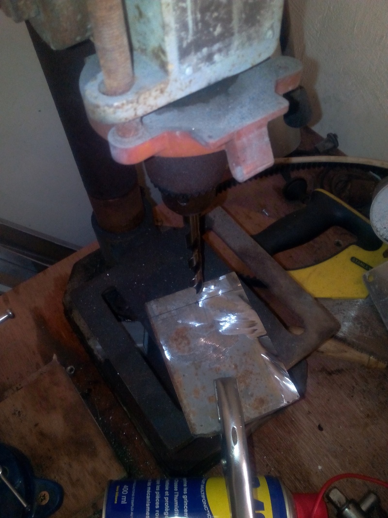

Je commence à percer

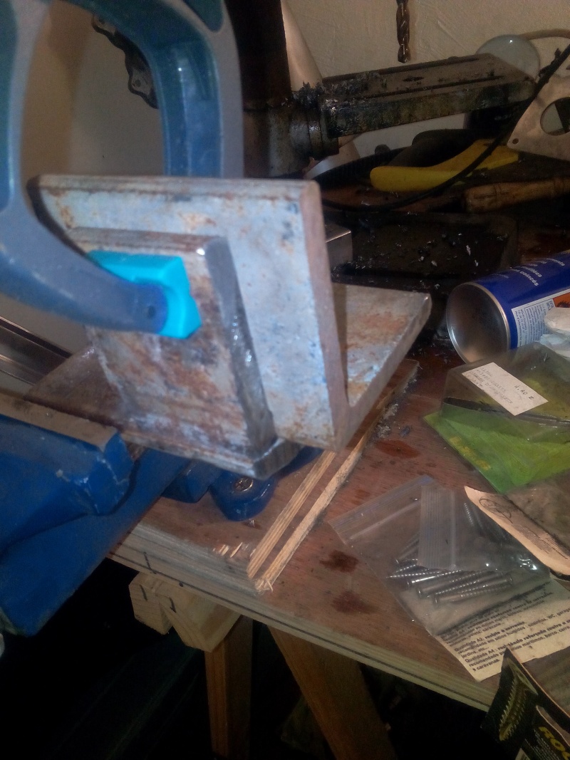

et là! c'est la merde! je me rends compte que j'ai coupé deux fois la même pièce
Pas grave.Je ressort la meule et je coupe la partie à modifier

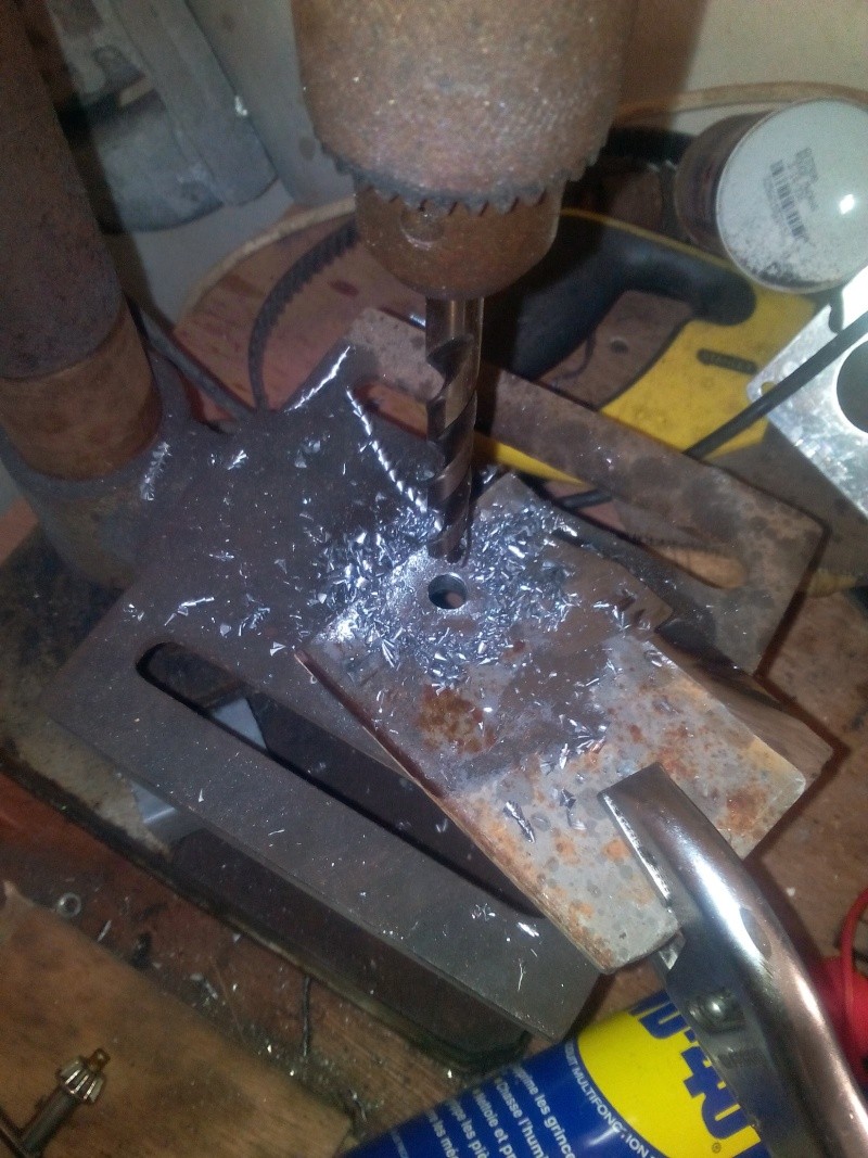

puis je la perce
C'est vraiment bien une perceuse à colonne!

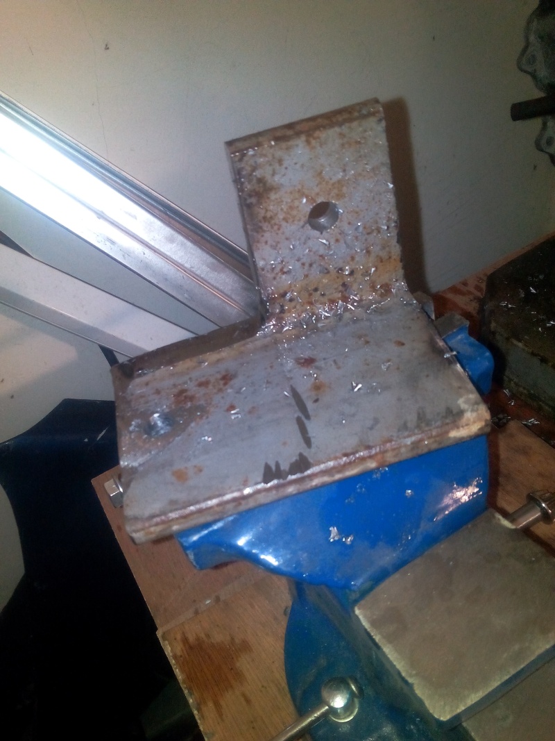

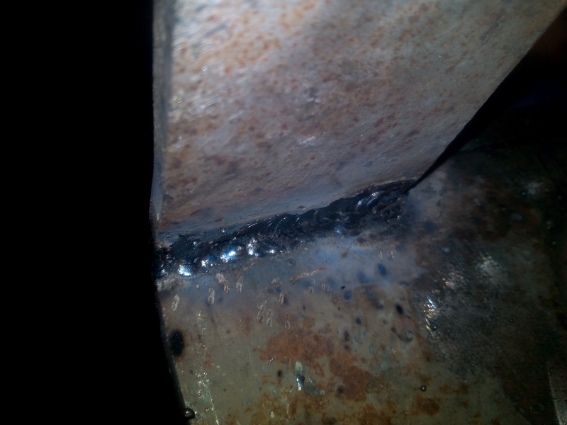

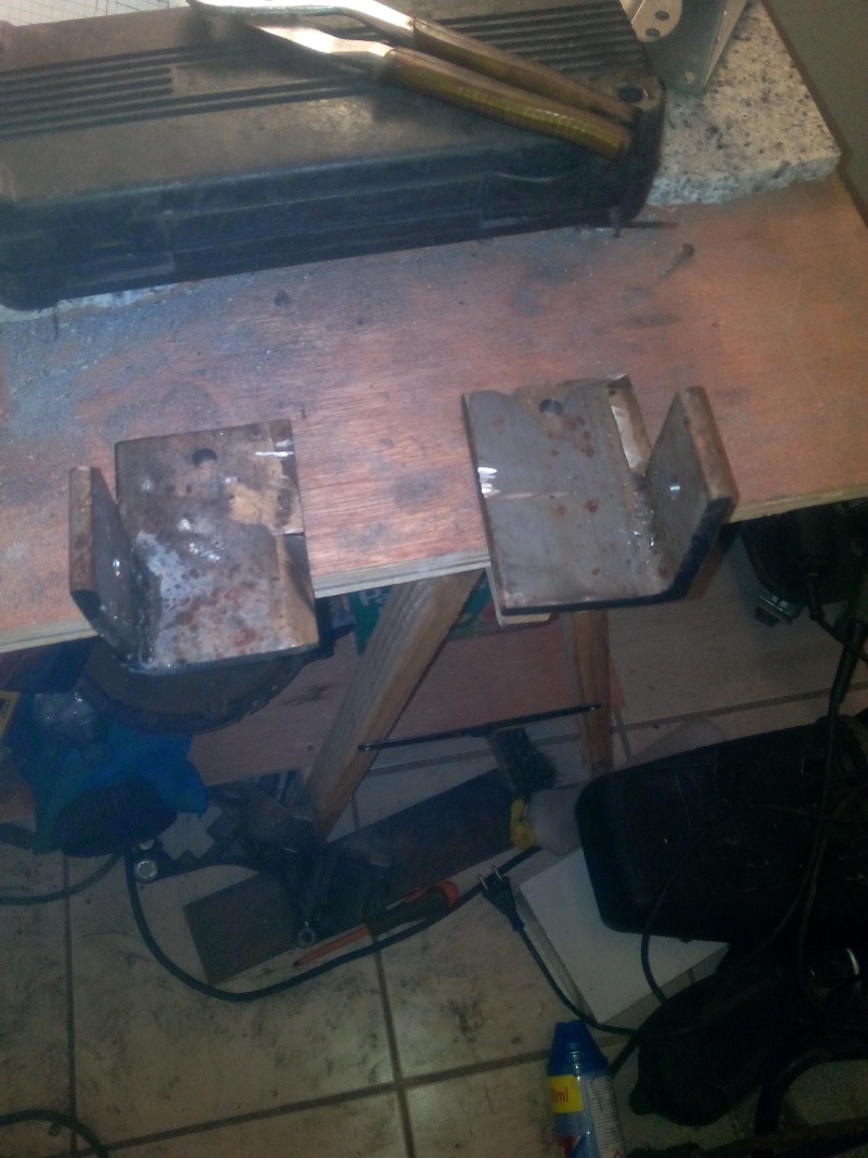

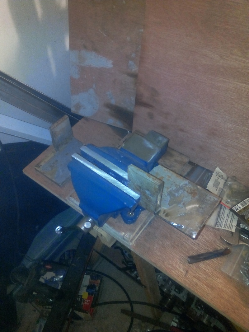

Reste plus qu'a ressouder au bon endroit.Je la bride en place avec un bout de cornière et je soude.
J'ai bien chargé! J'en ai remis une couche après la photo

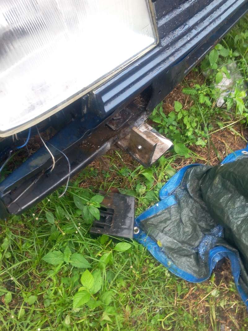

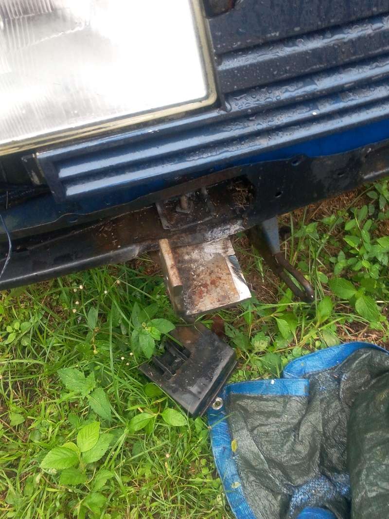

Ca devrait se présenter comme ça sur la caisse
Pour schématiser, les platines seront boulonnées en sandwich entre le berceau et la caisse. le tow bar viendra se boulonner sur l'extérieur.C'est surdimensionné .Du 5 mm suffirait.Mais bon .Qui peut le plus peut le moins
Demain j'essaierai d'aller les poser sur la caisse pour prendre la mesure entre mes platines.

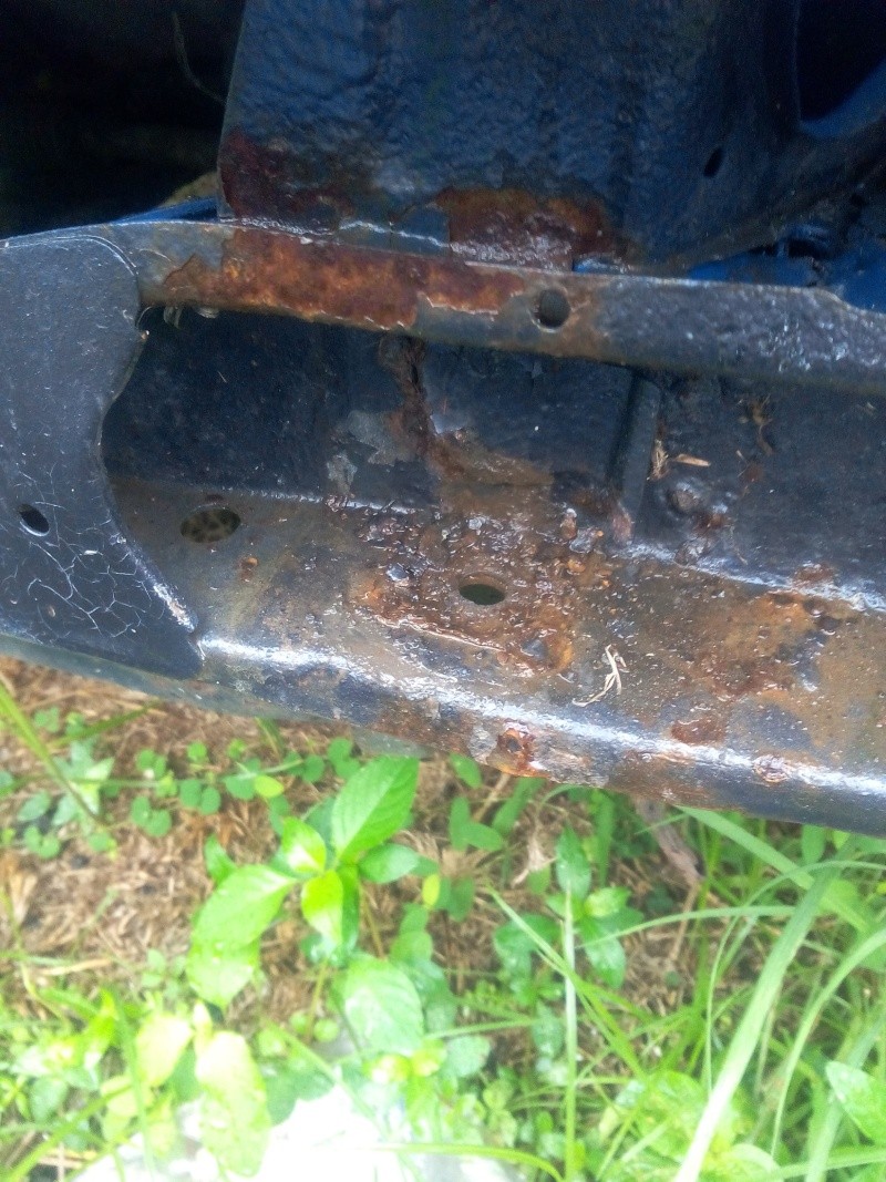

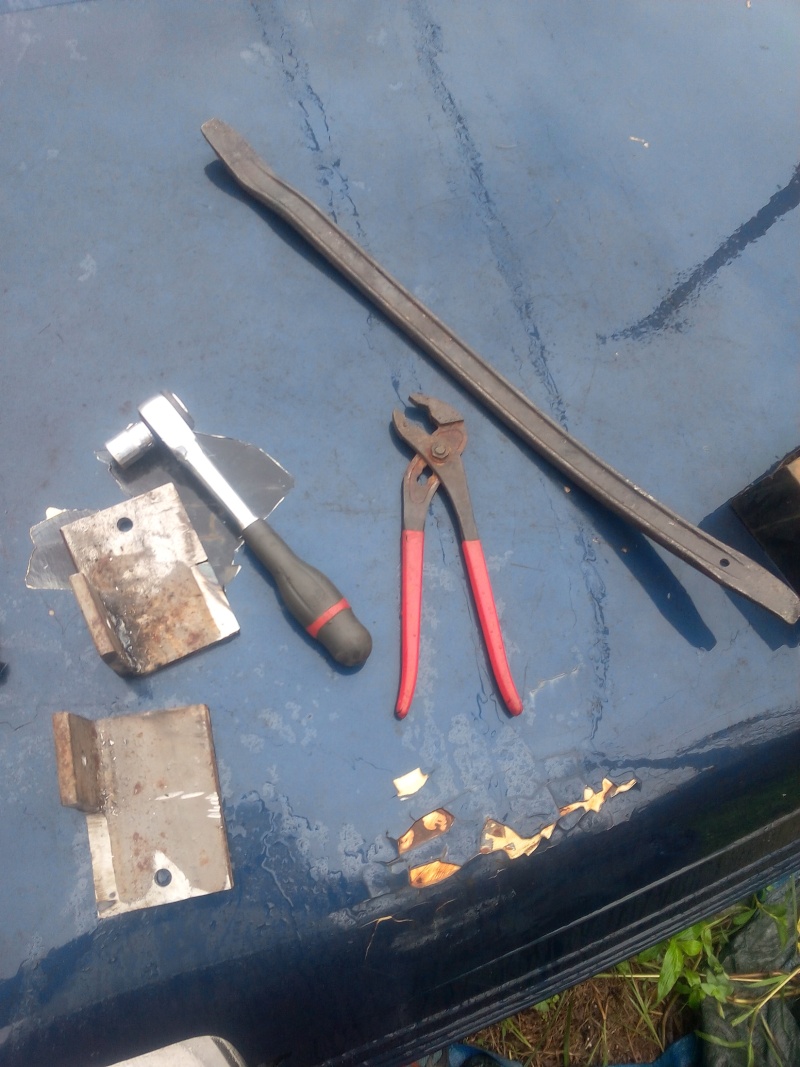

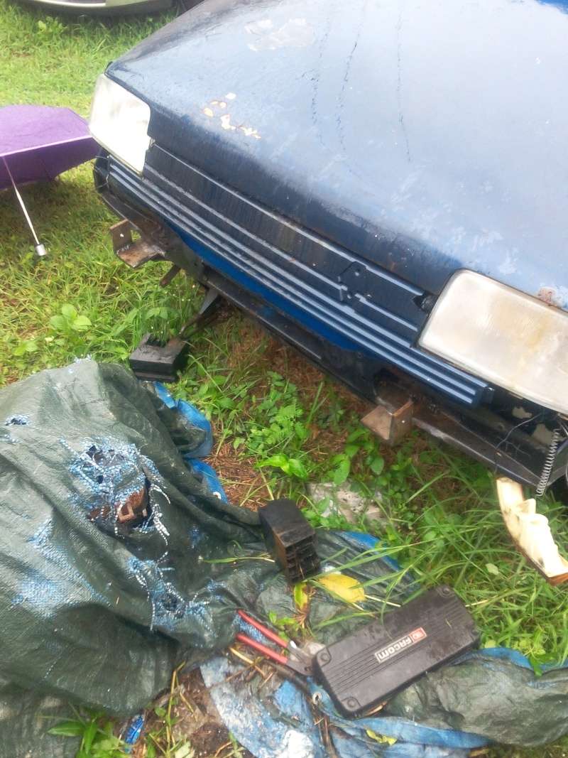

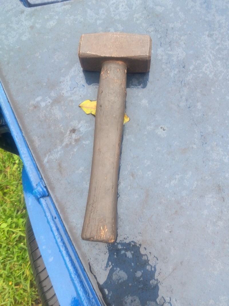

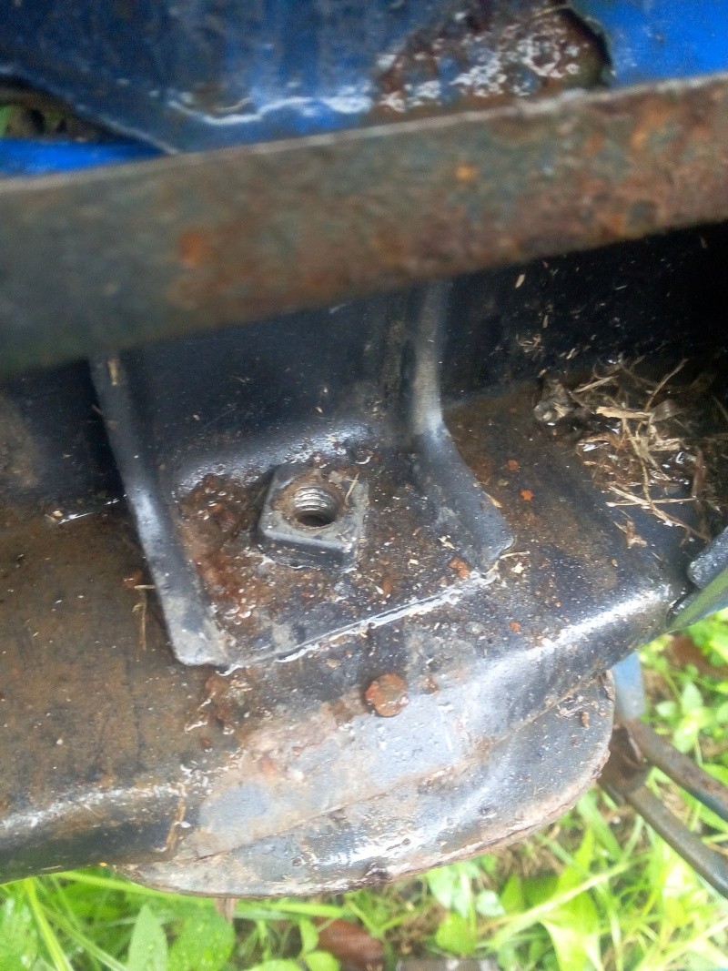

les outils:
La rouille à fait son travail
Au premier boulon ça pète!!
l'autre est nickel
avec l'aide d'un dernier outil de précision
Je me retrouve avec ça

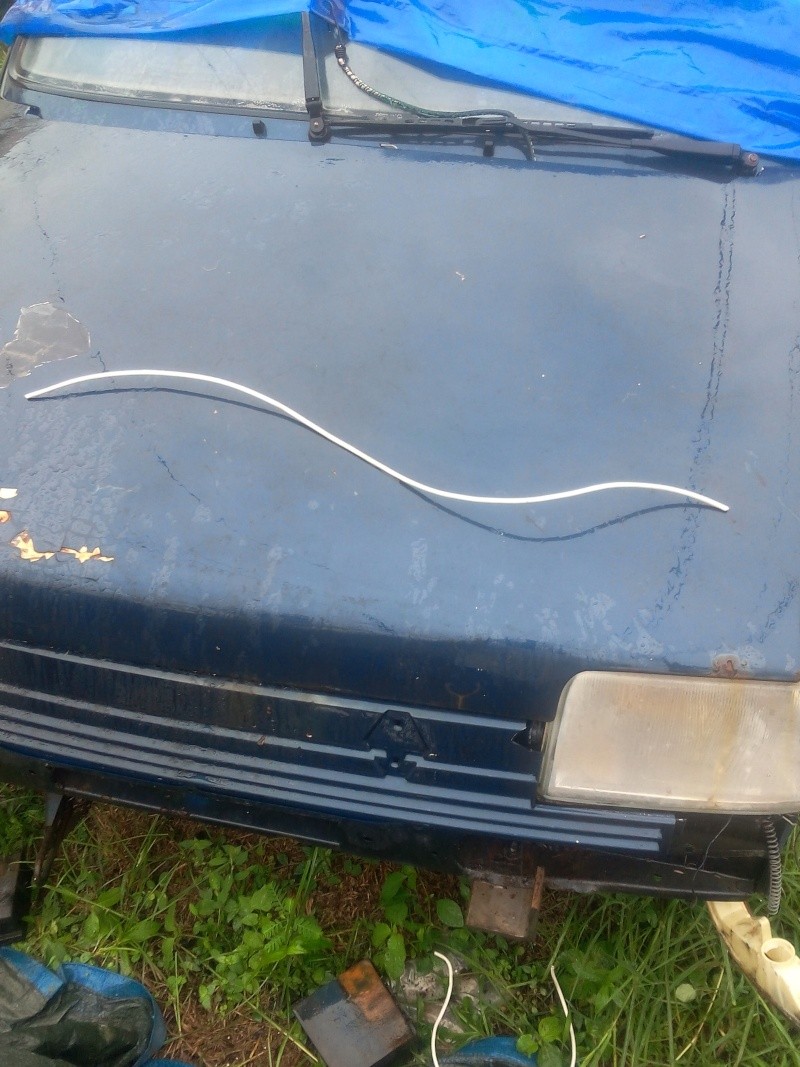

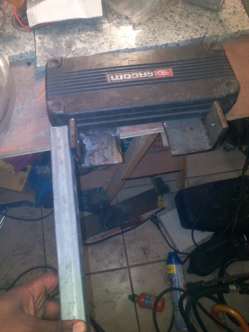

J'ai vraiment la tête ailleurs ce matin.J'ai oublié mon mètre!PAs grave.UN bout de câble suffira pour avoir ma distance entre les deux extrémités

les fixations de la tow bar me semble légère en 10 mm, non ?
