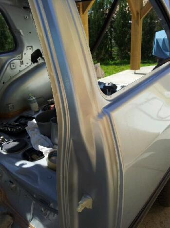

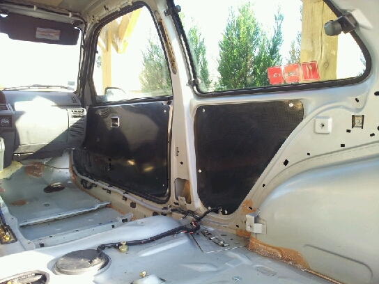

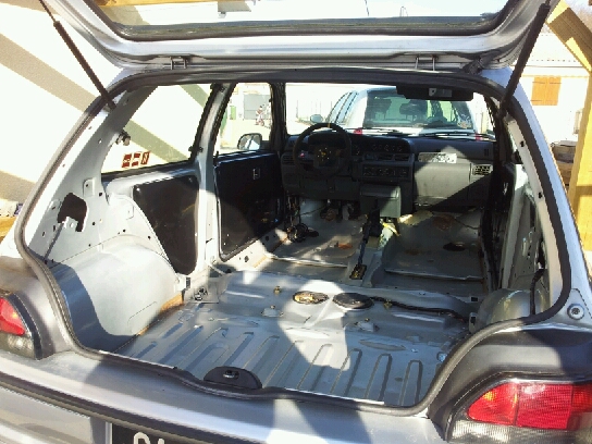

Un bonne journée de taf pour moi sur la 16S

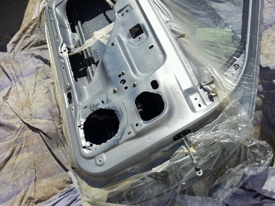

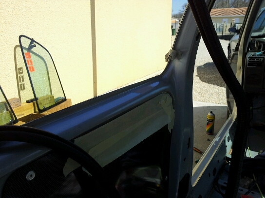

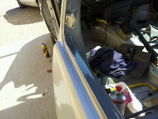

Aujourd'hui donc traitement des points de rouille au framéto puis sous couche de peinture, et peinture des différents points de rouille
Bons, déjà l'achat d'hier:
La ref de la peinture:
Et apres, traitement des différents organes touché par la rouille superficiel:
Puis peinture de l'intérieur de la porte, première couche de sous couche apres décapage, ponçage et dégraissage:
Puis apres 3 couches de sous couchesavec entre chaque couche un ponçage fin au 2000, passage d'une premiere couche de peinture:
Puis ensuite séchare et remontage de la porte avec le SOUF
On en a profité pour adapter les panneau de portes mais non sans mal car les dépoupes tombes pas en face
Donc voila, ce soir les panneaux sont posé:
Donc ce qui a été fait en deux demies journées:
- Changements de tous les joints de portes et fenetres, nettoyage et traitement
- Traitement anti rouille stabilisateur, sous couche et peinture
- Peinteure de la porte conducteur
- pose des panneau de porte
- Enlèvement des bandes de colles au plafond
Voilà pour aujourd'hui

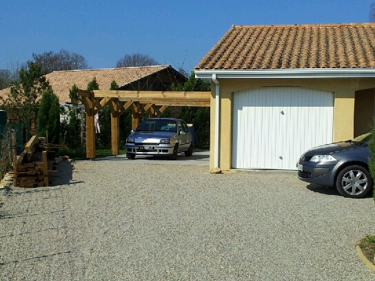

Sympa tout ça (sauf pour le garage!
Tu penses la mettre quand et où sur piste?

olivetoulon a écrit :Sympa tout ça (sauf pour le garage!)!
Je pense qu'elle devrais faire ses tours de roues sur piste d'ici 1 a 2 mois, a Nogaro

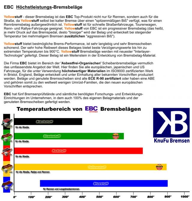

Pour info, concernant mon freinage, je suis actuellement en freinage avant de R21 Turbo et en origine a l'arrière
Je pense partir sur les EBC ...stuff
Voici un diagramme important:
Je mettrais bien ces plaquettes arrières:
Plaquettes arrières clio 16s:
http://cgi.ebay.fr/EBC-GREENSTUFF-PEUGE ... E-PADS-DP2…
Pour l'avant( R21T):
http://cgi.ebay.fr/EBC-YELLOWSTUFF-HA-R ... 0665636707?…
Voila

Oui jerem d'ailleur aujourd'hu j'ai donc comandé les plaquettes qu'il me fallait pour pouvoir faire de la piste
Mon chois s'est bien porté sur les Yellowstuff pour l'avant( montage R21 Turbo) et sur les Redstuff( montage origine) pour l'arrière
- Yellowstuff avant R21 turbo: DP4604R
- Redstuff Ar clio 16s: DP3458/2C
Cout total de l'Op, 177€ livré
Tres correct
Au passage, ce sont les meme plaquettes sur les 306 S16 a l'arrière, donc les etriers doivent se monter je pense sur les 16s aussi
