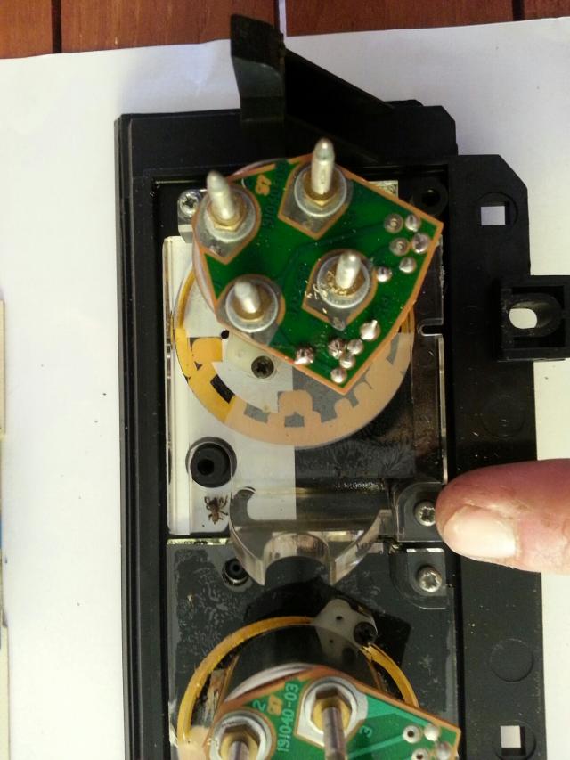

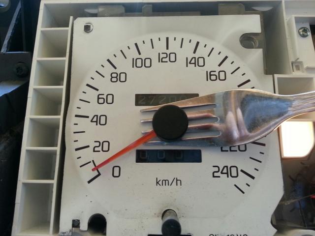

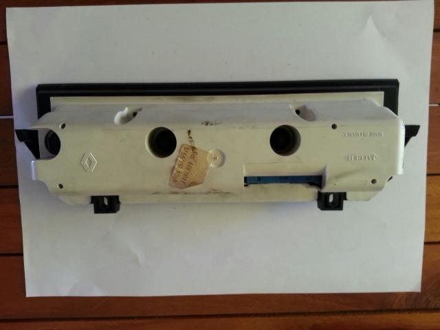

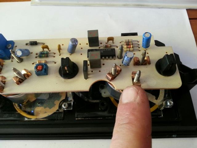

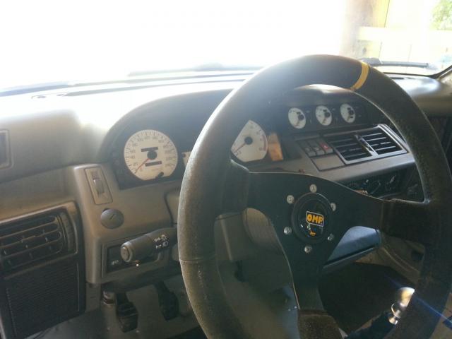

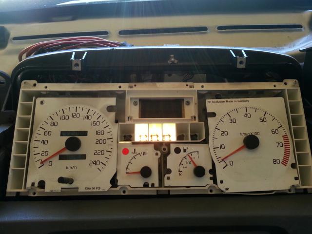

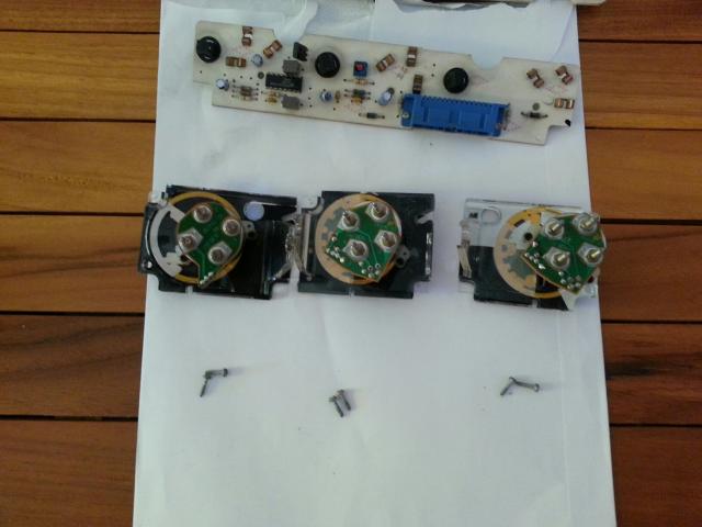

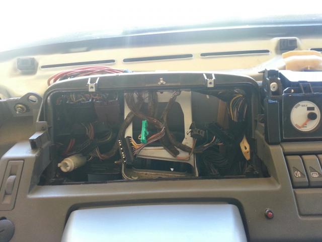

Bon, une parem peu chargé j'en ai profité pour monter mes nouveaux fond blanc
Temps: 1h en prenant son temps
Difficulté: 1/5
Outils: Une fourchette, un tournevis crussiform
Important: Le démontage des aiguilles du compteur doit se faire sous tension( pas indispensable pour les 3 mano centraux), sinon, perte de ref
Pour ma part j'ai donc récupéré les mano en bon état mais la vitre ne me plait pas, elle est rayé, donc je démonte tout pour remplacer ma vitre. Pour le compteur principal, pas de souci il y a pas de vitre et je lui récupere juste les fond blanc
Voici donc la procédure:
Démontage des mano centraux:

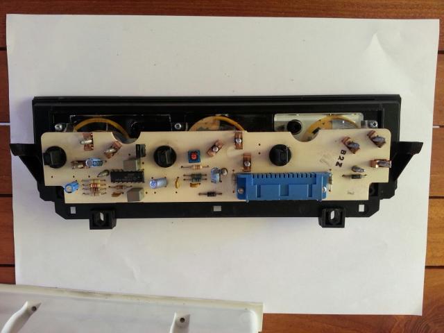

On retire la protection arrière:
Ensuite on désolidarise la plaque circuit imprimé du reste( pour se faire on tire fortement mais progressivement)
Ensuite on démonte une par une chaque cellule du bloc mano centrale( 2 vis par cellule)et on obtient cela:

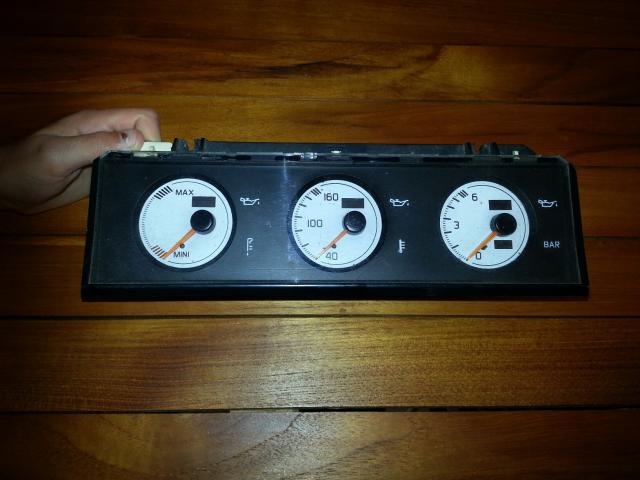

Et voila apres nettoyage des fond blanc et remontage sur l'autre avec récuperatiuon de la vitre aussi

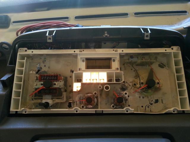

Ensuite on s'attaque au compteur principal
Voici donc la donneuse:

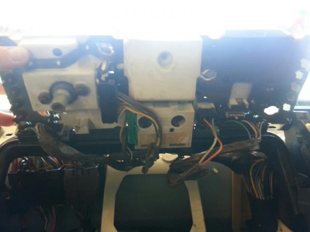

J'ai enlevé mon compteur:
Puis j'ai rebrancé la donneuse:
Et ensuite on met le contact pour démonter les aiguilles:

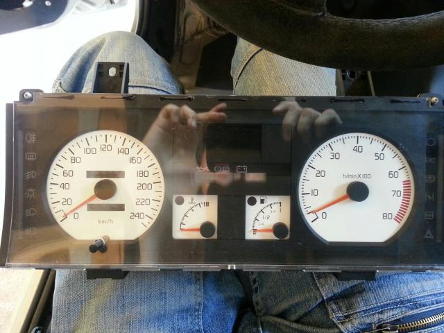

Puis voici avec quoi et comment enlevé les aiguilles( attention, bien reperer avant démontage la position de l'aiguille pour bien la remettre)
Puis voici ce que l'on a dessous apres avoir récuperé les fonds et remis les aiguilles:

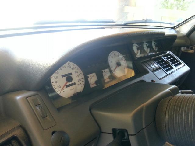

On remonte donc l'ancien et on procede comme precedement pour changer les aiguilles et voici le resultat fini avec la vitre remonté aussi:
Et voici donc les deux sur la clio:
