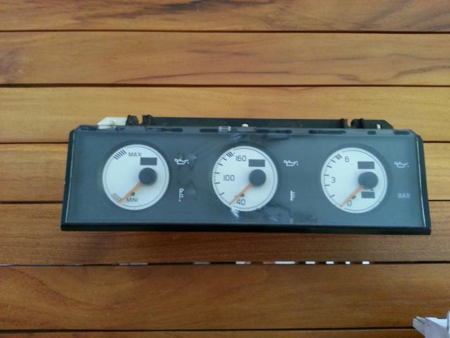

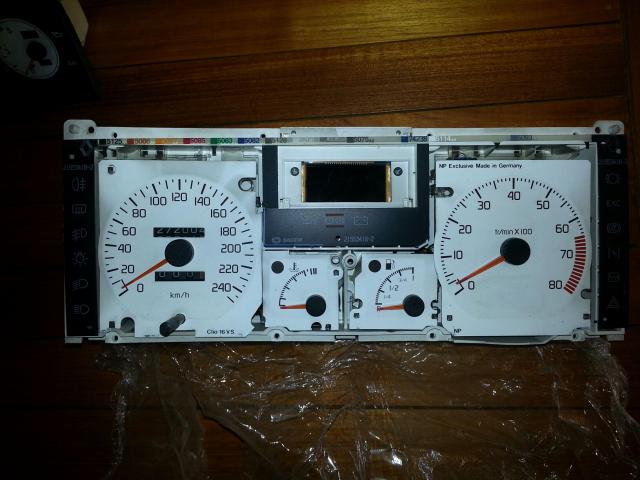

Hello a tous
Hier au soir j'ai été voir un vrai passionné de clio 16S/willy
Petit cadeau pour la 16s, je vais récupéré les fond blanc que je trouve tres simpa
Et l'autre partie:
Voila je vais les monter samedi matin en principe

zone rouge à 6500tours c'est pour un f7r700 ? :D
laurent070182
Messages : 612
Re: [Laurent70182] Clio 16S Piste
Message par laurent070182 » 04 juin 2013, 21:47
Oui sans doute lol
hihi moi je coupe a plus de 7300 lol
En plus je rappel que le compteur est donneur d'organe lol car je garde le mien
