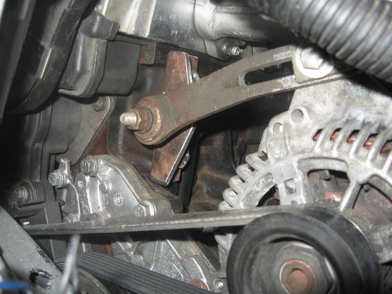

donc j'ai encore virer la DA, la clim, et tout les support alu pour mettre l'alterno comme sur une clio diesel.

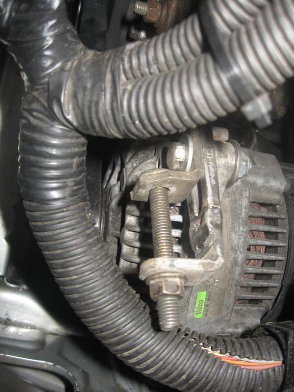

fabrication d'un support pour tendre la courroie
systéme de tension

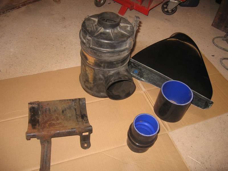

voilà c'qu'il faut pour monter une admi
une boite à air d'espace v6 et son support rouillé (normal chez Renault
une écope grA de chez Pedro13
un manchon de diam 100mm pour la connexion écope/boite à air
un machon de diam 70mm pour la connexion pap/boite à air

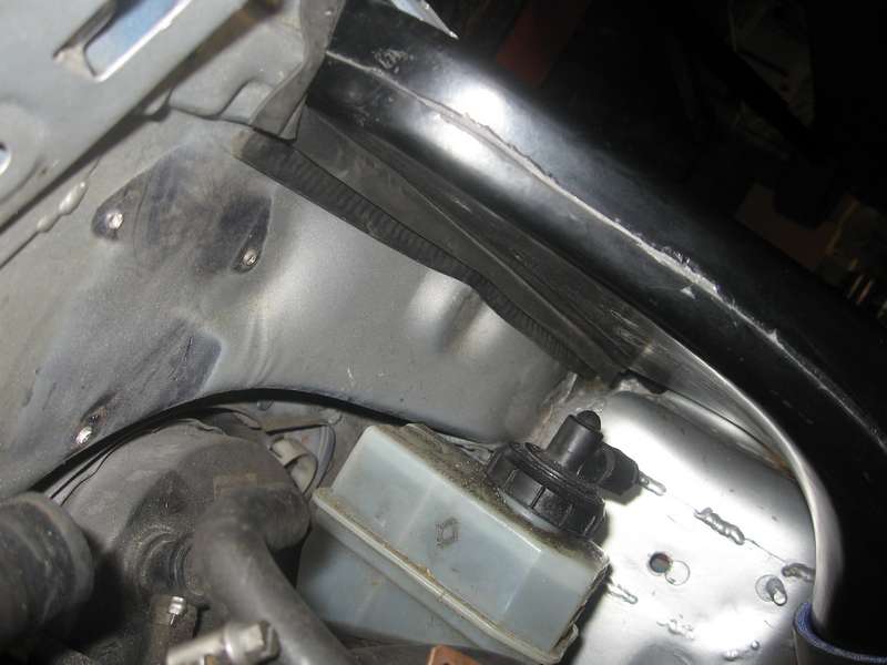

on découpe la baie de chauffage avec attention pour pas faire trop grand et de travers.........
manque quelques photos de la découpe que j'ajouterais demain.........

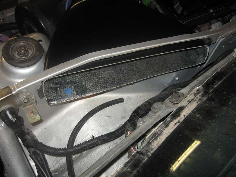

montage de l'ecope avec des joints en dessous et sur les cotés
vue de la baie de chauffage, on remarquera qu'il faut couper les partie remontante sur l'écope pour pouvoir la rentrer dans le trou découpé

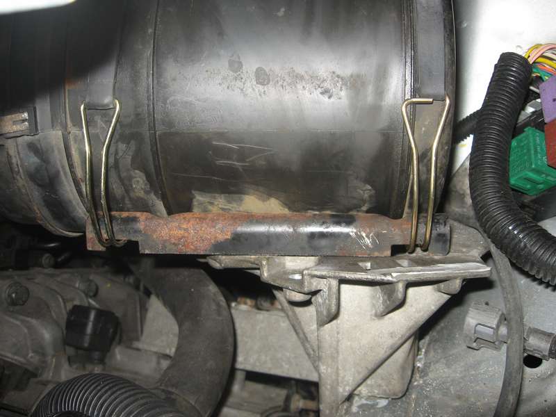

fixation, de la platine de maintien de la boite à air d'éspace, sur le suppot de batterie qui est retaillé à plat, en virant les anciens maintiens de la batterie

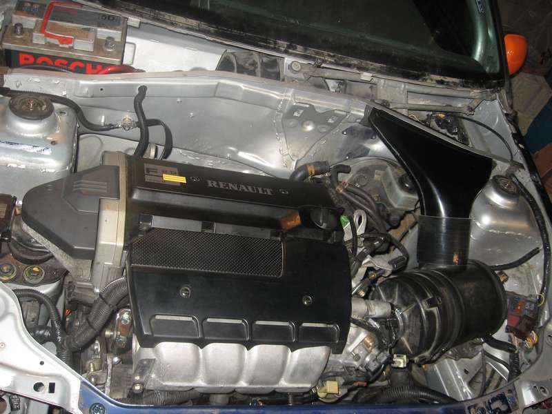

vue d'ensemble de l'admi monté à blanc

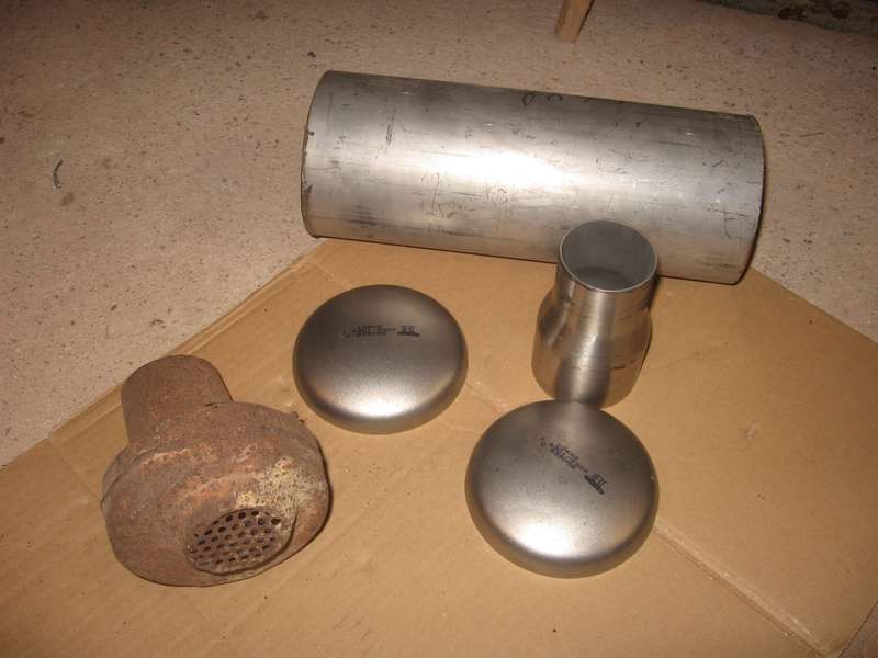

ensuite pour pas faire trop de bruit au MDC, achat d'élément en inox pour copier une sourdine de r8 gord'

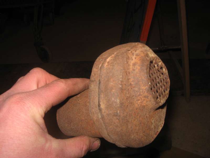

la sourdine de r8 gorde qui s'monte sur un pot piste (introuvable d'ailleurs)

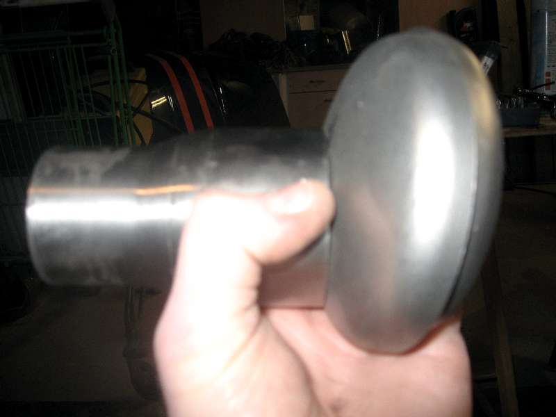

la sourdine made in véver......
......enfin là, c'pas encore fini, d'ailleurs elle est pas commencée
systéme de tension

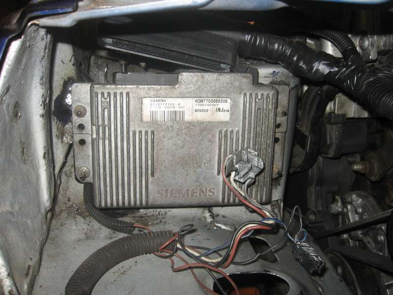

on a d'abord fait un p'tit montage à blanc, puis soudure de tout l'bordel épissure inside the TdeB, pas beaucoup de place, mais c'est bien propre tout ça......oh pitain qu'c'est bon et beau
