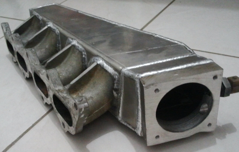

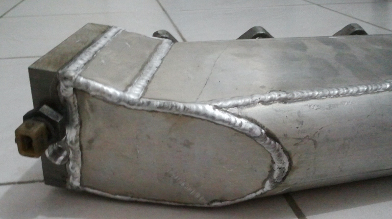

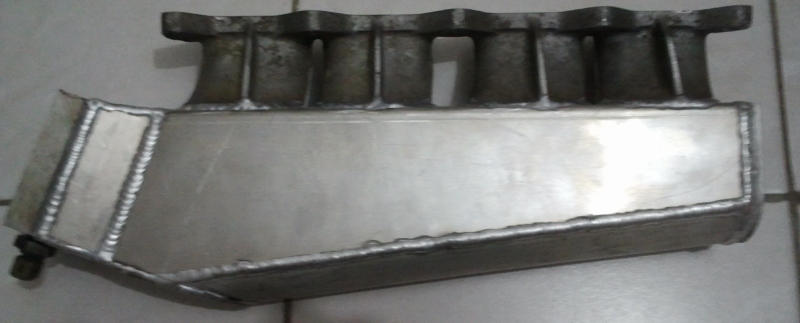

le voici fini

Message par mickael34 » 21 févr. 2013, 20:11
pourquoi tu l as mis en bout comme sur l origine
