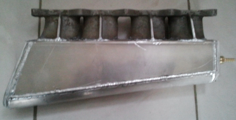

nouveau collecteur admission avec entrée coté distrib

Message par swiss champion » 15 févr. 2013, 17:40
Bien le collecteur :yes:
Re: [skirms_fr] GT 16Turbo 275cv/31m.kg
Message par Spildoom » 16 févr. 2013, 09:50
De la bel ouvrage ;)
Message par GORDINI54 » 16 févr. 2013, 10:37
j'adore :yes:
du bon boulot, comme d'habitude

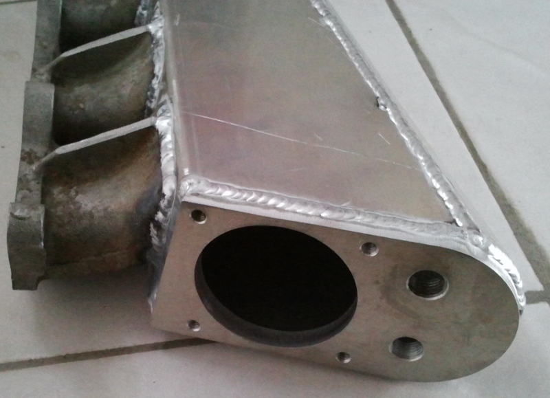

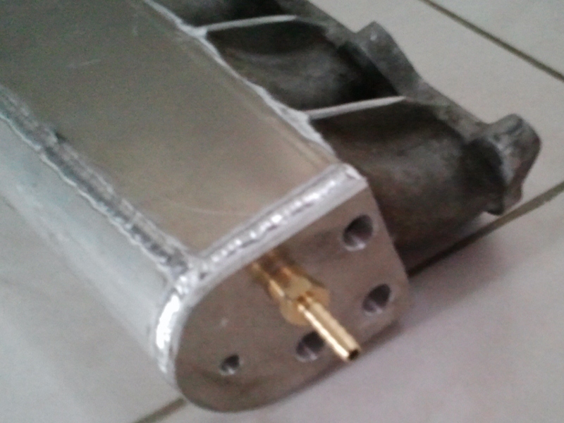

sinon j ai essayé le collecteur, malheureusement je vais devoir le modifier. A cause du Papillon.
je suis vachement pres de l alternateur et ca touche le papillon. Donc petite modife pour enlever ce probleme.
ou eventuellement trouver un alternateur en petit Diametre, mais ou trouver ca..
